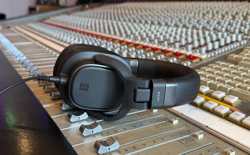

Компания sE Electronics представила полноразмерные наушники KLS 150 для студийной работы и использования на концертах. Модель получила закрытую конструкцию, которая помогает снизить уровень внешнего шума и ограничить утечку звука за пределы чашек.
Наушники оснащены 40-мм динамическими излучателями с частотным диапазоном от 12 Гц до 28 кГц. Одной из главных особенностей стала возможность регулировать уровень низких частот. Для этого под внешними крышками обеих чашек предусмотрены специальные регуляторы, позволяющие усилить или ослабить басы на 5 дБ. Такая настройка пригодится тем, кто предпочитает подстраивать звучание под свои задачи.
Корпус KLS 150 выполнен с использованием стекловолокна и пружинной стали, а двойные стенки чашек обеспечивают дополнительную звукоизоляцию. Производитель также предусмотрел мягкое оголовье, амбушюры из искусственной кожи и складную конструкцию с поворотными чашками. Всё это должно сделать наушники удобнее при длительной работе и перевозке.
Сопротивление модели составляет 39 Ом, чувствительность достигает 98 дБ, а максимальная входная мощность равна 1600 мВт. Вес устройства составляет 335 г. В комплект входят съёмный кабель с фиксирующимся разъёмом 3,5 мм, адаптер на 6,35 мм, переходник USB-C, чехол и инструмент для снятия внешних крышек чашек.
sE Electronics KLS 150 поступят в продажу по цене 170 долларов. Главной особенностью новинки стала возможность менять уровень басов без использования дополнительного оборудования, что делает модель интересным вариантом для тех, кому важна гибкая настройка звучания.
