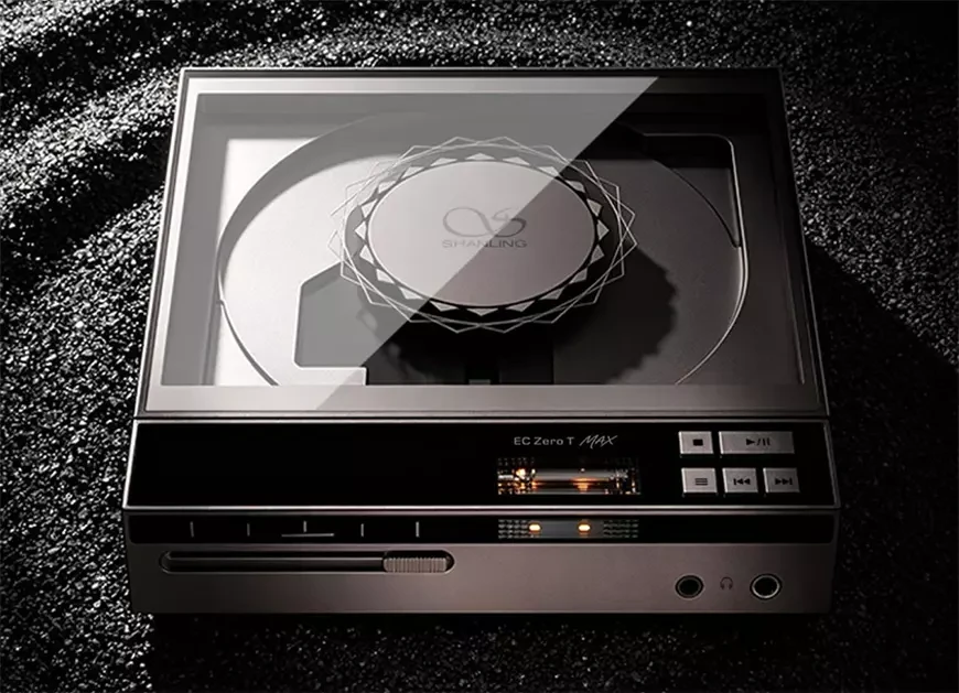

Портативный CD-плеер Shanling EC Zero T MAX

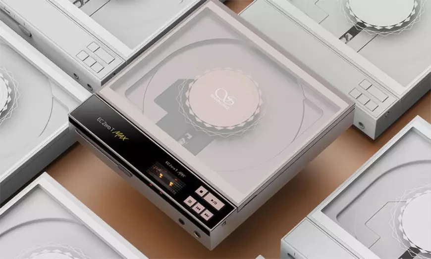

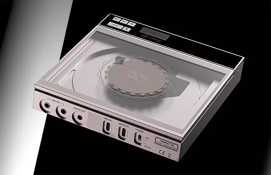

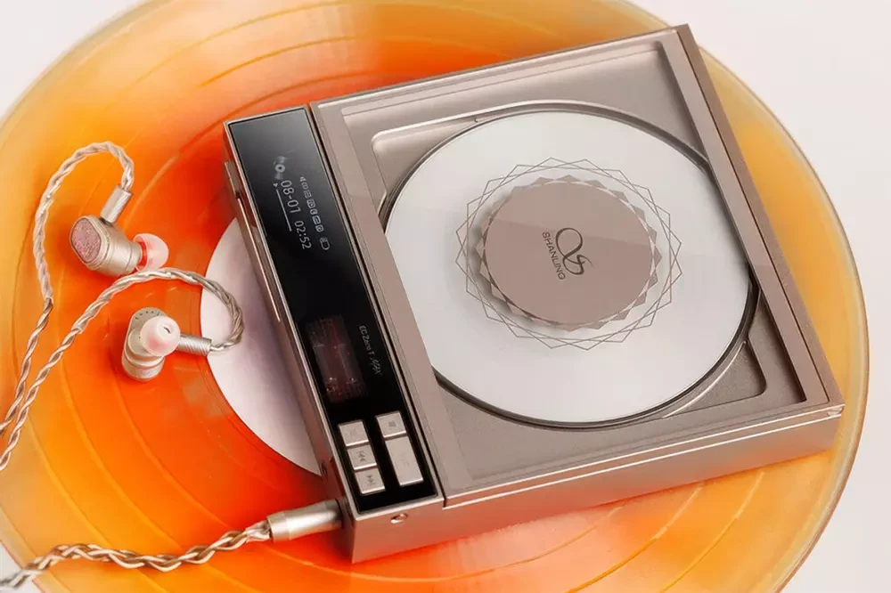

Проигрыватель EC Zero T MAX также может работать в качестве настольного USB-ЦАПа и усилителя для наушников. Через порт USB-C поддерживаются сигналы Linear PCM с разрешением до 32 бит/768 кГц и DSD512. Для подключения к внешним усилителям или активным колонкам предусмотрены линейные выходы 3,5 и 4,4 мм, а также цифровые оптический и коаксиальный выходы S/PDIF, реализованные на разъёме 3,5 мм. Встроенный передатчик Bluetooth 5.3 поддерживает кодеки SBC, aptX и aptX Adaptive, позволяя транслировать звук с компакт-дисков на беспроводные наушники и акустические системы.
