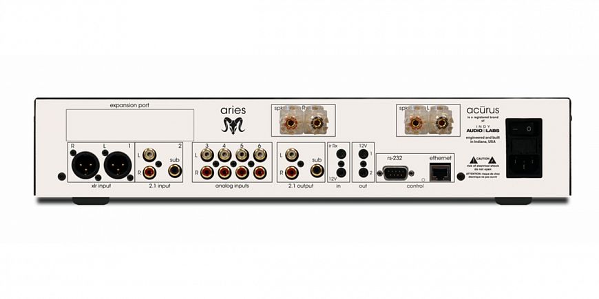

Балансный вход с разъёмами XLR и четыре обычных линейных входа дополняет вход и выход формата 2.1 (с отдельным разъёмом для сабвуферного сигнала); последнее означает, что Aries можно использовать как предварительный усилитель. Имеются также триггерные входы и выходы, вход внешнего ИК-приемника, порты Ethernet и RS232 для интеграции компонента в систему «умного дома». На задней панели есть закрытый заглушкой слот расширения, то есть устройство можно будет апгрейдить в будущем опциональными модулями.

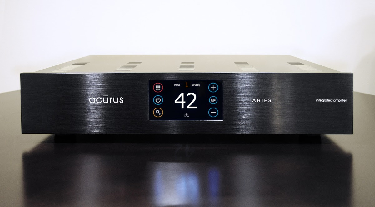

На передней панели расположен сенсорный дисплей с диагональю 10,9 см: иконки большого размера и хорошо читаются, управление – понятное интуитивно. Предусмотрена возможность выбора режимов 2.0, 2.1 или предусилителя, выбора внешнего сабвуферного входа, баланс каналов, отдельная регулировка уровня низкочастотного выхода, а также фирменную функцию V-drop – похоже на Mute, но владелец Acurus Aries может сам выбрать громкость приглушённого звука. Усилитель легко интегрируется в систему домашней автоматизации; предусмотрена как свободная установка, так монтаж в стойку с инсталляционным оборудованием.

Аудиовходы — 1 пара XLR L/R, 4 пары RCA L/R, 1 комплект RCA L/R, Sub
Аудиовыходы — 1 пара RCA L/R с 1 сабвуфером RCA (выход 2.1)
Слот расширения — поддерживает опциональный модуль DAC и будущие расширения

Дисплей — 4,3'', сенсорный TFT 480x272, 65 тыс. цветов
