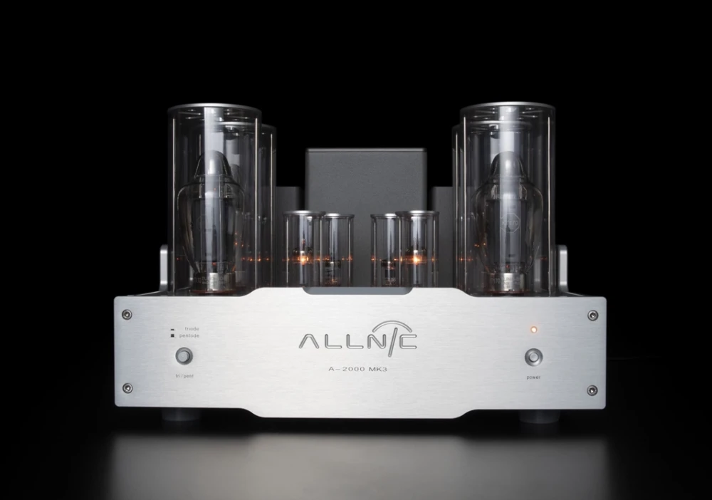

Allnic A-2000 mk3 — усилитель мощности на 120 Вт с лампами KT170
Компания Allnic Audio выпустила усилитель мощности класса AB, получивший название A-2000 mk3. В нем разработчики используют лампы KT170, а его выходная мощность составляет 120 Вт в пентодном режиме и 60 Вт в триодном режиме.
Одна трехсвязная пентодная лампа 5654 на канал используется в первом каскаде для обеспечения усиления по напряжению 26 дБ, а две триодные лампы 6S4 на канал используются в качестве фазоинвертирующей и возбуждающей ламп для двухтактного управления выходными лампами КТ170. Также в A-2000 MK3 инженеры задействовали два фирменных выходных трансформатора Allnic с пермаллоевым сердечником, по одному на канал.
A-2000 MK3 может похвастаться многими фирменными технологиями Allnic, включая новую систему охлаждения, измерители тока выходной лампы, потенциометры регулировки тока смещения и оперативное преобразование режима выходной лампы (пентод/триод) с помощью простой кнопки.
Также важен механизм медленного запуска, который обеспечивает стабильную работу вакуумной лампы при включении питания. Задние интерфейсы состоят из одной пары входных разъемов XLR и RCA и одной пары разъемов кабеля динамика для левого и правого каналов. Имеется тумблер для выбора между выходным сопротивлением 4 Ом и 8 Ом для облегчения согласования динамиков. Входное сопротивление A-2000 MK3 составляет 100 Ом, а его коэффициент демпфирования равен 8, что обеспечивает исключительно мощный, четко выраженный бас.
