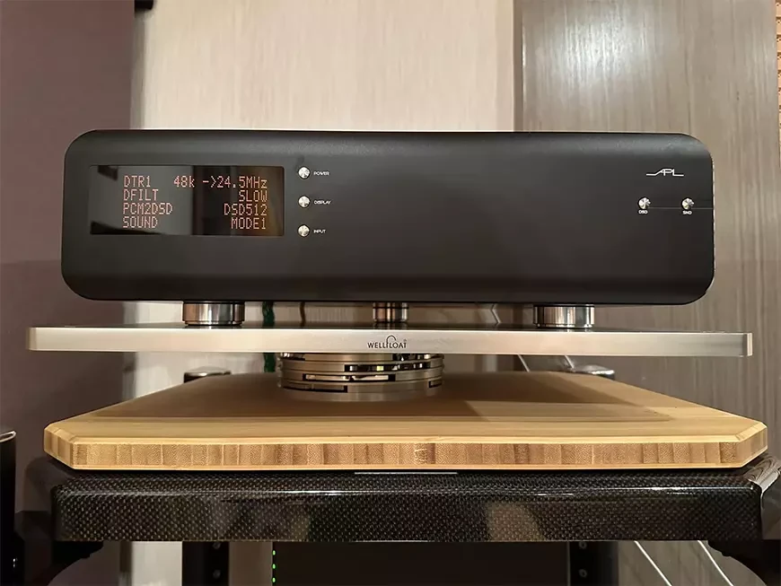

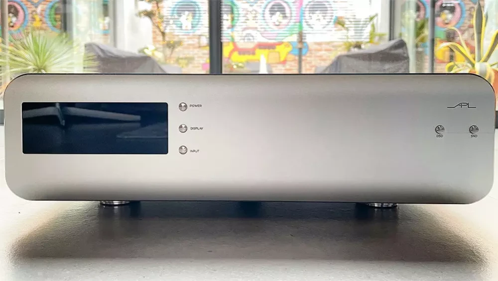

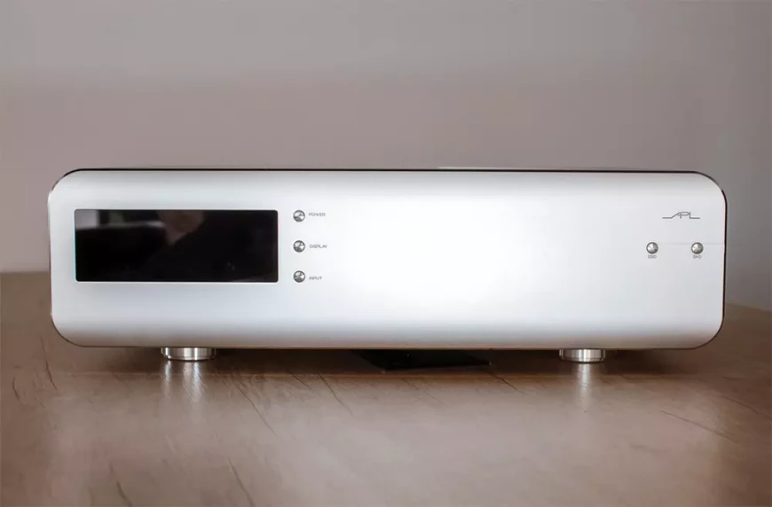

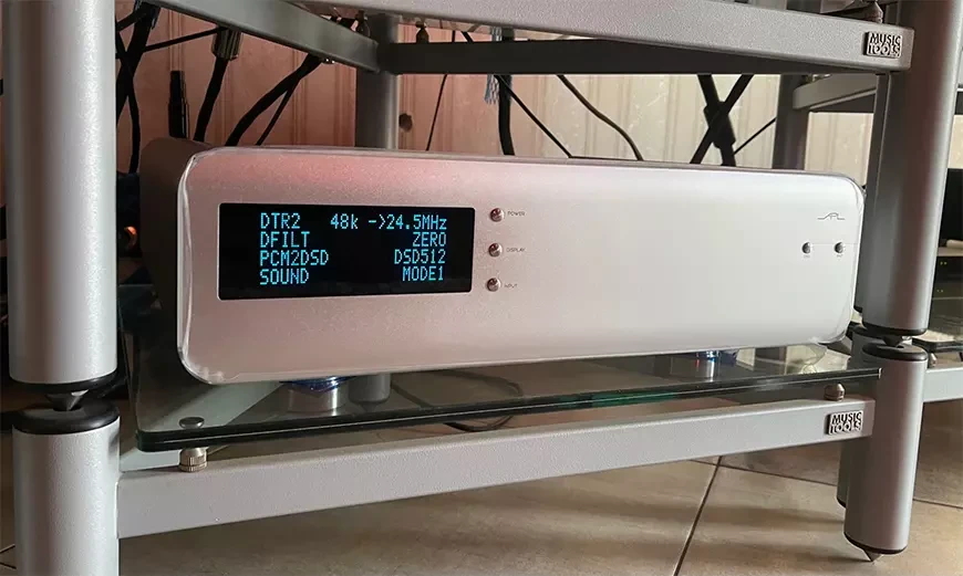

Эргономика и дизайн:
–   Большой FLD-дисплей производства японской компании Noritake.
–   Три варианта цвета дисплея: красный, синий или зелёный.
–   Микропроцессорное управление с памятью последних настроек.
–   Алюминиевый инфракрасный пульт дистанционного управления.
–   Корпус полностью из алюминия с обработанной передней панелью толщиной 20 миллиметров.
