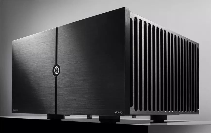

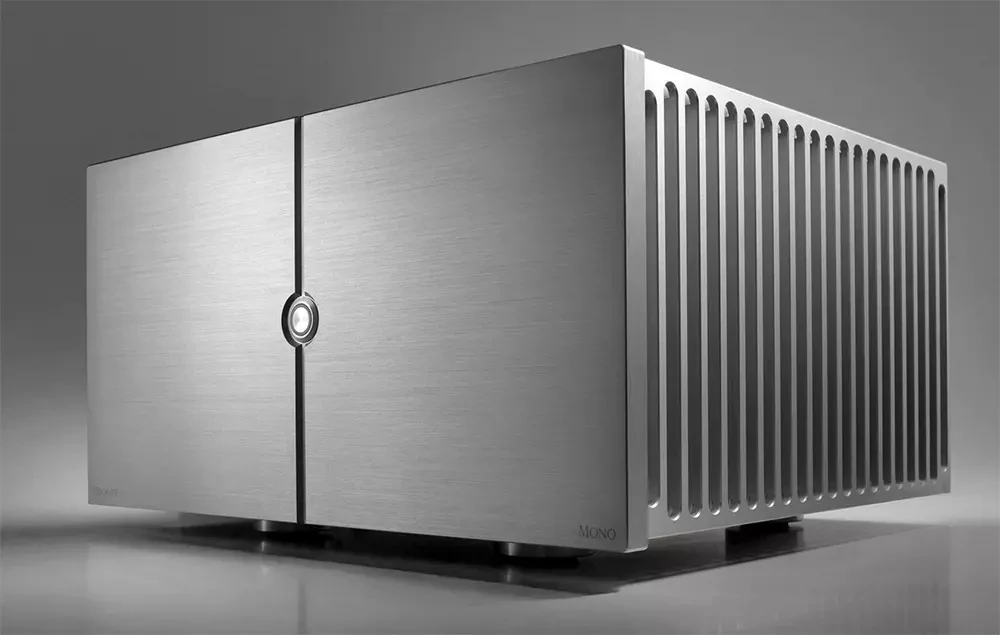

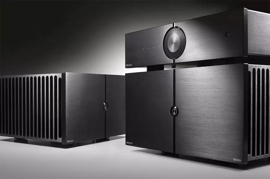

Итальянский аудиопроизводитель Audio Analogue представил Audio Analogue ABsolute PA Mono — монофонический усилитель мощности класса AB, развивающий до 500 Вт при работе на нагрузку номинальным сопротивлением 8 Ом. Новый моноблок разработан в рамках серии ABSolute и предназначен для работы с требовательными акустическими системами, обеспечивая высокий уровень мощности и стабильные рабочие характеристики. Масса усилителя ABsolute PA Mono составляет 50 килограммов, а для стереосистемы требуется как минимум два таких усилителя.
Монофонический усилитель мощности Audio Analogue ABsolute PA Mono

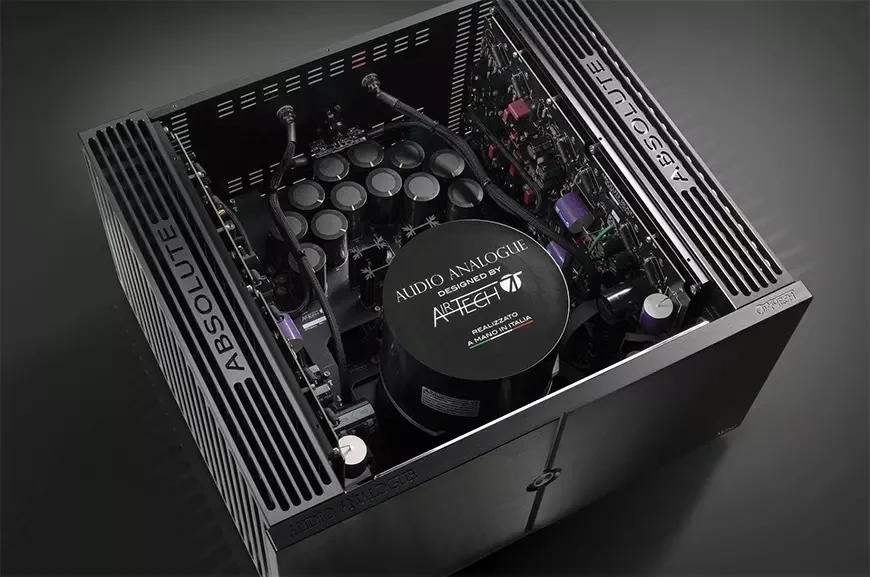

В моноблоке Audio Analogue ABsolute PA Mono реализована полностью балансная дискретная схемотехника без глобальной обратной связи. Новинка спроектирована, чтобы сочетать высокую выходную мощность с низким уровнем шума и искажений, и построена вокруг мощного усилительного каскада с несколькими мощными выходными транзисторами. Номинальная выходная мощность усилителя составляет 500 Вт при работе на нагрузку номинальным сопротивлением 8 Ом, 800 Вт при 4 Ом и 1 400 Вт при 2 Ом. Отношение сигнал/шум заявлено на уровне 118 дБ (при мощности 500 Вт), а коэффициент искажений не превышает 0,1% в диапазоне от 1 до 500 Вт при 8 Ом и по всему частотному диапазону от 20 Гц до 20 кГц. Также усилитель обладает коэффициентом демпфирования 45 и полосой пропускания до 200 кГц (по уровню –3 дБ).

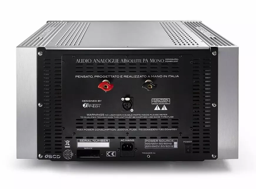

Усилитель мощности Audio Analogue ABsolute PA Mono оснащён высококачественными компонентами, включая увеличенные по размеру резисторы и аудиофильские конденсаторы. Корпус выполнен в соответствии с минималистичной дизайнерской философией бренда, с акцентом на высокую конструктивную жёсткость и надёжность. Моноблок весит 50 килограммов при габаритах 483 x 270 x 445 миллиметров (Ш x В × Г). На задней панели размещены балансный вход на разъёме XLR и мощные акустические терминалы для подключения акустических систем, а также 12-вольтовый триггерный вход и разъём сетевого питания. На передней панели находятся кнопка перевода в режим ожидания и светодиодный индикатор. Усилитель оснащён системой автоматической защиты, при срабатывании которой неисправности индицируются мигающими светодиодами.
