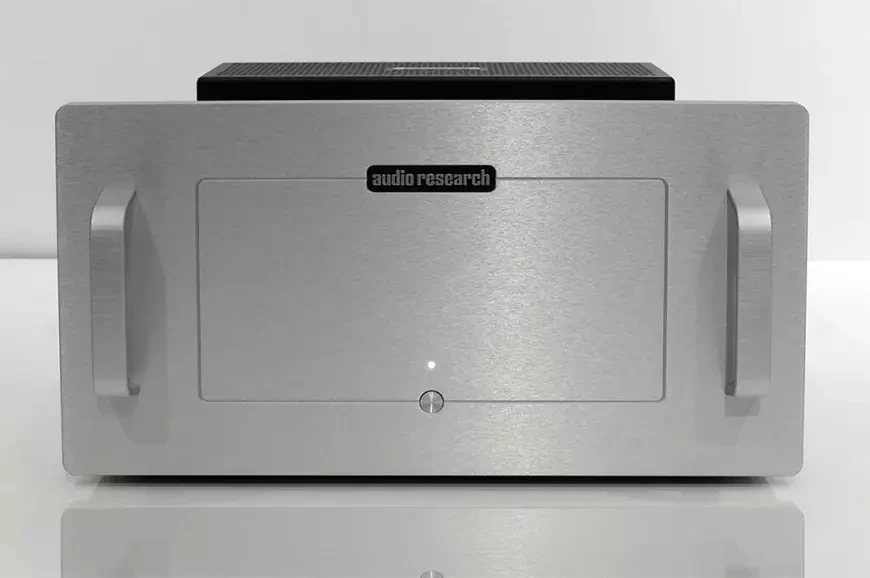

Стереофонический усилитель мощности Audio Research D-80

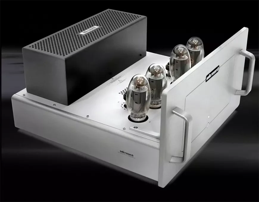

Выходной каскад каждого канала использует пару согласованных выходных ламп типа KT150, дополненных двумя лампами 6H30 в драйверных и усилительных каскадах. Лампы KT150 известны своей высокой допустимой нагрузкой и обеспечивают стабильную отдачу мощности даже при работе со сложной нагрузкой. Номинальная выходная мощность 70 Вт на канал доступна во всём значимом частотном диапазоне (от 7 Гц до 68 кГц по уровню -3 дБ), с дополнительным динамическим запасом для кратковременных пиковых нагрузок. На практике такая конструкция позволяет работать с широким спектром высококачественных акустических систем, не доводя усилитель до предела возможностей.

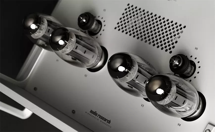

Важной особенностью усилителя Audio Research D-80 является постоянно работающая автоматическая регулировка bias. Она в реальном времени контролирует рабочую точку выходных ламп и автоматически компенсирует изменения, вызванные колебаниями сетевого напряжения или старением ламп. Благодаря этому ручная настройка здесь не требуется, а усилитель всегда работает в оптимальных условиях. Этот аспект подчёркивает практическую цель D-80: сделать классическую ламповую технологию удобной без дополнительного обслуживания.
