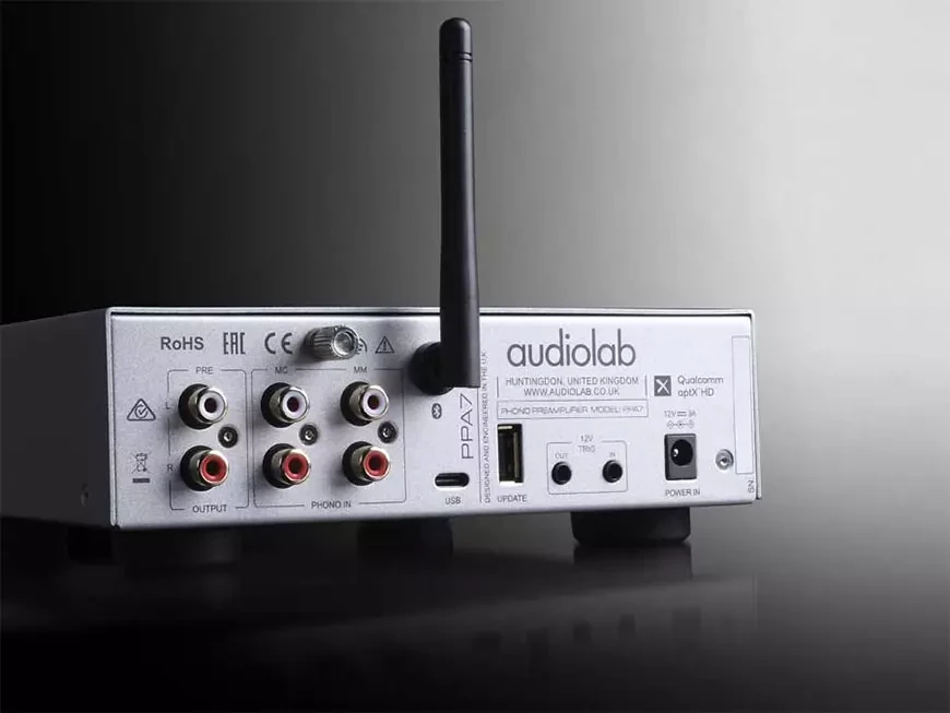

Audiolab PPA7 оснащён раздельными стереофоническими входами RCA для MM- и MC-звукоснимателей, а также выходами RCA для подключения к интегральному усилителю или активным акустическим системам. Выходной уровень сигнала может быть фиксированным или регулируемым, что позволяет напрямую подключать фонокорректор к усилителю мощности. Для MM-картриджей предусмотрено входное сопротивление 47 кОм с переключаемой ёмкостью 100 или 220 пФ, а для MC-картриджей доступны варианты нагрузки 100 и 330 Ом. Усиление регулируется в диапазоне ±6 дБ с шагом 1 дБ, при этом максимальное значение составляет 52 дБ для MM и 66 дБ для MC.

Для оцифровки виниловых записей Audiolab PPA7 оборудован встроенным аналого-цифровым преобразователем и портом USB-C, через который устройство подключается к компьютеру под управлением Windows или macOS. Поддерживается запись аудиосигнала с разрядностью 16 или 24 бита и частотой дискретизации от 44,1 до 192 кГц. Уровень цифрового выходного сигнала регулируется в диапазоне от −12 до +3 дБ, что позволяет оптимизировать громкость записи и избежать перегрузки при оцифровке пластинок.
