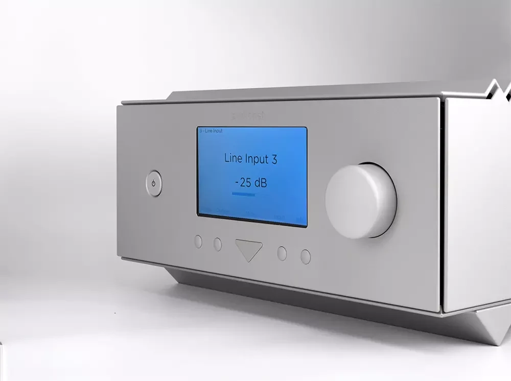

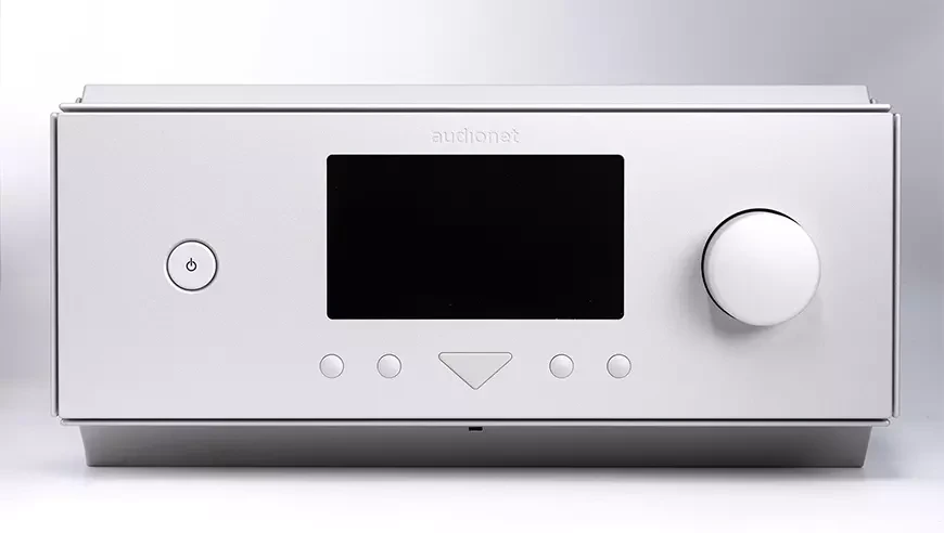

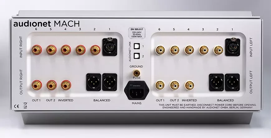

Предварительный усилитель Audionet Mach
В предварительном усилителе Audionet Mach реализована топология «двойное моно» для достижения превосходного разделения каналов. Улучшенные модули операционных усилителей, ранее использовавшиеся в модели Stern, объединены с современными слюдяными конденсаторами для обеспечения неокрашенного и прозрачного звучания. Регулировка громкости осуществляется с помощью прецизионной резисторной матрицы, управляемой электронными переключателями и оптической сенсорной системой.
Конструкция со связью по постоянному току исключает конденсаторы и катушки индуктивности из пути сигнала, обеспечивая бесперебойную передачу чистого звука. Блок питания оснащён батареей конденсаторов фильтра общей ёмкостью 176 000 мкФ. Здесь используются конденсаторы с низким импедансом и шёлковый диэлектрик для максимальной стабильности работы. Сглаживающая способность батареи выше, чем у многих усилителей мощности.

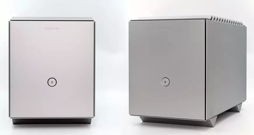

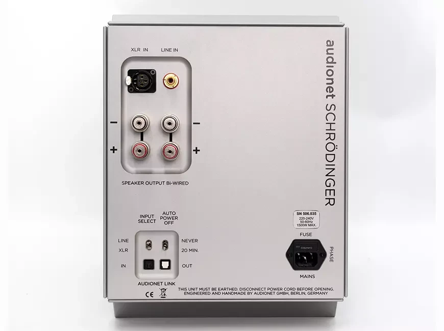

Монофонический усилитель мощности Audionet Schrödinger
Не менее впечатляющими являются моноблоки Schrödinger, которые обеспечивают абсолютное разделение каналов благодаря отдельному корпусу и источнику питания. В усилителях реализована запатентованная технология ультралинейного усилителя (ULA) компании Audionet. Эти усилители, разработанные с использованием оптимизированных по магнитным и ёмкостным параметрам схем, не содержащих ферромагнитных материалов, обещают непревзойденную точность и музыкальность.
Основу блока питания усилителя Audionet Schrödinger составляют два герметичных тороидальных трансформатора мощностью 1200 ВА, которым помогает сглаживающая батарея конденсаторов ёмкостью 160 000 мкФ. Номинальная выходная мощность усилителя составляет 400 Вт при работе на нагрузку номинальным сопротивлением 8 Ом, 750 Вт на 4 Ом и впечатляющие 1 200 Вт при падении импеданса до 2 Ом. Благодаря коэффициенту демпфирования более 10 000 единиц при 100 Гц усилитель обеспечивает абсолютный контроль практически над любыми акустическими системами, а также богатое детализированное звучание и практически безграничную динамику.
