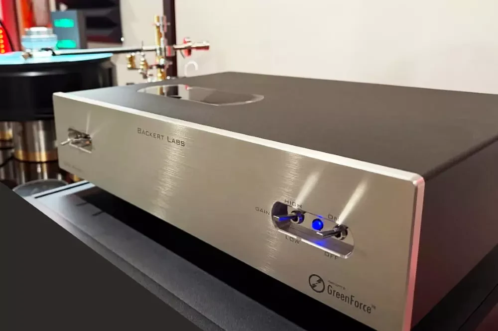

Компания Backert Labs представила фонокорректор Optik Phono 1.1, предназначенный для работы с оптическими головками звукоснимателя японской компании DS Audio. Производитель позиционирует новинку как узкоспециализированный компонент High End, который отличается максимальной гибкостью и бескомпромиссностью. В конструкции фонокорректора используются две вакуумных лампы 12AU7, а сам аппарат разработан не как традиционный фонокорректор, а именно как эквалайзер для оптических картриджей, и оснащён двумя независимыми входами, что впервые встречается в этой категории устройств.
Пара входов для оптических головок звукоснимателя здесь вовсе не маркетинговый трюк. Это позволяет мгновенно переключаться между двумя картриджами DS Audio прямо с передней панели — будь то стерео и моно головки или два разных стереокартриджа — без необходимости перетыкать кабели или покупать несколько фонокорректоров. Для серьёзных аналоговых систем с несколькими тонармами это практичное, пусть и откровенно премиальное решение, которое лишь подчёркивает, насколько нишевой и бескомпромиссной стала экосистема DS Audio.
DS Audio предлагает не просто альтернативную конструкцию головки звукоснимателя — компания полностью отказывается от базовых представлений о том, как вообще должен работать фонокартридж. Преобразование механических колебаний иглы здесь реализовано иначе, чем в головках с подвижным магнитом (MM) или подвижной катушкой (MC), и это различие куда важнее, чем кажется на первый взгляд. Вместо генерации сигнала за счёт электромагнитной индукции картриджи DS Audio используют оптическую систему. Миниатюрный светодиод излучает через затеняющую пластину, прикреплённую к кантилеверу иглы, а фотодатчики преобразуют изменения интенсивности света — вызванные модуляцией канавки — в электрический сигнал. Здесь нет ни катушек, ни магнитов, ни магнитного торможения, действующего на иглу.
Отсутствие магнитов и катушек на кантилевере означает крайне малую подвижную массу, что улучшает точность трекинга и снижает механическое сопротивление. Именно поэтому оптические головки DS Audio известны своим ощущением скорости, чистоты и собранности на сложном музыкальном материале.
Не менее важно и то, что сигнал на выходе оптической головки звукоснимателя вообще не нуждается в RIAA-коррекции. По сути, он линейный. Именно поэтому картриджи DS Audio обязательно должны работать со специальным оптическим фонокорректором (иногда его называют «энерджайзером»). Он подаёт питание на светодиод картриджа и применяет корректную эквализацию уже после считывания сигнала. Обычные MM- или MC-фонокорректоры здесь попросту несовместимы.
  Фонокорректор для оптических картриджей Backert Labs Optik Phono 1.1
Применение эквализации вне картриджа позволяет снизить уровень шума, повысить разделение каналов и добиться более стабильного частотного баланса, поскольку сигнал не формируется в момент, когда он ещё механически уязвим. Это также объясняет, почему такие компании, как Backert Labs, могут активно экспериментировать именно на уровне эквалайзеров: в экосистеме DS Audio картридж и эквалайзер одинаково важны.
DS Audio развила эту концепцию в широкую линейку моделей — от относительно доступных оптических картриджей до крайне дорогих референсных решений, включая специализированные стерео- и моно-версии. Но философия остаётся неизменной: картридж и эквалайзер работают как единая система. Именно это делает DS Audio уникальной — и требовательной. Это не «plug-and-play»-винил. Это осознанный выбор закрытой оптической экосистемы в обмен на строго определённые звуковые приоритеты: низкий уровень шума, высокое разрешение, точный трекинг и подачу, которая часто воспринимается более чистой и непосредственной по сравнению с традиционными магнитными конструкциями.
Фонокорректор Optik Phono 1.1 от Backert Labs —это не традиционный фонопредусилитель и не универсальное решение для разных типов картриджей. Как и все оптические эквалайзеры, он предназначен исключительно для работы с головками звукоснимателя DS Audio и спроектирован с учётом требований оптических картриджей и их фотодетекторной архитектуры.
Управление с передней панели простое и функциональное. Помимо селектора Input 1 / Input 2, позволяющего переключаться между двумя головками звукоснимателя, предусмотрены переключатель высокого/низкого усиления для согласования с дальнейшим усилительным трактом и кнопка mute для безопасной смены картриджей или настройки системы. Optik Phono также автоматически отключает внутренний светодиод и декоративную внешнюю подсветку для неиспользуемого картриджа, снижая износ и продлевая срок службы излучателя.
Внутренняя схема усиления ориентирована на долговечность и стабильность, а не на «ламповый тюнинг» ради экспериментов. В конструкции реализован целый ряд решений, направленных на продление срока службы ламп, фактически рассматривая пару 12AU7 как долгосрочные компоненты, а не расходный материал. Автоматическая система смещения ламп от Backert — редкость для фонокорректоров — обеспечивает работу каждой лампы в оптимальном режиме без ручной настройки, сохраняя стабильные характеристики со временем.
Выход сигнала реализован как в балансном формате XLR, так и в несимметричном RCA. Питание выполнено по схеме «двойное моно» с использованием двух запатентованных источников питания Backert, выделенных для аудиосигнала и построенных на конденсаторах PTFE, выбранных за скорость и стабильность. Отдельный запатентованный блок питания используется исключительно для фотодетектора головок DS Audio и оснащён премиальными маслонаполненными конденсаторами ODAM для поддержания стабильного излучения и преобразования сигнала.
Оптическая головка звукоснимателя DS Audio
Внимание к материалам заметно во всём. В отдельных узлах используется проводка из чистого серебра, а механическая развязка корпуса фонокорректора реализована с помощью опор IsoAcoustics Gaia. Печатная плата опирается на толстую, намеренно необработанную нижнюю плиту из цельной латуни, выбранную ради механической стабильности и контроля резонансов, а не ради внешнего эффекта.
Backert Labs Optik Phono 1.1 — массивное устройство со строгим дизайном. Оно оснащено передней панелью из анодированного алюминия серебристого цвета. Можно выбрать и чёрный вариант без доплаты. Сам корпус по умолчанию выполнен в чёрном цвете, при этом за дополнительную плату в $300 доступны и другие варианты отделки.
Фонокорректор для оптических картриджей Backert Labs Optik Phono 1.1 поступит в продажу в январе 2026 года по рекомендованной розничной цене 11 500 долларов США. Каждый экземпляр собирается вручную в США Бобом Бэкертом (Bob Backert) и его сыном Гэри, что отражает ориентацию компании на малосерийное производство и жёсткий контроль инженерных решений.
