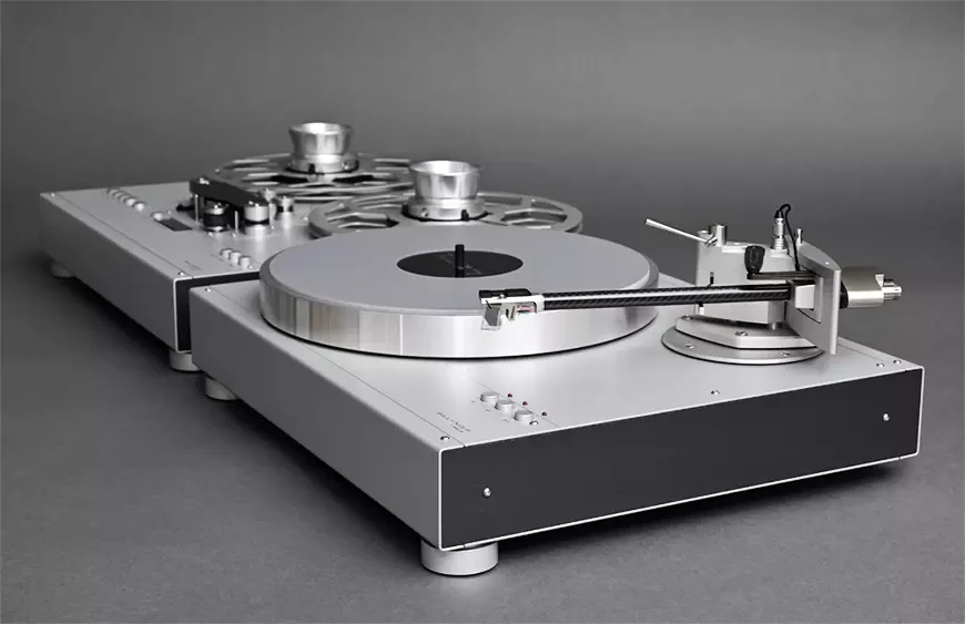

Немецкая компания Ballfinger, известная своими катушечными магнитофонами, вышла на новый для себя рынок и представила первый проигрыватель виниловых пластинок – Ballfinger T 002 B. Внешне модель перекликается с катушечной декой Ballfinger M 002 P, причём минималистичная логика дизайна и расположение органов управления были напрямую перенесены с этого устройства.
По словам разработчиков, Ballfinger T 002 B задуман как компактный аудиофильский проигрыватель класса High End. В Ballfinger делают акцент на сочетании строгого индустриального дизайна, удобства эксплуатации и качества звучания. Модель будет предлагаться в двух вариантах отделки: матовое серебро с серыми боковыми панелями и матовый чёрный корпус с чёрными боковинами.

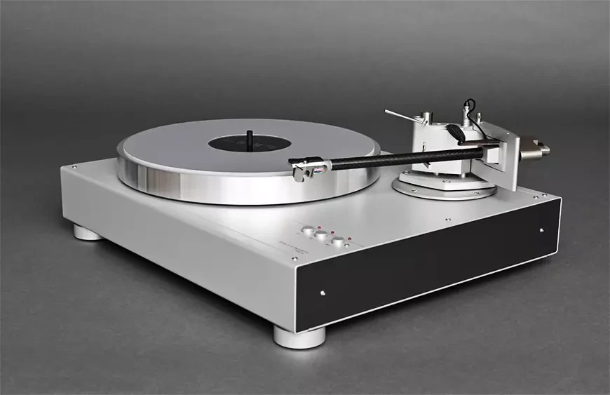

Шасси проигрывателя Ballfinger T 002 B выполнено из массивного блока кросс-ламинированного бамбука. Такой материал выбран не только из эстетических соображений: благодаря волокнистой структуре и внутренним воздушным полостям бамбук эффективно гасит нежелательные вибрации и резонансы. Дополнительно внутри корпуса скрыт массивный демпфирующий груз, закреплённый с помощью эластичного полимерного соединения. Такая конструкция должна обеспечивать чистую звуковую картину и высокую точность воспроизведения.
Проигрыватель виниловых пластинок Ballfinger T 002 B

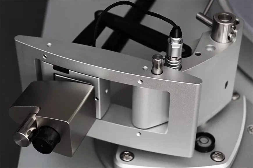

В левом верхнем углу проигрывателя встроены два прецизионных уровня. С их помощью и при помощи трёх регулируемых по высоте ножек можно точно выставить проигрыватель в горизонтальной плоскости. Такая настройка особенно важна для корректной работы тонарма Thiele TA01.

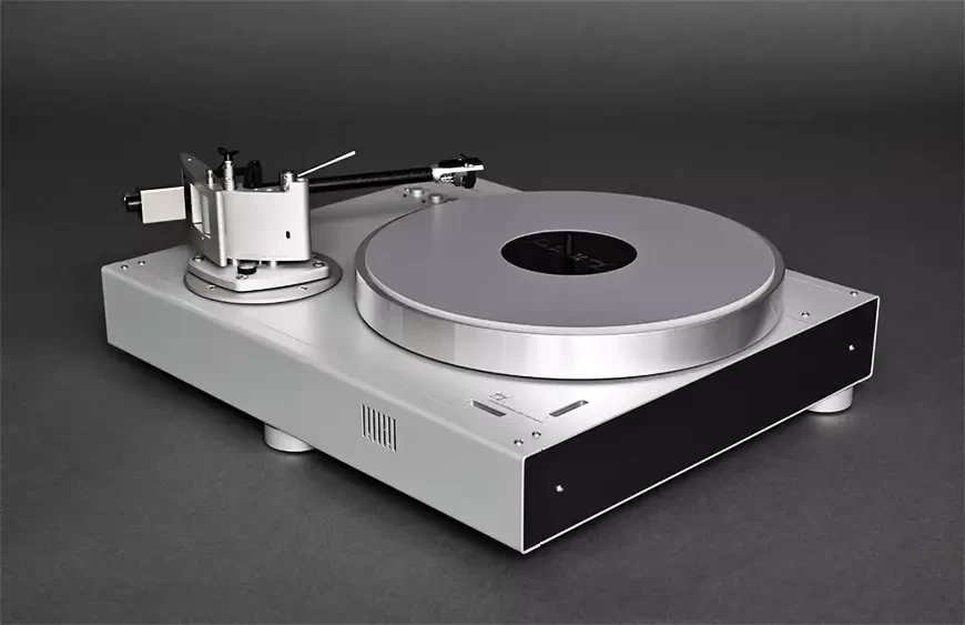

Привод проигрывателя Ballfinger T 002 B использует синхронный двигатель, работающий от точно сформированного электронного синусоидального напряжения. Крутящий момент передаётся на субдиск через прецизионно отшлифованный плоский пассик. Опорный подшипник диаметром 10 мм использует закалённую стальную ось, бронзовую втулку, керамический шарик и кольцевую опору из материала Delrin. По заявлению производителя, такая система обеспечивает отклонение скорости не более 0,020%.

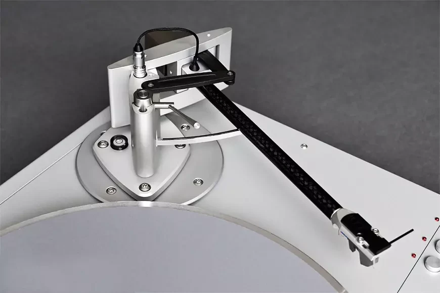

Тонарм Thiele TA01 Zero Tracking сочетает жёсткость и точность трёхточечной конструкции с преимуществами тангенциального считывания. Максимальная ошибка трекинга составляет всего 0,036 градуса. Двойная трубка тонарма заполнена двухкомпонентным гелем для демпфирования, а эффективная масса составляет 14 г. Для него производитель рекомендует картриджи Ortofon MC Verismo и Ortofon MC 90X.

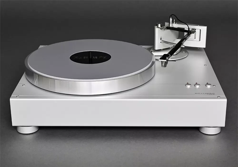

Альтернативный поворотный тонарм Zavfino Crossbow TZ-1 выполнен из алюминия 6061 с керамическим покрытием и оснащён демпфированным противовесом из нержавеющей стали SUS-303. В конструкции применён миниатюрный прецизионный игольчатый подшипник и масляно-гелевое демпфирование, призванное повысить стабильность считывания на сложных фрагментах записи. Эффективная масса тонарма TZ-1 составляет 15 г, а рекомендованный производителем картридж – Ortofon MC 90X.
