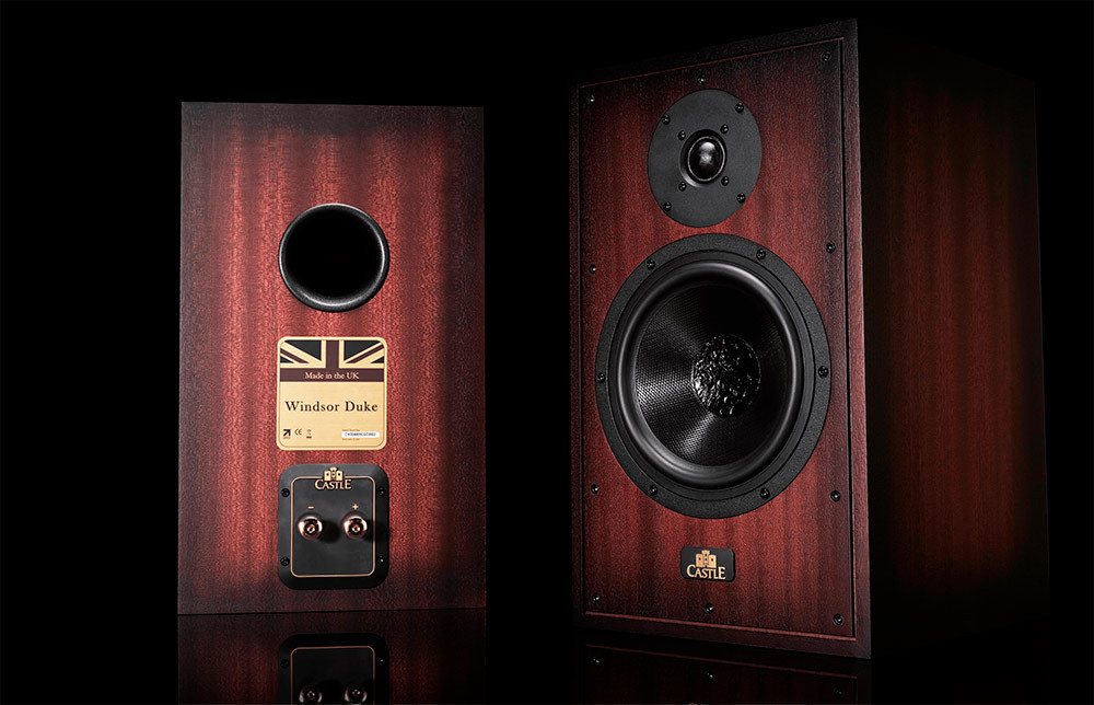

Текущий ассортимент Castle включает в себя различные колонки, в том числе последние версии классических моделей Richmond и Avon, но со времен Knights в 2010 году не появлялось новых серий акустики Castle. И вот компания представила две модели колонок, Earl и Duke, образующих новую серию Windsor. Их корпуса классических пропорций, отделанных шпоном натурального дерева, напоминают о золотом веке Hi-Fi.
Традиционно для Castle Acoustics, каждый элемент двух новых моделей Windsor был разработан и изготовлен ​​собственными силами, от динамиков до корпуса и кроссовера. Кроме того, это первые колонки Castle за многие годы, которые не только разработаны, но и производятся в Великобритании.
Castle Windsor Earl – меньшая из двух моделей, а Windsor Duke крупнее по всем трём измерениям. Новинки выполнены в двухполосной конфигурации. Обе модели Castle Windsor оснащены СЧ/НЧ динамиками с диффузорами из материала на основе полипропилена. Однако вместо того, чтобы производиться путем простого формования фольги в вакууме, полипропилен разрезается на тонкие полосы, сплетается обратно в своего рода ткань и снова склеивается вместе, образуя твердую фольгу. Этой фольге придают окончательную форму и обрезают по размеру. Диффузоры диаметром 165 мм в модели Windsor Earl и 200 мм в модели Windsor Duke имеют подвес из износостойкой резины с низким гистерезисом. Сердечники звуковых катушек изготовлены из стекловолокна, скрепленного высокотемпературной смолой. Жесткость этого материала очень близки к алюминию, но он не создает вихревых токов, как алюминий.
Магнитная система СЧ/НЧ-динамиков включает в себя алюминиевое компенсационное кольцо, которое помогает свести к минимуму колебания импеданса во время работы. В результате уменьшаются значения гармонических и интермодуляционных искажений.
Твитер, используемый в обеих моделях Windsor, оснащен купольным диффузором из полиэстера с высокой консистенцией, ферритовой магнитной системой с выравниванием давления и металлической передней пластиной. В твитере не используется феррожидкость. Звуковая катушка высокочастотного излучателя имеет диаметр 28 мм и оснащена медным колпачком на полюсном наконечнике магнита.
В конструкции корпусов акустики серии Castle Windsor используются двухслойные панели МДФ, разделенные тонким слоем специально разработанного акустического клея. Этот клей способствует подавлению резонансов в критической для слуха области средних частот. Для достижения оптимальной жёсткости на низких частотах применяется двухточечное крепление, соединяющее противоположные панели без распространения резонанса на другие части корпуса. В результате получается «глухой» корпус без заметных пиков, что является краеугольным камнем философии бренда Castle.
Обе модели серии Windsor используют кроссовер LKR 4-го порядка (Linkwitz-Riley), который обеспечивает наилучшую интеграцию динамических головок. Все критически важные катушки индуктивности в кроссовере выполнены с воздушным сердечником.
Castle известен своим мастерством изготовления корпусов колонок, отделанных шпоном натурального дерева, и новая серия Windsor не является исключением. Их корпуса могут быть отделаны высококачественным шпоном ореха или красного дерева из экологически чистых пород древесины. Каждая пара динамиков отделана вручную зеркальной облицовкой в ​​тон и покрыта воском. Отделка каждой колонки занимает несколько дней.
Как и в случае большинства британских аудиобрендов, производство колонок Castle было перенесено в Восточную Азию около двадцати лет назад, чтобы поддерживать розничные цены на уровне, требуемом рынком, в то время как разработка осталась в Великобритании.
В прошлом году концерн IAG, владеющий брендом Castle, представил новую инициативу «Сделано в Великобритании», которая позволит вернуть производство определенных продуктов в Великобританию без резкого увеличения затрат. IAG расширила свои производственные мощности на своей базе в Хантингдоне, Кембриджшир, включив основные процессы производства, сборки и отделки специально отобранных продуктов в дополнение к уже находящемуся там департаменту исследований и разработок. К существующему зданию было добавлено производственное помещение площадью 9 000 кв. футов, оснащенное новой безэховой камерой, что в общей сложности составляет 25 000 кв. футов офисных, лабораторных и производственных площадей. Windsor Earl и Windsor Duke являются самыми свежими моделями, получившими преимущества от нового оборудования, вслед за полностью переработанными версиями классических моделей акустики от дочерних брендов концерна – Castle, Mission и Wharfedale, например, Mission 770 и только что представленный Wharfedale Dovedale.
Акустические системы Castle Windsor Earl и Windsor Duke поступят в продажу в апреле 2023 года. В Великобритании рекомендованная розничная цена составит 3 850 и 4 500 фунтов стерлингов за пару колонок в отделке натуральным шпоном орехового или красного дерева соответственно. В качестве опции предлагаются фирменные спикерстенды с открытой рамой, которые добавят 400 фунтов стерлингов к цене младшей модели Windsor Earl и 500 фунтов стерлингов – к цене Windsor Duke.
