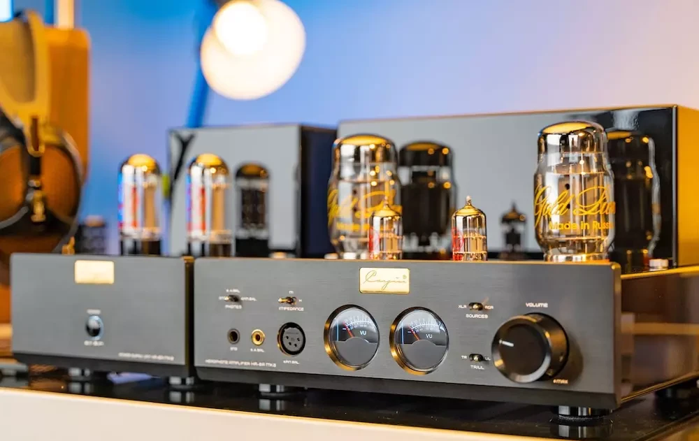

Китайский производитель аудиотехники Cayin представил второе поколение лампового усилителя для наушников Cayin HA-6A Mk2, который сменит в номенклатуре компании модель HA-6A. Это полностью аналоговый ламповый усилитель для наушников с блоком питания, построенном также на вакуумных лампах и вынесенным в отдельный корпус. Полностью ручной point-to-point монтаж реализует схемотехнику однотактного (single-ended) класса A, с ламповым выпрямлением и широкими возможностями точной настройки под подключаемые наушники.
Ламповый усилитель для наушников Cayin HA-6A Mk2
Чтобы передать в наушники мельчайшие нюансы музыкального материала и богатство тембров, выходные лампы усилителя Cayin HA-6A Mk2 работают в однотактном режиме класса A. Проверенные лампы KT-88 можно использовать в триодном режиме для ещё более чистого усиления. Благодаря модернизированным выходным трансформаторам усилитель развивает солидную мощность до 4,5 Вт на канал для наушников с широким диапазоном импеданса, при необходимости – в балансном режиме. Благодаря этому усилитель Cayin HA-6A Mk2 обеспечивает оптимальную динамику даже с наушниками, отличающимися низкой чувствительностью.

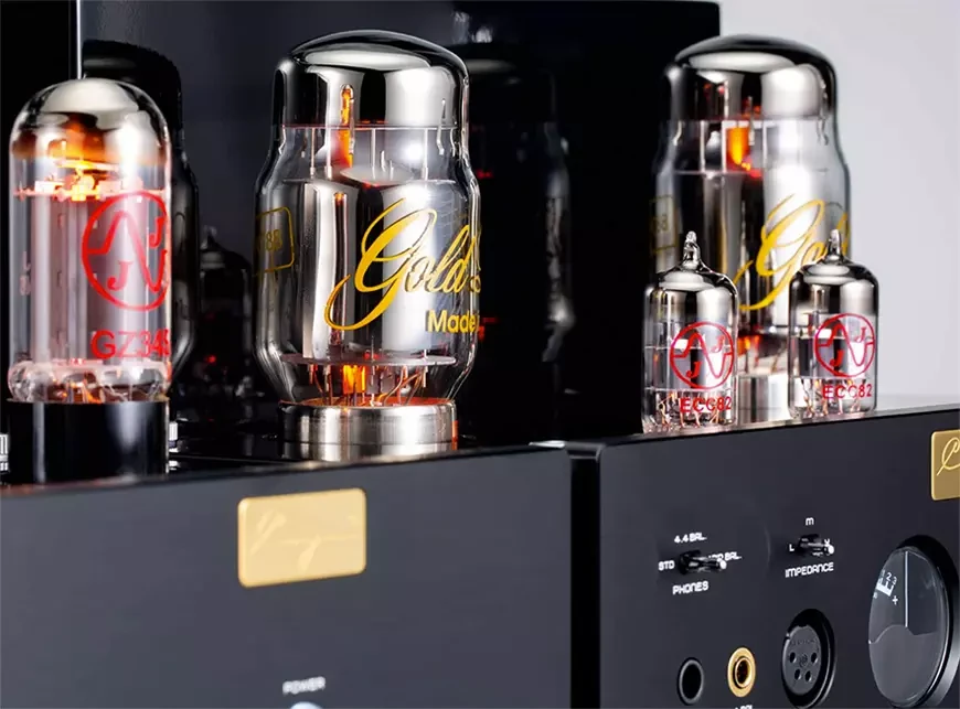

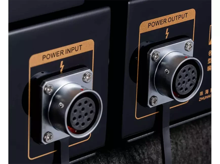

В предварительном каскаде усиления Cayin HA-6A Mk2 используется пара ламп ECC82 (12AU7) для усиления напряжения. Высоковольтное выпрямление в блоке питания также выполняется лампами – парой GZ34 (5AR4) от известного производителя JJ. Весь блок питания размещён в отдельном, гальванически и механически изолированном корпусе. Это гарантирует оптимальную изоляцию и отличное отношение сигнал/шум 104 дБ (A-взвешенное) для лампового усилителя. Поэтому Cayin HA-6A Mk2 подходит и для работы с очень чувствительными наушниками.

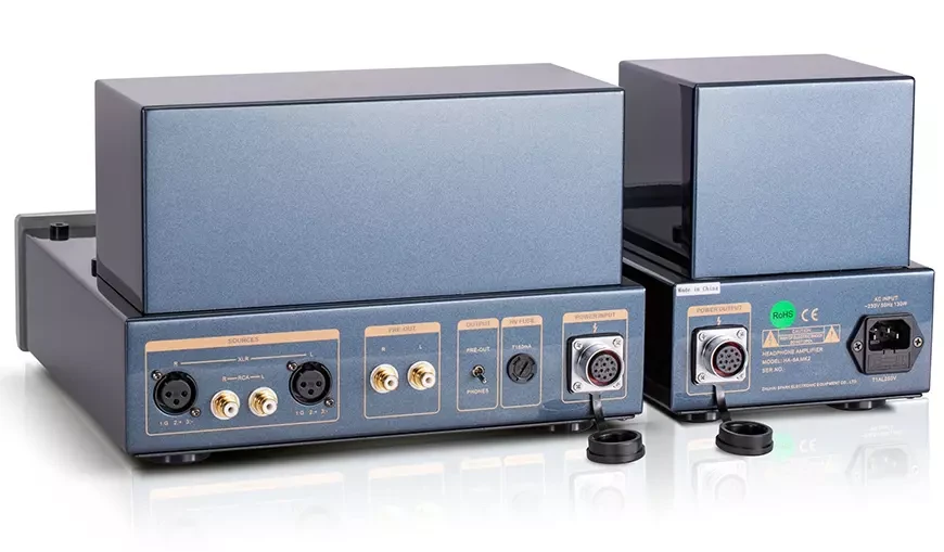

Для подключения наушников предусмотрен как несимметричный выход на разъёме джек 6,35 мм, так и два балансных – на разъёме 4,4 мм Pentaconn и 4-контактный XLR. VU-метры на передней панели усилителя показывают текущий уровень усиления обоих каналов и придают дизайну новинки тёплый винтажный оттенок.
Cayin HA-6A Mk2 – это не просто усилитель для наушников: благодаря регулируемому выходу на разъёмах RCA его можно использовать как высококлассный ламповый предусилитель для активной акустики или усилителей мощности. Для подключения аналоговых источников можно использовать как несимметричный вход на разъёмах RCA, так и балансный на XLR.

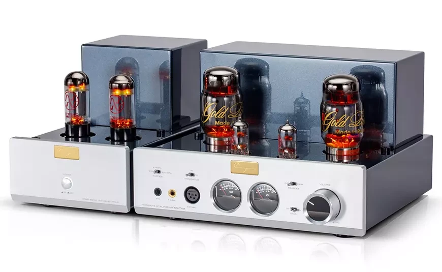

Усилитель для наушников Cayin HA-6A Mk2 можно индивидуально настроить под особенности используемых наушников и предпочтения пользователя. Усиление и внутреннее сопротивление регулируются в трёх ступенях в зависимости от импеданса наушников. Это позволяет уверенно работать с наушниками с импедансом от 8 до 600 Ом. Предусмотрены два режима работы, между которыми можно переключаться в любой момент: более динамичный ультралинейный (пентодный) режим и особенно музыкальный, «настоящий» триодный режим. Для дальнейших экспериментов со звуком можно менять выходные лампы (tube rolling): внутренняя схема поддерживает не только штатные KT88, но и 6550, KT66, KT150 и совместимые лампы.
