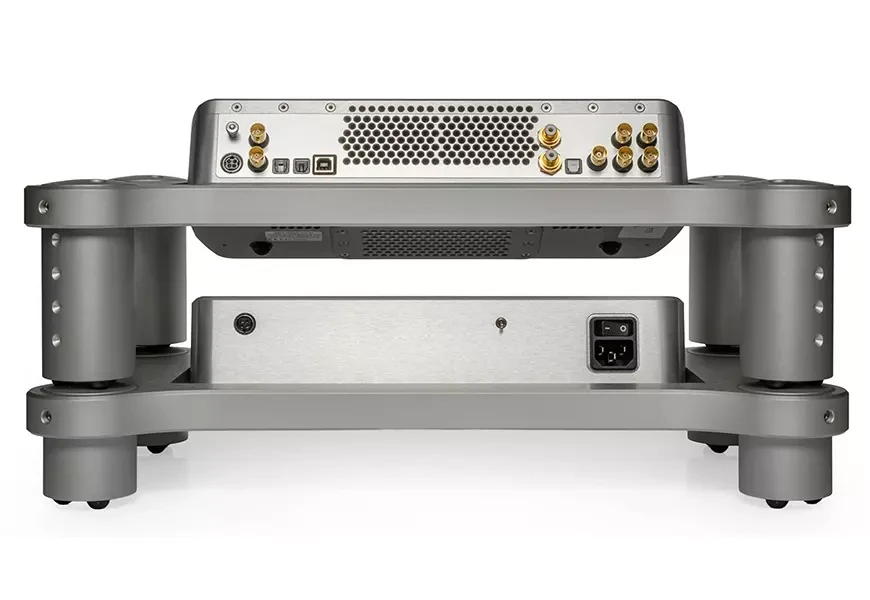

Апскейлер Chord Quartet способен принимать цифровой аудиосигнал через две входные линии BNC в режиме dual BNC, две оптические линии TOSLINK или гальванически изолированный интерфейс USB-B. Затем новинка скалирует сигнал с помощью фильтра Blackbird WTA, разработанного Робом Уоттсом (Rob Watts), и передаёт результат на ЦАП через одиночный S/PDIF, TOSLINK с частотой до 192 кГц или dual BNC с частотой до 768 кГц.

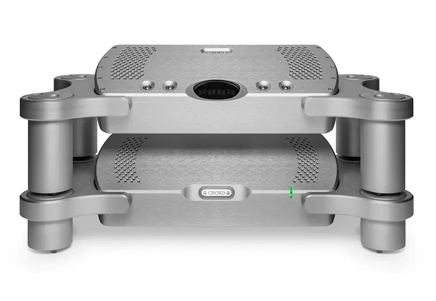

Апскейлер Chord Electronics Quartet

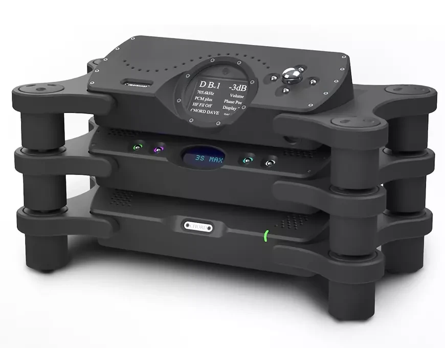

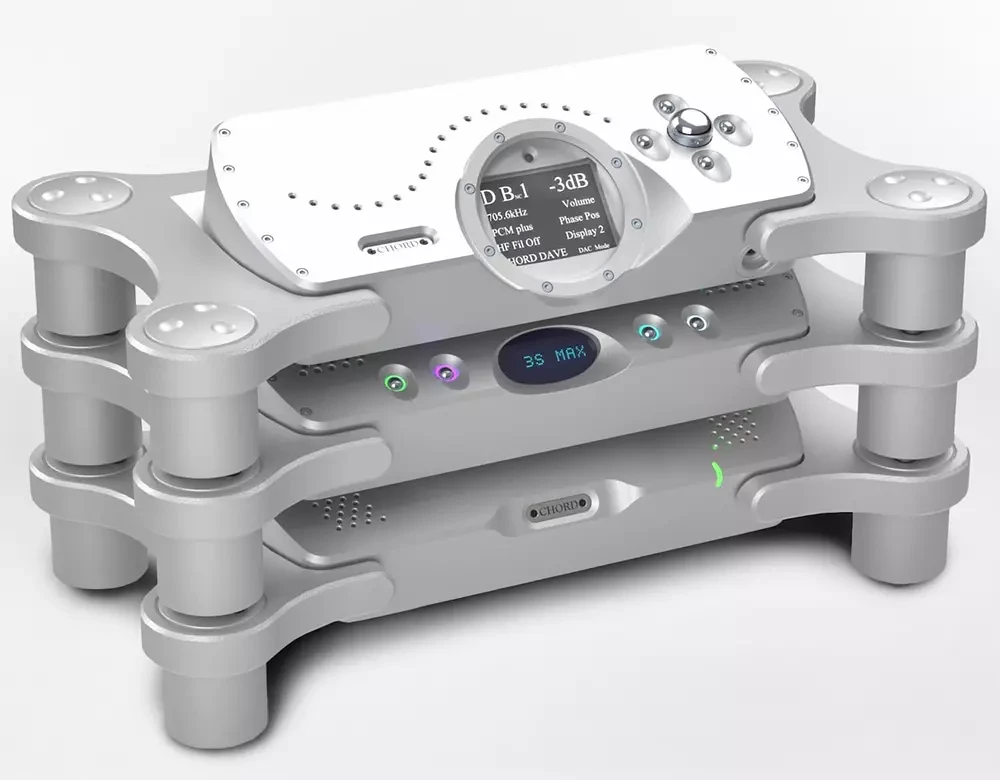

Апскейлер Chord Electronics Quartet и ЦАП Chord DAVE
Апскейлер Chord Quartet выполнен в двухблочной конструкции с внешним блоком питания. Этот блок также разработан Робом Уоттсом и использует запатентованную RF-фильтрацию типа pinch-off, которая должна физически блокировать радиочастотные помехи на входе. Кроме того, устройство получило 108-битный lossless-эквалайзер с 10 полками и диапазоном регулировки ±18 дБ, а также настраиваемую задержку от 10 мс до 3 секунд для синхронизации с телевизорами. Апскейлер Chord Electronics Quartet будет предложен в отделках Argent Silver и Jett Black. Серийная версия новинки будет представлена ​​на выставке High End Vienna 2026, которая откроется в австрийской столице 4 июня. Рекомендованная розничная цена апскейлера Chord Electronics Quartet составляет немалые 35 995 долларов США. ЦАП Chord DAVE обойдётся ещё в 14 900 долларов США. А вишенкой на торте станет фирменная стойка, органично объединяющая все компоненты системы – всего за 2 550 долларов.
