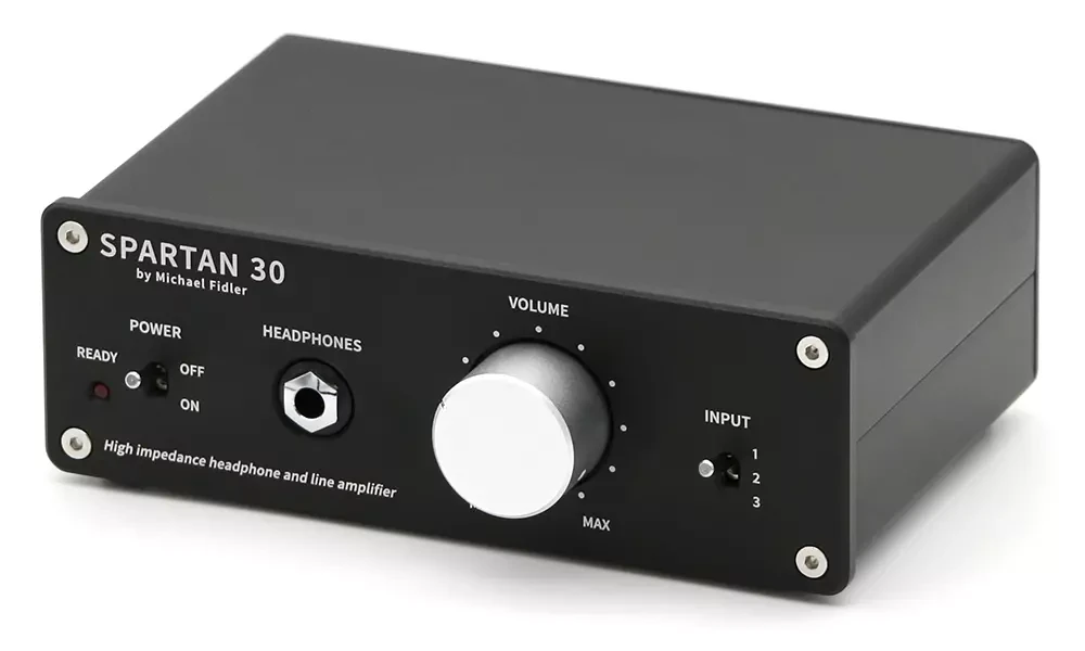

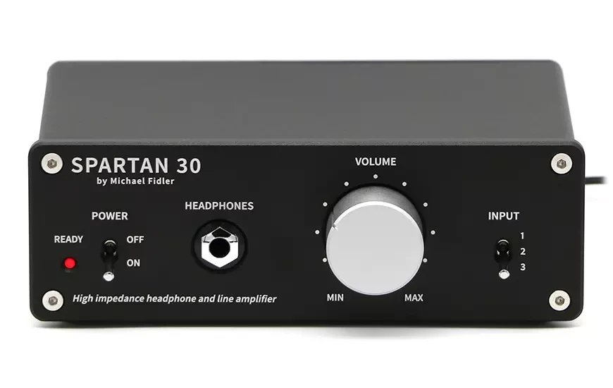

Британская компания Classic Audio и её глава Майкл Фидлер (Michael Fidler) представили новый компонент в серии Spartan — предварительный усилитель с усилителем для наушников Spartan 30. Сделанный вручную в графстве Кент, Англия, предварительный усилитель Spartan 30 представляет новый взгляд на традиционные предусилители на основе потенциометра. Улучшая технические характеристики за счёт оригинальных схемотехнических решений, разработчики получили компактное устройство, которое может заменить традиционные интегральные усилители при использовании с активными акустическими системами.

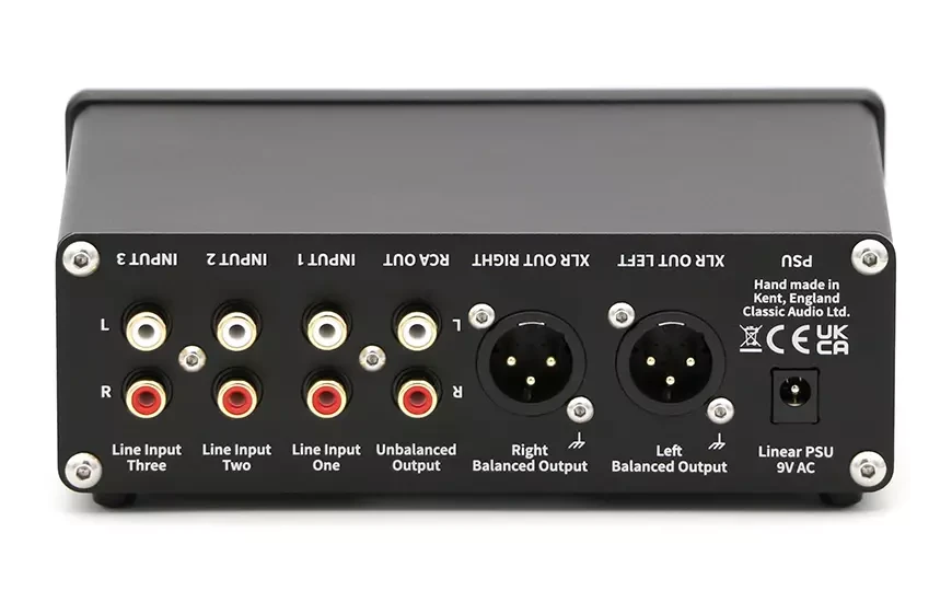

Три линейных аналоговых входа на разъёмах RCA с высоким сопротивлением обеспечивают минимальные искажения как с современным, так и с винтажным оборудованием, при этом выбор активного входа реализован на электромагнитных реле Panasonic прямо на входных разъемах. Новая активная схема регулировки громкости с балансным выходом устраняет необходимость в дополнительных каскадах усиления для реализации более короткого пути прохождения сигнала с меньшим уровнем шума. Уменьшение значения потенциометра с более традиционных 10 кОм до 5 кОм также снизило уровень шума в два раза.
Classic Audio Spartan 30 — предварительный усилитель с усилителем для наушников
Поскольку регулятор громкости является наиболее важным элементом управления в любой аудиосистеме, много внимания было уделено подбору потенциометра. После долгих поисков, чтобы обеспечить хорошую стабильность работы на долгие годы, была выбрана специальная модель потенциометра, рассчитанная на 5 миллионов рабочих циклов и изначально предназначенная для промышленного применения.
Усилительный тракт выполнен на высококачественных операционных усилителях NJM5532, установленных в разъёмах IC, что обеспечивает динамический диапазон более 128 дБ. Благодаря внутренним шинам питания ±17 В усилитель может выдавать неискаженное выходное напряжение более 21 В (среднеквадратичное значение) на разъемы XLR и выдерживать максимальное входное напряжение 10,5 В (среднеквадратичное значение), что делает перегрузку компонента маловероятной.
Встроенный в Spartan 30 усилитель для наушников реализован на сильноточных операционных усилителях NJM4556 и обеспечивает уверенную работу даже с высокоомными наушниками.  Отдельные микросхемы для каждого канала, работающие в параллельных парах, позволяют развивать более 700 мВт на канал при работе на нагрузку номинальным сопротивлением 150 Ом. Их работа в качестве буферов с единичным усилением удерживает искажения на уровне ниже 0,001% при выходной мощности 500 мВт, поэтому удаётся сохранять высокое качество звучания даже на высоких уровнях громкости.
В блоке питания используются высококачественные электролитические конденсаторы Panasonic и внешний трансформатор, позволяющий вывести источник электромагнитных наводок, вызывающих шум, далеко за пределы корпуса усилителя. Линейный режим работы блока питания обеспечивает гораздо лучшую изоляцию от сети, чем импульсные источники питания, и предотвращает попадание шума в звуковой тракт.
Схема отключения звука при включении усилителя реализована на трёх реле Panasonic на несимметричном и балансном выходах, а также на выходе для подключения наушников и эффективно избавляет от любых переходных процессов. Когда к Spartan 30 подключаются наушники, два электромагнитных реле отключают выходы. Корпус усилителя выполнен из анодированного алюминия и подвергнут пескоструйной обработке.
Предварительный усилитель Spartan 30 уже доступен для заказа непосредственно в компании Classic Audio Ltd. В Великобритании новинка обойдется в 450 фунтов стерлингов, в странах Европейского Союза – в 550 евро, а в США усилитель можно заказать за 600 долларов. Цены включают стоимость доставки.
