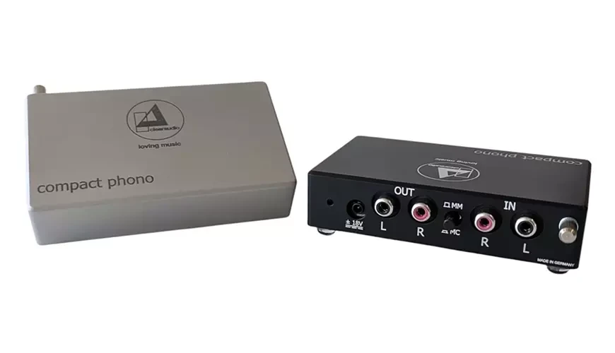

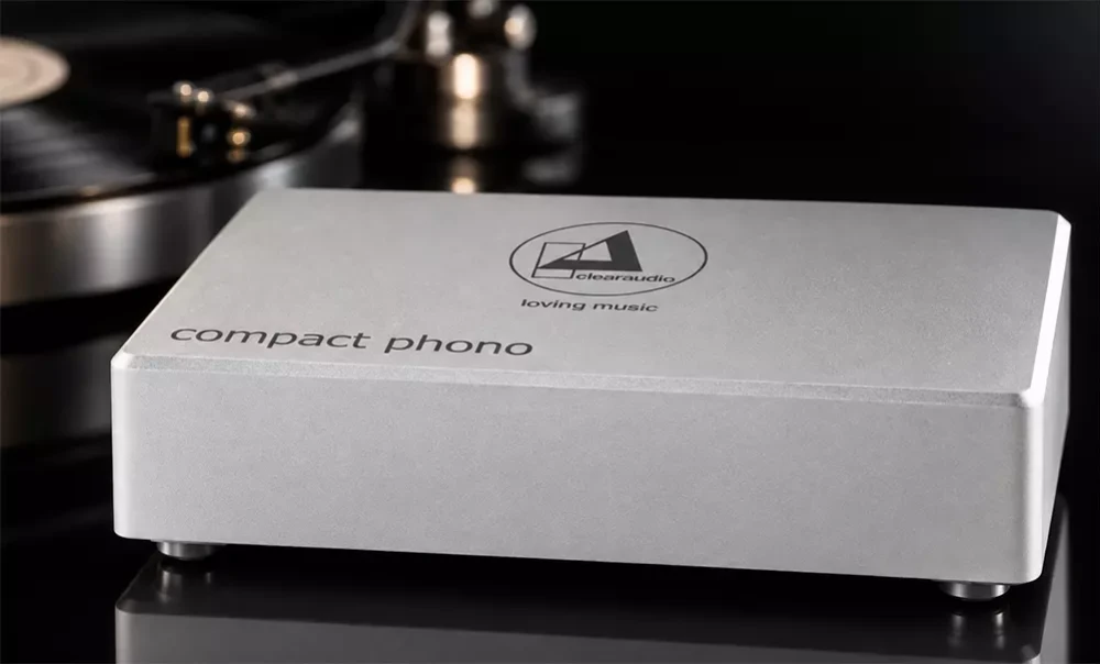

Немецкая компания Clearaudio представила компактный фонокорректор Compact Phono, рассчитанный на работу как с MM-, так и с MC-картриджами. Устройство выполнено в небольшом металлическом корпусе размером 115 × 26 x 80 мм и предназначено для установки рядом с проигрывателем винила без необходимости выделять много места. Модель доступна в чёрном и серебристом вариантах отделки.
MM/MC-фонокорректор Clearaudio Compact Phono
Фонокорректор Clearaudio Compact Phono построен по активной схеме с обратной связью и малошумящими высокоточными операционными усилителями. Усиление разделено на два каскада: первый отвечает за основное усиление сигнала, а второй содержит фильтры для подавления нежелательных частот. В конструкции предусмотрены сабсоник-фильтр с частотой среза 16 Гц и ультразвуковой фильтр на 70 кГц, предназначенные соответственно для борьбы с низкочастотными помехами от деформированных пластинок и высокочастотными резонансами картриджа.

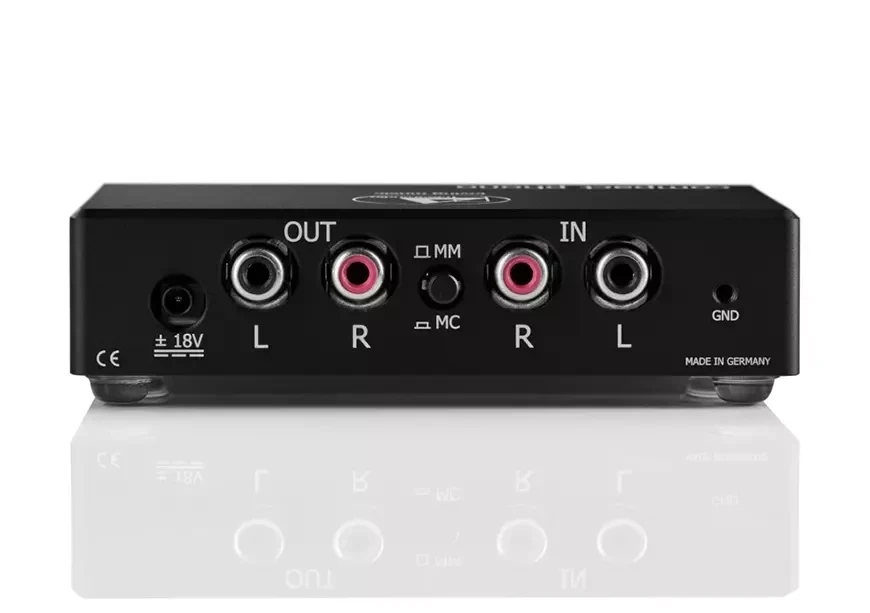

Для головок звукоснимателя с подвижным магнитом (MM) входное сопротивление фонокорректора составляет 47 кОм при ёмкости 100 пФ, а для MC – 100 Ом при тех же 100 пФ. Коэффициент усиления переключается между 40 и 60 дБ. По данным Clearaudio, оба значения выше, чем у предшествующих моделей, а в режиме MC устройство обеспечивает динамический запас 29 дБ.
Питание фонокорректора осуществляется от специально разработанного внешнего источника ±18 В с двумя линейными стабилизаторами. Внутри используется четырёхслойная печатная плата с раздельными земляными и силовыми слоями, а также тонкоплёночные резисторы и прецизионные конденсаторы. Электроника размещена в резонансно-устойчивом металлическом корпусе с изолирующими ножками.
