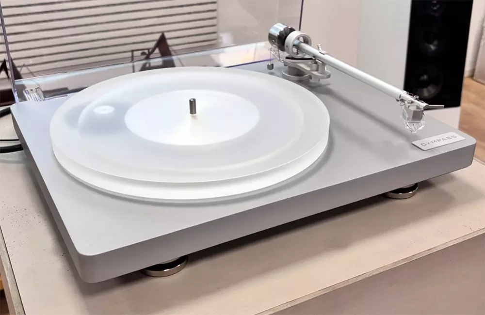

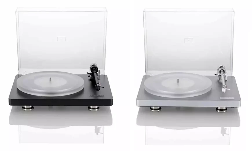

Известный немецкий производитель проигрывателей виниловых пластинок Clearaudio Electronic GmbH представил на прошедшей в Мюнхене в мае выставке High End Show 2025 модель начального уровня Clearaudio Compass, которая займёт нижнюю ступень в портфолио компании и нацелен на привлечение новой аудитории в увлекательный мир винила. В продажу новинка поступит в сентябре, проигрыватель будет предлагаться в чёрной или серебристой отделке, с тонармом и головкой звукоснимателя с подвижным магнитом (MM) в комплекте. По мнению разработчиков, проигрыватель Clearaudio Compass создана для того, чтобы сделать высококачественное аналоговое звучание более доступным, не допуская никаких компромиссов.
Проигрыватель виниловых пластинок Clearaudio Compass

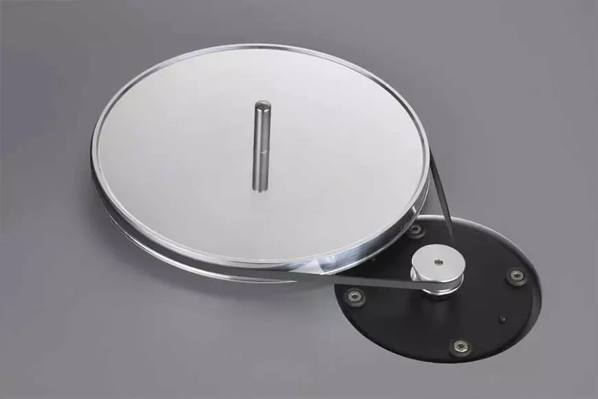

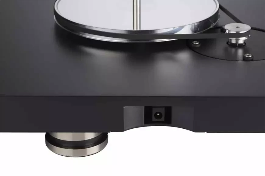

В основе конструкции Clearaudio Compass — оптимизированное по резонансам шасси из древесного волокна средней плотности. Стальная нижняя пластина добавляет конструкции веса и устойчивости, а виброразвязывающие опоры помогают минимизировать внешнюю вибрацию. Прецизионный подшипник в сочетании с акриловым опорным диском и алюминиевым субдиском созданы с той же тщательностью, которая характерна для всей продукции Clearaudio. Субдиск приводится в движение плоским пассиком от малошумящего двигателя, смонтированного на несущей деке и тщательно виброизолированного.
Опорный диск толщиной 20 мм выполнен из акрила, установлен на обработанной на станке с ЧПУ алюминиевой подложке и поддерживается полированным стальным шпинделем, вращающимся во втулке из спеченной бронзы с тефлоновой опорной подушкой. Точность скорости оценивается в ±0,05%, поддерживая скорости вращения диска 33⅓ и 45 об/мин.

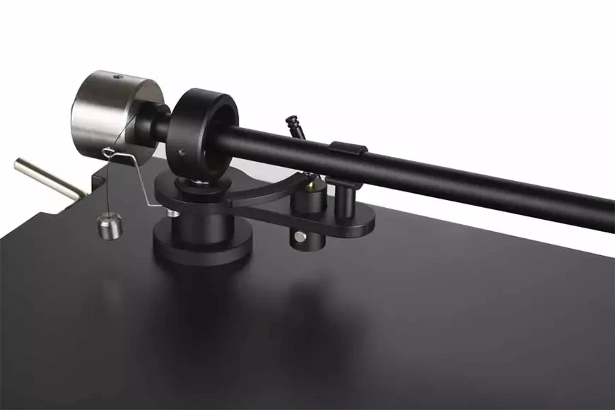

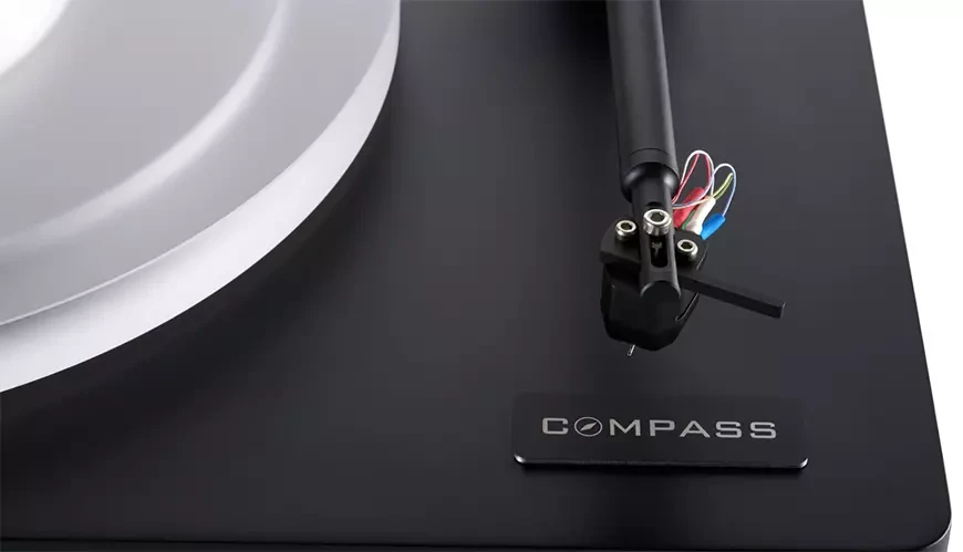

Clearaudio Compass — это полностью готовый к использованию проигрыватель, оснащённый новым тонармом Clearaudo T1 — уменьшенной версией знаменитого Satisfy — и новым MM-картриджем N1, разработанным специально для этой модели. Изготовленный из алюминия с противовесом из нержавеющей стали, тонарм T1 позволяет регулировать антискейтинг и поддерживает диапазон балансировки картриджа весом от 2,5 до 17,0 г. В тонарме используется внутренняя проводка Clearaudio Direct Wire PLUS, для подключения к фонокорректору предусмотрены качественные разъёмы RCA.

В комплекте с проигрывателем идёт съёмная акриловая пылезащитная крышка. Тщательно обработанные компоненты, высококачественные материалы и надёжная сборка гарантируют долговечность и многолетнее удовольствие от прослушивания виниловых пластинок на Clearaudio Compass.
Проигрыватель виниловых пластинок Clearaudio Compass отличается компактностью, размеры вертушки составляют приблизительно 435 x 120 x 340 мм, включая пылезащитную крышку. Вес новинки не превышает 8 кг, включая тонарм и картридж.
