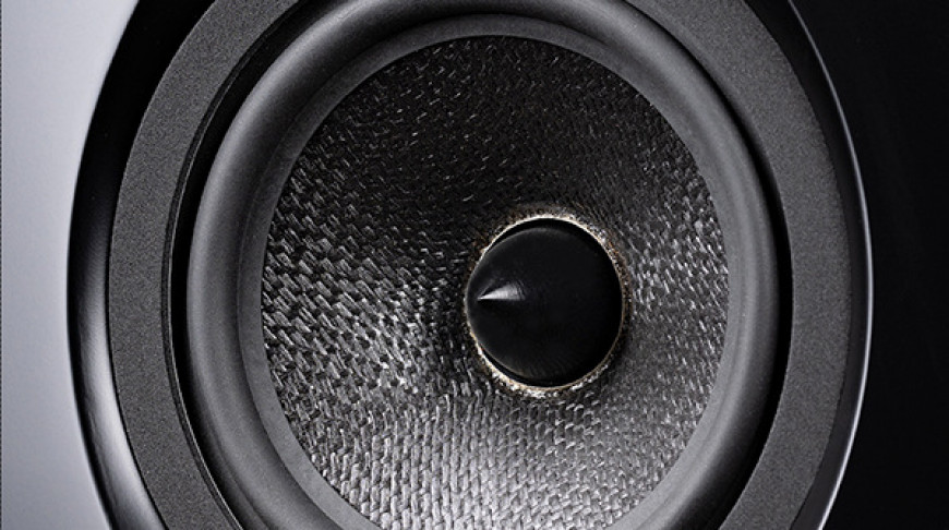

- низкочастотный динамик диаметром 25см с диффузором на основе карбона управляется сверхмощным магнитным двигателем (high power magnetic motor), и оснащён звуковой катушкой 45 мм. Подвес little waves suspension. Динамик обеспечивает насыщенный, динамичный, но при этом невероятно детальный бас;
НЧ-драйвер STELLAR с диффузором на основе карбона

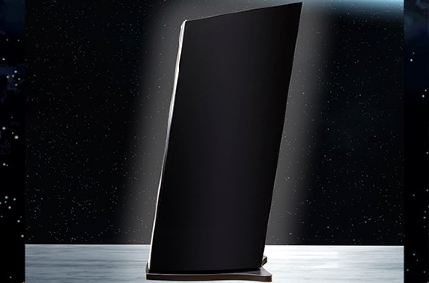

Уникальная каплевидная форма корпуса с наклонной лицевой панелью не только создает яркий неповторимый дизайн, который станет украшением любого домашнего интерьера, но и обеспечивает максимальную достоверность звучания.
Корпус сделан из селективного MDF толщиной от 25 до 40мм, и не имеет параллельных плоскостей. В его конструкции используется сложная система дополнительных рёбер, которая эффективно увеличивает жёсткость корпуса. Лицевая панель представляет из себя отдельную инженерную деталь со специальными эллипсовидными раструбами для каждого драйвера (rectified with a bell mouth). Весит каждая колонка 100кг! Благодаря этим технологиям, STELLAR не испытывает влияния стоячих волн и вибраций.

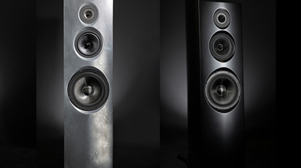

STELLAR произвел настоящий фурор на недавней важнейшей европейской выставке в Мюнхене. В настоящий момент принимаются предварительные заказы от желающих стать первыми в России обладателями АС, которые будут одним из ориентиров аудиоиндустрии ближайшие несколько лет.
Специальная арт-отделка STELLAR с эффектом 3D
