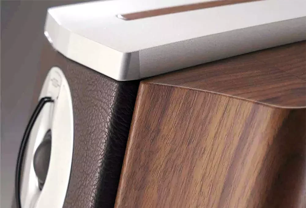

Каждая колонка Didascalia изготавливается вручную в Италии и отражает мастерство фабрики Diapason. Боковые панели корпуса состоят из восьми тщательно обработанных и высушенных в вакууме панелей грецкого ореха, склеенных поперёк волокон и соединённых специальным виско-эластичным компаундом. Также доступна лакированная версия с многослойной «сэндвич»-конструкцией из HDF и тюльпанового дерева.
Фрезерованная на станке с ЧПУ алюминиевая конструкция окружает корпус как механический экзоскелет, поглощающий вибрации и максимизирующий структурную жёсткость. Поверхность деревянных панелей многократно полируется вручную и отделывается натуральным покрытием с открытыми порами или рояльным лаком. По словам производителя, это синтез технологий и эстетики, уникальный для итальянских акустических систем.

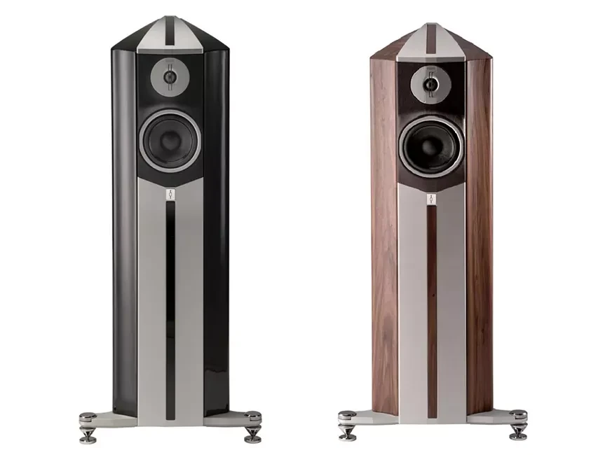

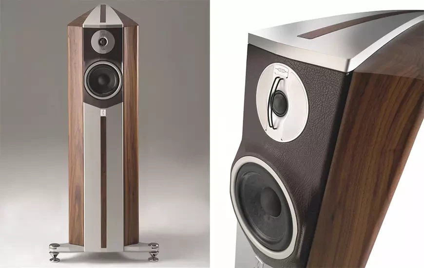

Акустические системы Diapason Didascalia выполнены в двухполосной конфигурации с боковыми пассивными излучателями. Шёлковый купольный твитер диаметром 29 мм от Kurt Müller производится Scan-Speak по спецификациям Diapason и сочетается с низкорезонансной алюминиевой камерой и крупным неодимовым приводом.
СЧ/НЧ-драйвер оснащается бумажно-нейлоновым диффузором диаметром 180 мм; в сочетании с системой AirCirc на неодимовых магнитах это обеспечивает максимальную прозрачность звучания, минимальные искажения и выдающуюся динамику.

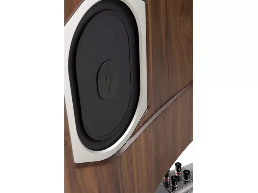

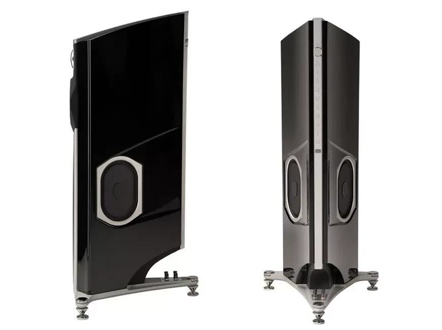

Два боковых пассивных излучателя «racetrack»-формы размером 220 × 260 мм расширяют частотный диапазон ниже 40 Гц. Благодаря интегрированной электромагнитной системе торможения пользователь может настроить демпфирование баса на трёх уровнях при помощи поворотного переключателя на задней панели — для точной адаптации к комнате и расстановке. Заявленный частотный диапазон: от 25 Гц до 30 кГц. Чувствительность — 90 дБ (2,83 В / 1 м), импеданс — 8 Ом. Производитель рекомендует для этих колонок усилители мощностью от 50 до 250 Вт.

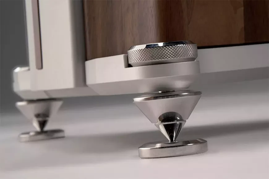

Лицевая панель отделана эко-кожей и спроектирована для механического выравнивания акустических центров твитера и вуфера. Результат — фазостабильное воспроизведение с точной импульсной характеристикой и впечатляющей градацией звуковой сцены даже на сравнительно небольшой дистанции прослушивания около двух метров. Специальная система шипов с эластомерным демпфированием эффективно развязывает акустику от пола и минимизирует акустическую обратную связь. Это особенно уместно для чувствительных полов или крупных помещений.

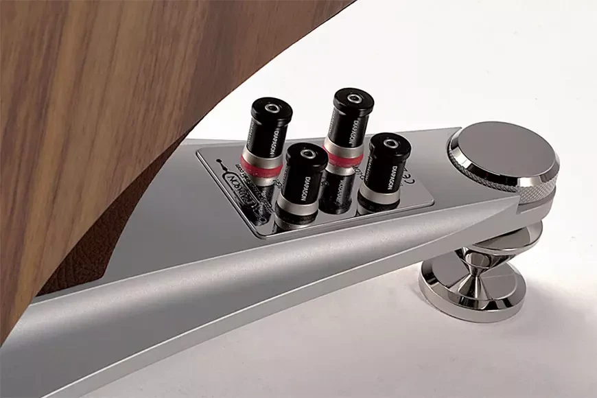

Коммутация: Bi-Wiring
Внутренняя проводка: Van den Hul CS12
