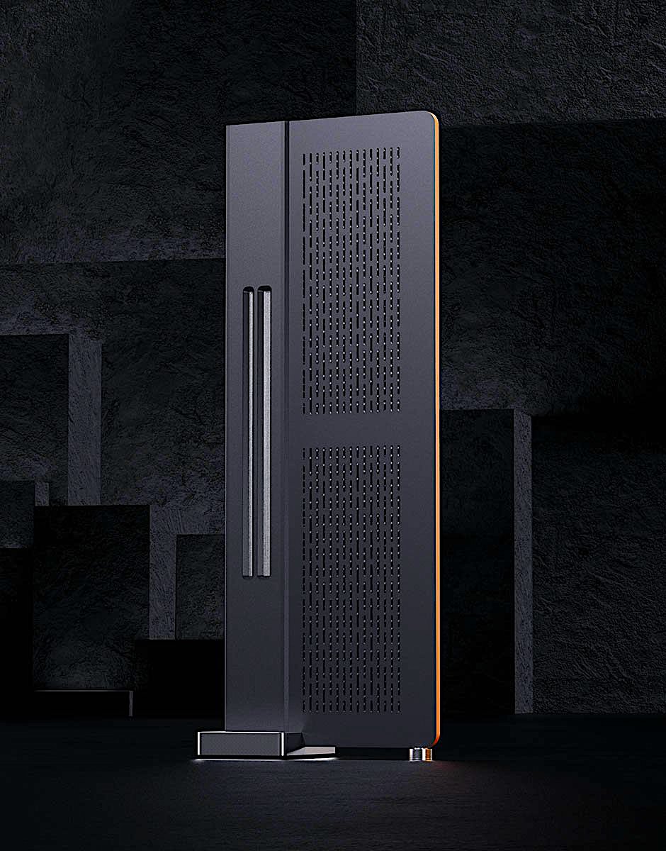

Diptyque Reference – новые изодинамические акустические системы
Французская компания Diptyque Audio представит на выставке в Мюнхене новые изодинамические акустические системы Reference.
Работа над ними началась два года назад, во время пандемии коронавируса. Наличие у разработчиков большого количества свободного времени выразилось в создании изодинамической конструкции, способной воспроизводить весь частотный диапазон, включая глубокий бас. Низкочастотный диапазон ниже 600 Гц озвучивают две секции, в каждой из которых установлены две майларовые мембраны с нанесенными на них катушками, расположенные по вертикали и по горизонтали под углом 90 градусов друг к другу. Таким же образом ориентирована и магнитная система. Данная конфигурация получила название «crossed push-pull technology». На средних частотах – от 600 до 7000 Гц – работает лента шириной 20 мм, а высокие и сверхвысокие частоты поручены излучателю шириной 8 мм с лентой из алюминия.
Чувствительность акустической системы составляет 89 дБ, номинальное сопротивление – 4 Ома, подводимая мощность – до 300 Ватт. Заявленный частотный диапазон – от 22 до 24 000 Гц, вес каждой АС – 75 кг.
