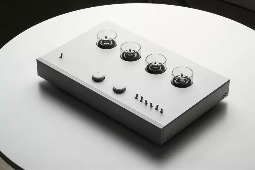

Ламповый фонокорректор EAT E Glo SB
Обе модели занимают промежуточное положение между компактным фонокорректором EAT Petit B и флагманской моделью E-Glo FB. В конструкции используются три каскада усиления, дискретные компоненты вместо интегральных операционных усилителей, комбинированная пассивная и активная коррекция RIAA, а также отдельные сервосхемы постоянного тока, уменьшающие смещение на выходах.

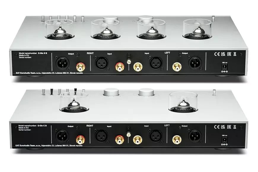

Для подключения MC-картриджей предусмотрены балансные входы XLR. Небалансные входы RCA совместимы как с MM-, так и с MC-головками. Сигнал можно одновременно выводить через балансные XLR- и обычные RCA-разъёмы. Производитель отмечает, что балансное подключение особенно полезно для MC-картриджей с их крайне низким уровнем выходного напряжения.

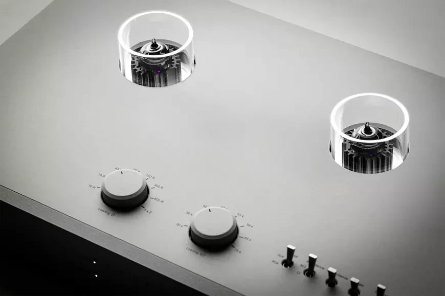

Фонокорректор EAT E-Glo CB использует гибридную однотактную схему на двух вакуумных триодах ECC83S и одном транзисторе. Этот каскад отвечает за низкочастотную часть коррекции RIAA и работу отключаемого инфразвукового фильтра. При этом после балансного входного каскада сигнал преобразуется в несимметричный, а балансный выход формируется уже на заключительном этапе.

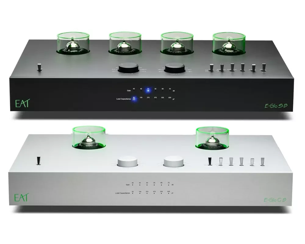

Более дорогая модель EAT E-Glo SB по архитектуре ближе к флагманскому E-Glo FB. Его второй каскад выполнен по симметричной ламповой схеме с двумя триодами ECC83S и двумя E88CC, благодаря чему балансная обработка сохраняется на большей части сигнального тракта. В цепях усиления и RIAA также применяются высококачественные полипропиленовые конденсаторы на основе полукристаллического углеводородного диэлектрика.

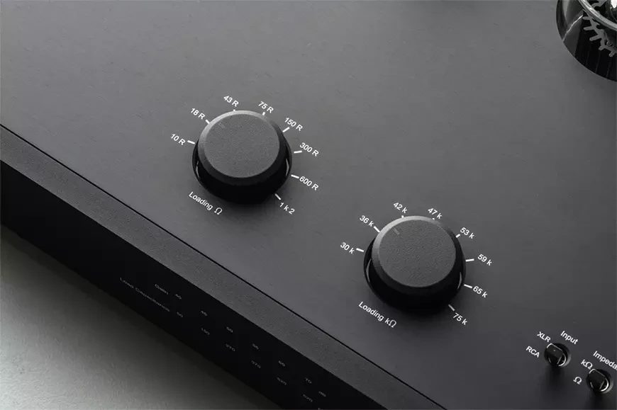

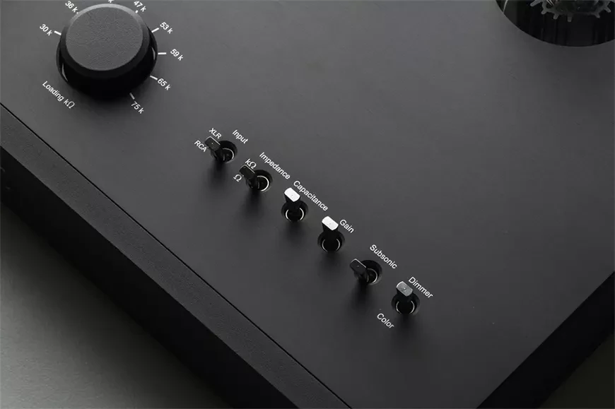

Оба фонокорректора предлагают широкий набор регулировок. Сопротивление нагрузки для MM-картриджей настраивается в диапазоне от 30 до 75 кОм, а ёмкость – от 50 до 620 пФ. Для MC-головок доступны значения сопротивления от 10 Ом до 1,2 кОм. Коэффициент усиления выбирается из шести вариантов: 40, 45, 50, 55, 65 и 70 дБ, причём использование XLR-выходов добавляет ещё 6 дБ.
Фонокорректоры EAT E-Glo CB и E-Glo SB оснащены отключаемым инфразвуковым фильтром с частотой среза 20 Гц с крутизной спада 18 дБ на октаву. Заявленная точность коррекции RIAA составляет ±0,5 дБ в диапазоне от 20 Гц до 20 кГц. Размеры обеих моделей составляют 395 × 86 × 262 мм, масса – 5 кг для E-Glo CB и 5,1 кг для E-Glo SB. Питание осуществляется от внешнего блока напряжением 18 В, что позволяет удалить силовой трансформатор от чувствительных цепей усиления фоно-сигнала.
