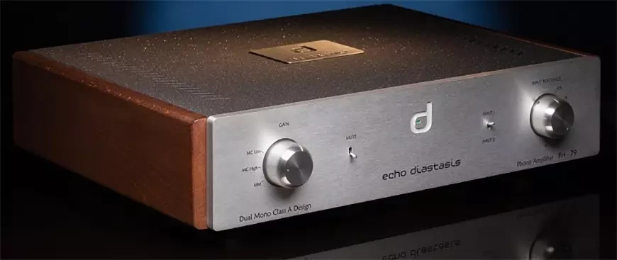

Фонокорректор Echo Diastasis PH 79 Reference

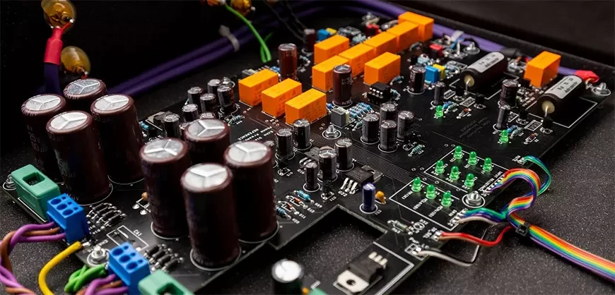

В фонокорректоре Echo Diastasis PH 79 Reference используется оригинальная топология, являющаяся результатом многолетних исследований. Во всех пассивных реализациях кривой эквализации требуется дополнительное усиление для компенсации потерь в пассивных элементах. Это приводит к увеличению шумов и росту искажений. В Echo Diastasis PH-79 Reference кривая RIAA реализована с двумя активными каскадами, которые не используют глобальную обратную связь. В активных реализациях усиление на заданной частоте равно необходимому и не более.
Возможность раздельной корректировки RIAA обеспечивает лучший контроль и более высокую точность. За двумя каскадами усиления следует буферный каскад, способный выдерживать даже самые сложные нагрузки. В блоке питания фонокорректора используются специально разработанные трансформаторы с E-сердечником для достижения максимально возможного подавления радиочастотных помех от сетевого блока питания. В схеме использованы отборные полупроводники и интегральные схемы, а также высококачественные пассивные компоненты. Высокая точность реализации кривой RIAA достигается за счёт повторных измерений и согласования значений компонентов. Обычно в ходе этого сложного процесса отбраковываются четыре из пяти компонентов.

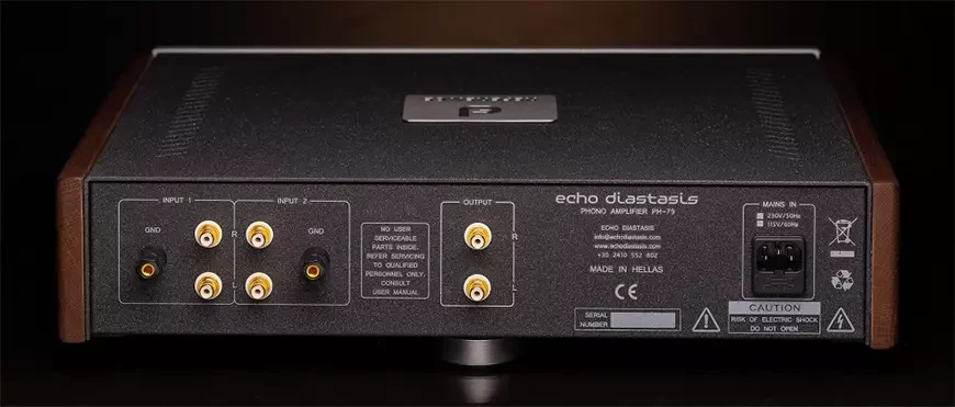

–   входы: 2 x стерео RCA
–   выходы: 1 x стерео RCA

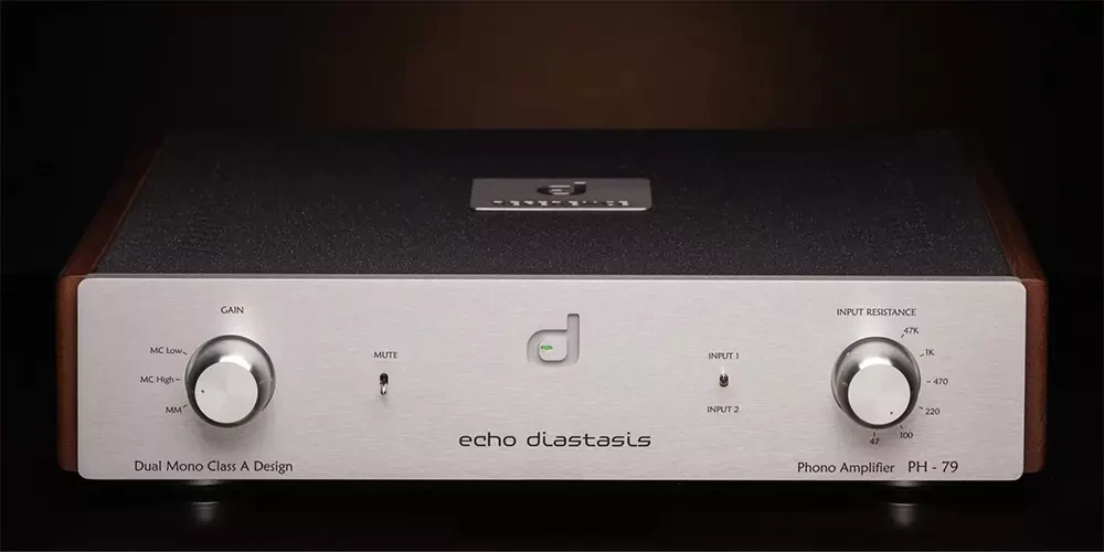

–   Входное сопротивление 47 Ом, 100 Ом, 220 Ом, 470 Ом, 1 кОм и 47 кОм
–   Усиление (выбираемое): MM 43 дБ, MC (высокий) 61 дБ, MC (низкий) 67 дБ
