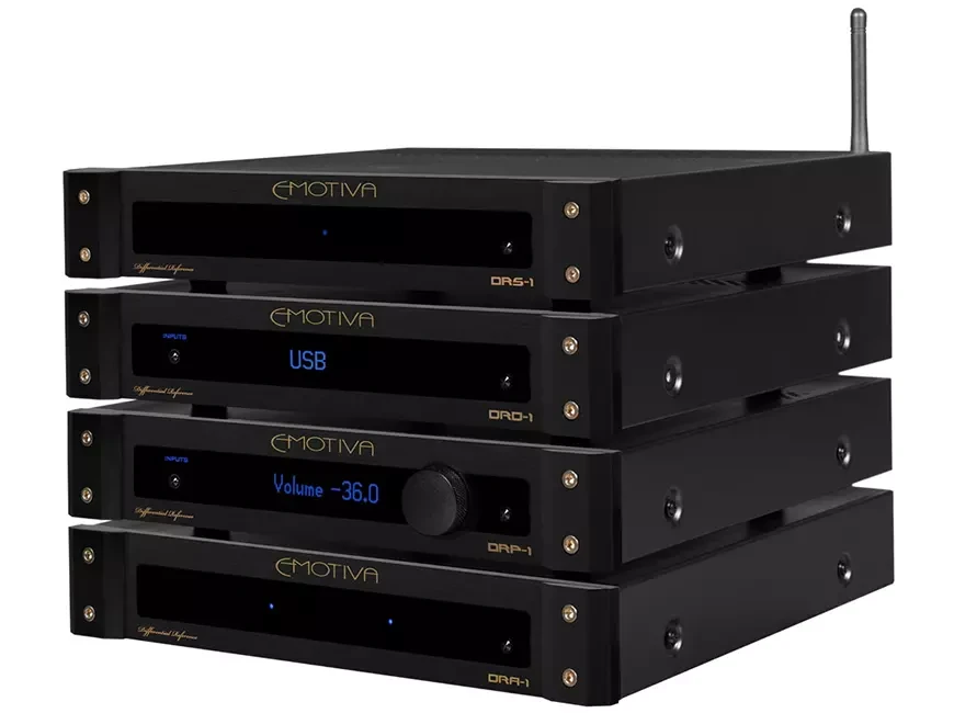

Сегодня мы завершаем рассказ о серии электронных компонентов Differential Reference Design от американской компании Emotiva, в которую вошли сетевой стример DRS-1, внешний блок ЦАП DRD-1, предварительный усилитель DRP-1 и стереофонический усилитель мощности DRA-1. О последнем сегодня и пойдёт речь. Отличительной особенностью серии является то, что все компоненты выполнены в балансной схемотехнике, и система подразумевает использование балансных интерфейсов.
Серия электронных компонентов Emotiva Differential Reference Design
Emotiva предлагает все четыре компонента по привлекательной цене 2 599 долларов США. Для любителей аудио, которые решили собирать систему постепенно или хотят интегрировать отдельные блоки в уже существующий сетап, каждый компонент доступен и отдельно: стример Emotiva DRS-1 предлагается за 799 долларов США, ЦАП DRD-1 обойдётся в 699 долларов, за предварительный усилитель DRP-1 придётся заплатить 699 долларов, а за усилитель мощности Emotiva DRA-1 – 799 долларов США.

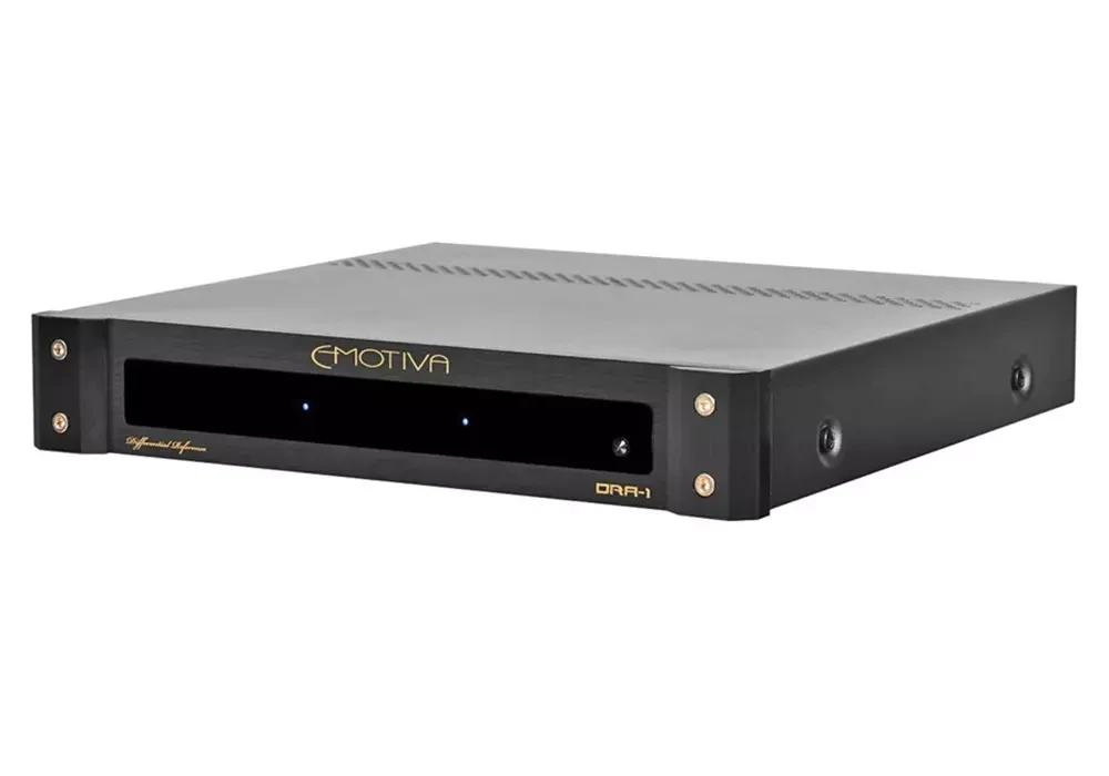

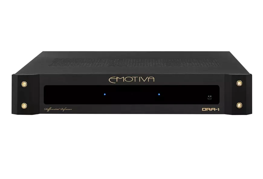

Балансный стереофонический усилитель мощности Emotiva DRA-1

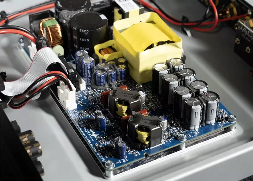

Emotiva DRA-1 спроектирован как полностью балансный двухканальный усилитель мощности и использует модули Hypex NCoreX, работающие в классе D и выбранные за низкий шум и искажения, а также за высокую энергоэффективность. Акцент сделан на контролируемой подаче мощности с минимальной окраской, чтобы характер системы задавали источники и предусилитель, а не мощник.
Усилитель обеспечивает до 90 Вт в каждом канале при работе на нагрузку номинальным сопротивлением 8 Ом (20 Гц – 20 кГц) при КНИ ниже 0,02% и 130 Вт на канал для 4 Ом (20 Гц – 20 кГц) при КНИ ниже 0,05%. Для систем, которым требуется дополнительный запас мощности, DRA-1 можно перевести в мостовой режим, получая до 400 Вт на 4 Ом в моно-режиме. Измеренные параметры впечатляют: отношение сигнал/шум – более 115 дБ, а суммарные гармонические искажения плюс шум (THD+N) не превышают 0,0008%.

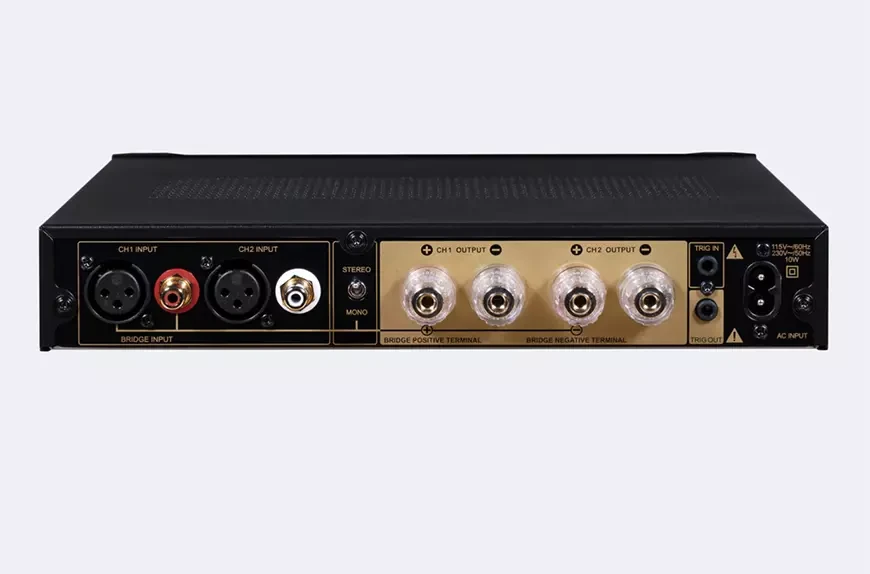

Emotiva DRA-1 поддерживает балансное и несимметричное подключение в стерео и мостовом моно-режиме, что облегчает адаптацию к разным вариантам системы. В стерео каждый канал использует свой RCA-вход и свой XLR-вход, обеспечивая прямое подключение от предусилителя DRP-1 или иных линейных источников.
Для системной интеграции усилитель Emotiva DRA-1 оснащён триггер-входом и триггер-выходом на стандартных разъёмах джек 3,5 мм с номинальным 12-вольтовым управлением, позволяя включать и выключать усилитель синхронно с остальными блоками системы. В мостовом моно-режиме Emotiva DRA-1 объединяет оба канала в один. В этом режиме используется либо один RCA-вход, либо один XLR-вход, в зависимости от требований системы.
