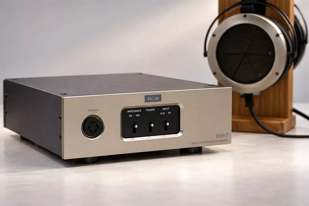

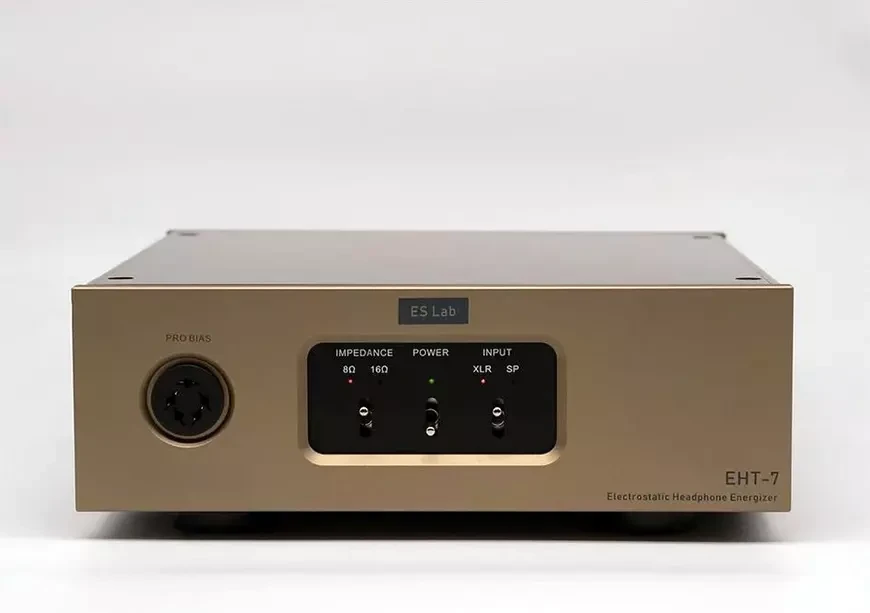

Компания ES Lab представила специализированный трансформаторный адаптер ES Lab EHT-7, позволяющий использовать электростатические наушники со стандартными усилителями мощности или достаточно мощными усилителями для наушников. Устройство предназначено для моделей, поддерживающих стандарт Pro Bias с напряжением смещения 580 В, и оснащено соответствующим пятиконтактным разъёмом Stax. Новинка предлагается в двух модификациях, различающихся применяемыми повышающими трансформаторами. Базовая версия получила аудиофильские трансформаторы японского производства с сердечниками из электротехнической стали Nippon Steel Corporation. Более дорогая модификация оснащается трансформаторами Lundahl LL1630 с С-образными сердечниками и специальной конструкцией обмоток, обеспечивающей снижение паразитной ёмкости.

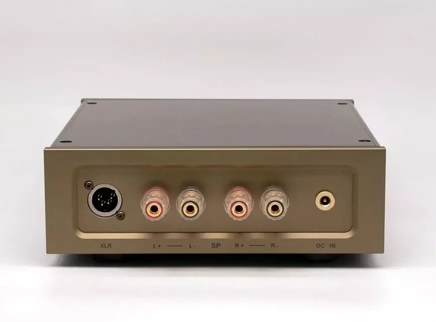

В стандартной конфигурации ES Lab EHT-7 обеспечивает коэффициент усиления 31,1 дБ при входном сопротивлении 8 Ом и 27,8 дБ при 16 Ом. Заявленный частотный диапазон простирается от 10 Гц до 55 кГц при измерении с напряжением 50 В RMS на нагрузке 120 пФ. Модификация с трансформаторами Lundahl LL1630 отличается расширенной верхней границей диапазона до 65 кГц и коэффициентом усиления 23 дБ. Для подключения к обычному усилителю мощности предусмотрены акустические клеммы, а усилители для наушников могут соединяться с устройством через балансные входы XLR. Переключаемое входное сопротивление 8 или 16 Ом позволяет согласовать адаптер с характеристиками используемого усилителя. Для стандартной версии рекомендуется усилитель мощностью от 5 до 100 Вт на нагрузке 8 Ом, тогда как модификация Lundahl рассчитана на мощность от 10 до 100 Вт. При использовании усилителя для наушников последний должен обеспечивать напряжение не менее 10 В на нагрузке 16 Ом.

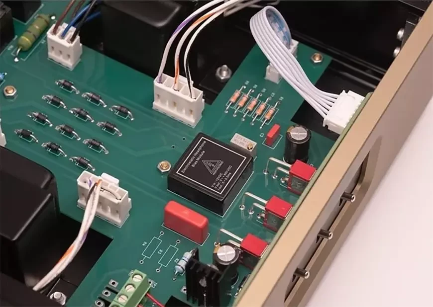

Особое внимание разработчики ES Lab EHT-7 уделили формированию стабильного напряжения смещения и защите подключённых наушников. Внешний блок питания выдаёт постоянное напряжение 15 В, которое сначала проходит через малошумящий стабилизатор LT3045, а затем поступает на высоковольтный преобразователь DC/DC, формирующий необходимые 580 В. В отличие от традиционных схем с умножителями напряжения, такая архитектура призвана минимизировать пульсации и электрические помехи. Система защиты включает ограничитель на стабилитронах, предотвращающий поступление на наушники сигнала с пиковым напряжением свыше 1 150 В между статорами, согласованные нагрузочные резисторы Jantzen Audio и высоковольтный балластный резистор Vishay сопротивлением 4,7 МОм, ограничивающий ток цепи смещения. Дополнительно предусмотрена защита от короткого замыкания, а коммутация входных цепей осуществляется пятью герметичными реле с контактами из серебряного сплава.

Адаптер ES Lab EHT-7 выполнен в компактном металлическом корпусе размерами 215 x 80 × 235 мм и весит 3,1 кг. Производитель предоставляет на устройство двухлетнюю гарантию. Благодаря двум вариантам трансформаторов, возможности подключения различных типов усилителей и переключаемому входному сопротивлению новинка позволяет интегрировать электростатические наушники в существующую аудиосистему без приобретения отдельного специализированного электростатического усилителя. Стоимость базовой версии ES Lab EHT-7 с японскими трансформаторами составляет 850 долларов США, а модификация с трансформаторами Lundahl LL1630 предлагается за 1 250 долларов США.
