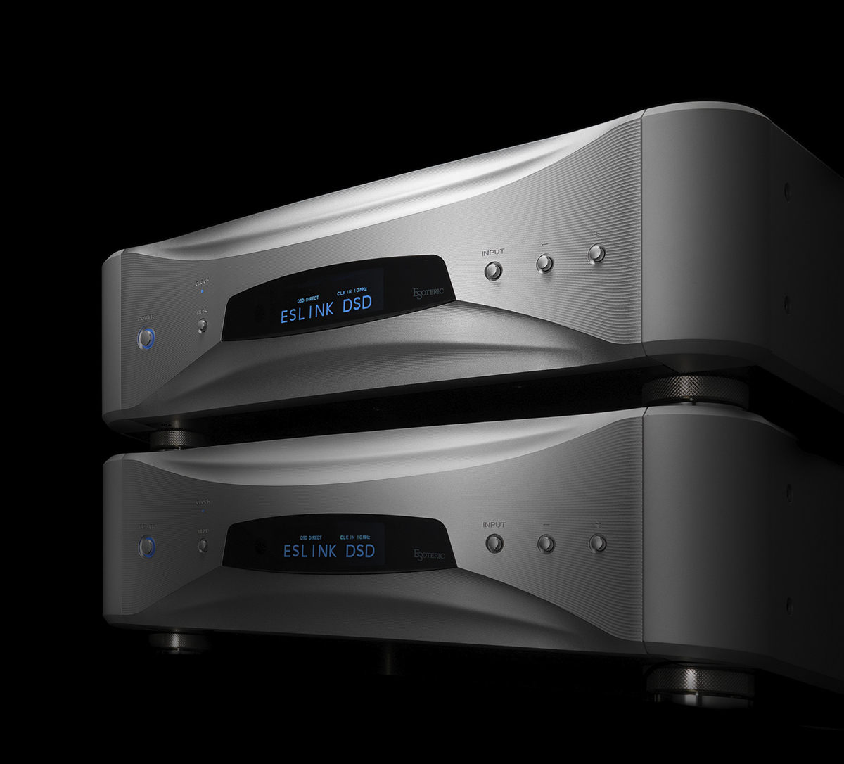

Esoteric Grandioso D1X – флагманский двухблочный ЦАП
Монофонический цифро-аналоговый конвертор D1X – это часть новой флагманской системы Esoteric для воспроизведения Super Audio CD дисков, возглавляющей семейство Grandioso. Эта серия была разработана буквально «с нуля», чтобы продемонстрировать две уникальных инновации – новый механизм привода дисков SACD – VRDS-Atlas и первый ЦАП бренда на дискретных элементах – Master Sound Discrete DAC.

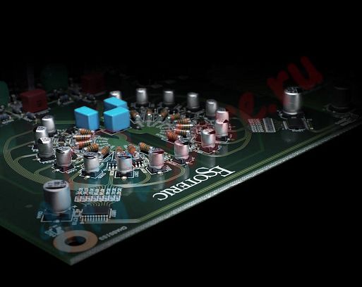

Master Sound Discrete DAC – ЦАП на дискретных элементах
Master Sound Discrete DAC – это полностью оригинальная конструкция – значительно улучшенный 64-битовый ЦАП, эволюционировавший из обычного 36-битового ЦАП, и поддерживающий новейшие технологии, включая 512 (22.5 МГц) DSD и 768 кГц PCM-обработку, а также декодирование MQA. Все данные обрабатываются с помощью собственного алгоритма компании Esoteric, реализованного на базе FPGA (программируемой вентильной матрицы), а дискретная схемотехника не использует универсальные микросхемы ЦАП, чтобы воплотить новую концепцию Esoteric вплоть до мельчайших деталей.
ЦАП Esoteric Grandioso D1X
Высокое разрешение – 64-бит
Насколько близко цифра может подойти к аналогу? Благодаря ЦАП Master Sound Discrete DAC на дискретных элементах от Esoteric, этот вопрос становится делом прошлого. 64-разрядное разрешение Master Sound Discrete DAC является самым высоким в истории Esoteric, уменьшая ошибку цифрового округления до абсолютного минимума, чтобы обеспечить точное воспроизведение тончайших текстур звука.
Поддержка DSD 22.5 МГц и PCM 768 кГц
Master Sound Discrete DAC с легкостью поддерживает множество аудио форматов и может обеспечить воспроизведение в исходном виде DSD мастер-файлов с самым высоким разрешением. Их впечатляющее воспроизведение – это одно из многих его выдающихся достоинств.
Основной целью разработчиков было предельно верное воспроизведение всей живости и мощи музыки, с такими эмоциями, которые не может обеспечить никакой чипсет (готовые микросхемы). Они задавались вопросом, возможно ли использовать более качественные детали, чем интегрированные микросхемы, а также более дорогие материалы, чтобы создать более мощный ЦАП, который мог бы предоставить на выходе превосходный аналоговый сигнал. Эта идея привела их к концепции ЦАП на дискретных элементах. Лучшая инженерная команда Esoteric кропотливо вложила свои таланты в реализацию этого совершенного, полнокровного звучания.

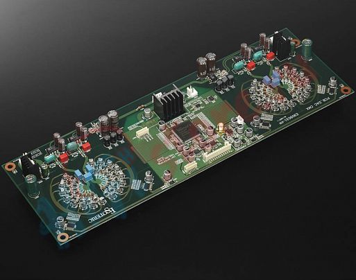

Роскошные материалы и мощный токовый выход
Имея по четыре схемы ЦАП на канал, всего 8 элементов расположены в виде полукруга на плате – для равноудаленной передачи сигнала внутри каждого ЦАП. В общей сложности 32 элемента схемы расположены в составе двух кругов, которые представляют собой совершенную структуру со всеми составляющими компонентами, включая резисторы, логические микросхемы и источники питания, отдельные для всех 32 схем. Поскольку каждый из этих 32 контуров использует независимую схему питания, полный всплеск энергии музыки может быть выдан в самом чистом виде. Кроме того, за счет использования прецизионных резисторов, таких как в измерительных приборах, ЦАП может выполнять высокоскоростную цифровую арифметическую обработку с большей точностью.
Передовые методы контроля качества
В ЦАП на дискретных элементах погрешности номиналов пассивных элементов прямо влияют на точность вычислений, поэтому при производстве плат необходимы передовые методы контроля качества. Собственная фабрика компании Esoteric может похвастаться некоторыми из ведущих мировых технологий монтажа плат, таких как пайка, выполняемая в бескислородной печи, которая расположена в чистом помещении с таким же уровнем чистоты, как и в операционной палате больницы. Технологии, культивируемые в производстве электронных плат для аудио, медицинской, аэрокосмической и оборонной промышленности, поддерживают высокое качество производства Master Sound Discrete DAC.

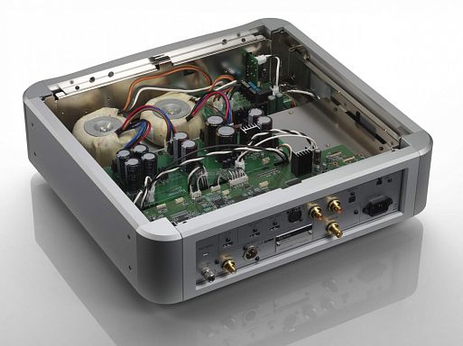

Полная изоляция цифровых и аналоговых схем
Все аналоговые схемы электрически изолированы от цифровых схем, при этом для цифровых и аналоговых схем используются отдельные источники питания. Каждый канал оснащен двумя большими и мощными тороидальными силовыми трансформаторами, которые обеспечивают постоянную подачу чистой энергии на каждый соответствующий блок схемы.

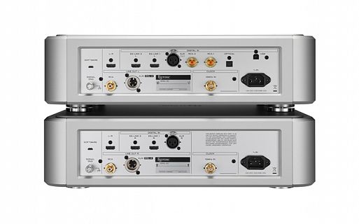

Основные технические характеристики ЦАП Esoteric Grandioso D1X:
Цифровые аудио входы:
ES-LINK (2), форматы: 44.1 кГц – 768 кГц, 48-бит
Linear PCM (ES-LINK5 формат), DSD (ES-LINK5 формат), 2.8MHz, 5.6MHz, 11.2MHz, 22.5MHz
XLR двойное соединение: Linear PCM (DUAL AES формат), 88.2 кГц – 384 кГц, 16 бит – 24 бит, Linear PCM (ES-LINK3 формат), 88.2 кГц − 192 кГц, 48 бит, DSD (ES-LINK1, ES-LINK2 формат, DoP), 2.8MHz
Форматы входного сигнала: Linear PCM (AES/EBU формат): DSD (ES-LINK1, ES-LINK2, DoP формат) 2.8MHz
RCA х 2: Форматы входного сигнала: 32 − 192 кГц, 16 − 24-бит, Linear PCM (IEC60958 формат), DSD (DoP) 2.8MHz
Оптический цифровой вход: 32 − 192 кГц, 16 − 24 бит, Linear PCM (IEC60958 формат), DSD (DoP) 2.8MHz
USB Port (B): 1 (USB2.0) 44.1 − 768 кГц, 16 − 32-бит, Linear PCM, DSD: 2.8MГц, 5.6MГц, 11.2MГц, 22.5MHz
Аналоговые аудио выходы: 1 - XLR / ESL-A, 1 – RCA моно
Вход для тактового генератора: BNC, 1 для левого и для правого канала, 10 MHz (±10ppm)
Диапазон частот (при 192кГц PCM сигнале на входе): 5Гц − 75 кГц (–3дБ)
Отношение сигнал/шум: 113 дБ (при DSD 5.6 MГц, 1кГц)
Искажения (THD): 0.0007% (1кГц)
Размеры: (W × H × D): 445 × 132 × 448 мм
Вес: 23.1 кг (левый канал), 23.0 кг (правый канал)
