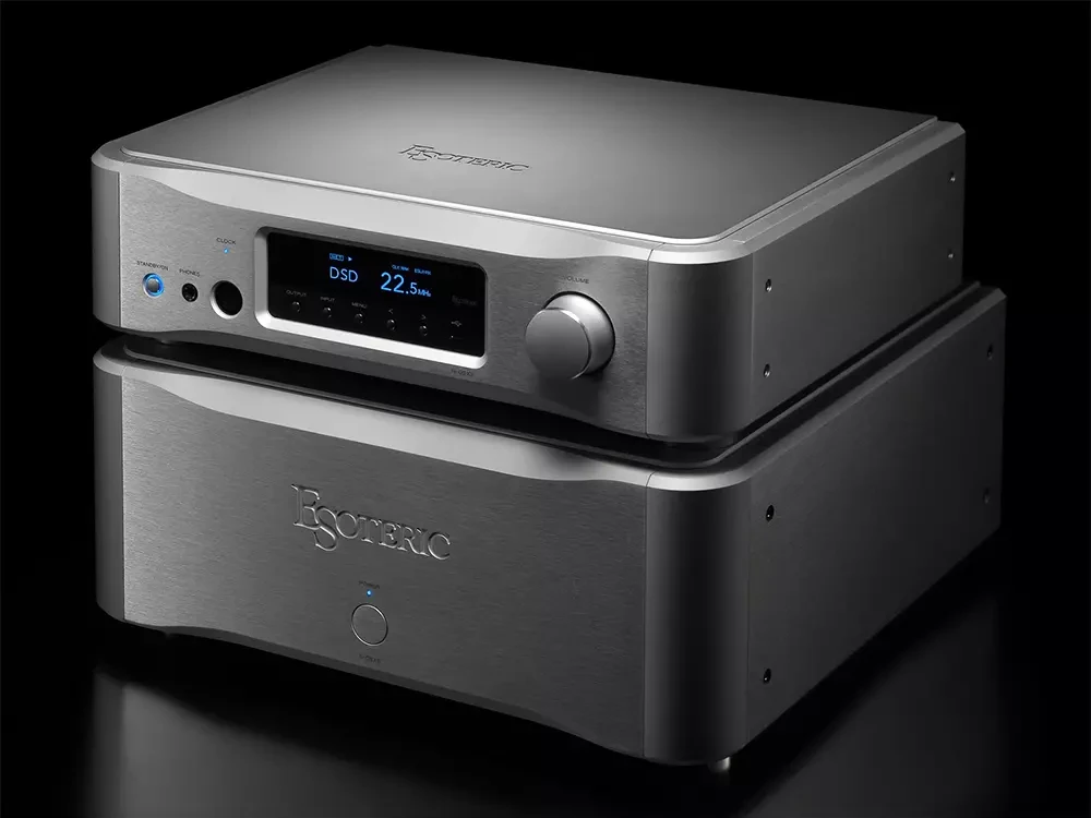

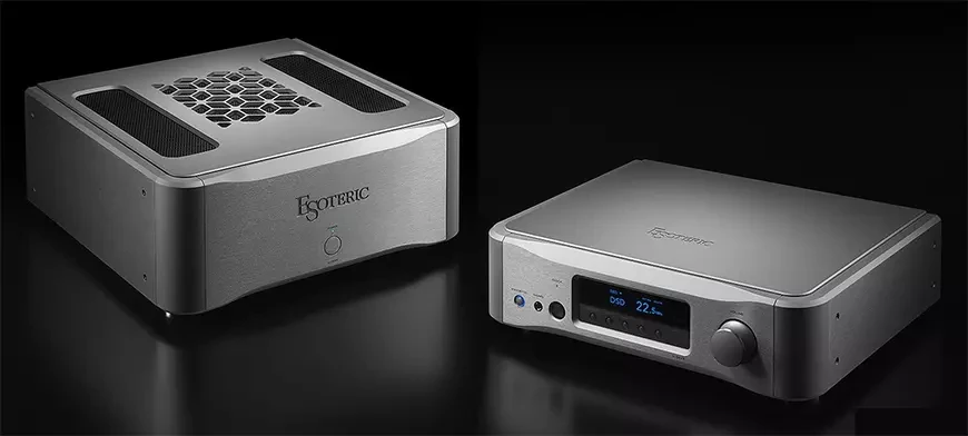

По словам производителя, серия XE представляет собой тщательную доработку, а не полный редизайн. Оба компонента сохраняют функциональную ДНК своих предшественников, но получили оптимизированные схемотехнические решения, обновлённую цифровую архитектуру и большую гибкость построения системы. Обе модели отличаются образцовым качеством изготовления и будут предложены в серебристом и чёрном цветах.

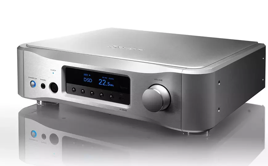

Сетевой предусилитель с ЦАП Esoteric N-05XE

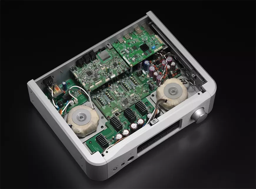

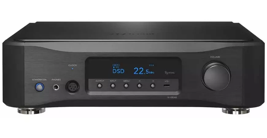

Esoteric N-05XE объединяет сетевой стриминг, цифро-аналоговое преобразование и балансный предусилитель с усилителем для наушников в одном корпусе. По заявлению Esoteric, целью было обеспечить максимально возможное качество звучания в максимально компактной системе, и новинка решает эту задачу. Центральным элементом обновления стала комбинация новой сетевой платформы G4 с поддержкой оптических SFP-подключений и ЦАП следующего поколения Master Sound Discrete DAC G2, основанного на технологиях, изначально разработанных для флагманской модели Grandioso N1.
Вместо стандартных чипов ЦАП Esoteric N-05XE использует полностью дискретную архитектуру на матрице FPGA с отдельными алгоритмами обработки, оптимизированными для форматов PCM и DSD. 64-битный дельта-сигма-модулятор с 512 fs, малошумящие регистровые сети и высокоточные резисторы MELF, по словам разработчиков, способствуют снижению шума, улучшению линейности и повышению стабильности звуковой сцены. Тактирование обеспечивает фирменный модуль Master Sound Discrete Clock for Digital Player с внешним входом 10 МГц для ещё большей точности.
Сетевые возможности обширны: нативное воспроизведение DSD до 22,5 МГц, поддержка двух напрямую подключаемых USB-накопителей и совместимость с TIDAL Connect, Qobuz Connect, Spotify Connect, Roon и QQ Music. Управление осуществляется через приложение Sound Stream от Esoteric или программами с поддержкой OpenHome. Также присутствует Bluetooth с поддержкой LDAC, LHDC, aptX HD и AAC, хотя основной акцент сделан на проводное подключение.
Аналоговая часть продолжает философию «двойное моно» с полностью независимыми каналами и блоками питания. Балансный предусилитель заимствован у серии Grandioso и имеет отдельный источник питания для схемы регулировки громкости, а фирменный буфер HCLD обеспечивает стабильную нагрузочную способность на всех выходах. Также предусмотрен фирменный интерфейс ES-Link, позволяющий соединение в токовом режиме с совместимыми усилителями Esoteric.
Любители наушников также не остались без внимания: новый балансный усилитель для наушников, выполненный в концепции «двойное моно» развивает до 1,2 Вт на канал при работе на наушники номинальным сопротивлением 32 Ом. Предусмотрены выходы 4-pin XLR и 6,35 мм, а поддерживаемый диапазон сопротивлений простирается от 16 до 600 Ом.

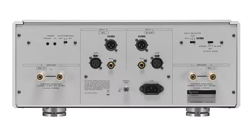

Стереофонический усилитель мощности Esoteric S-05XE

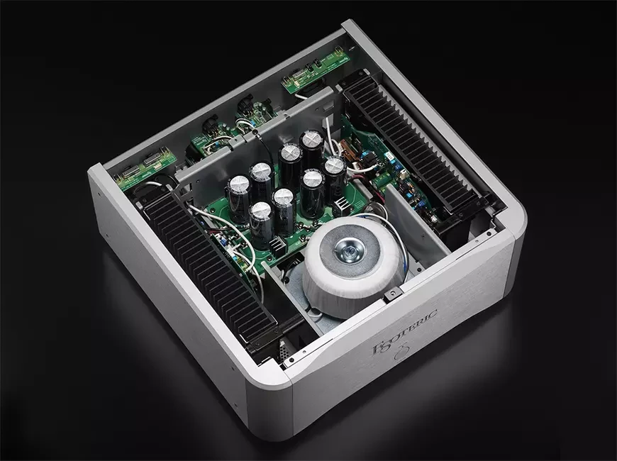

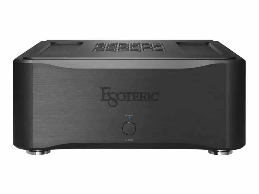

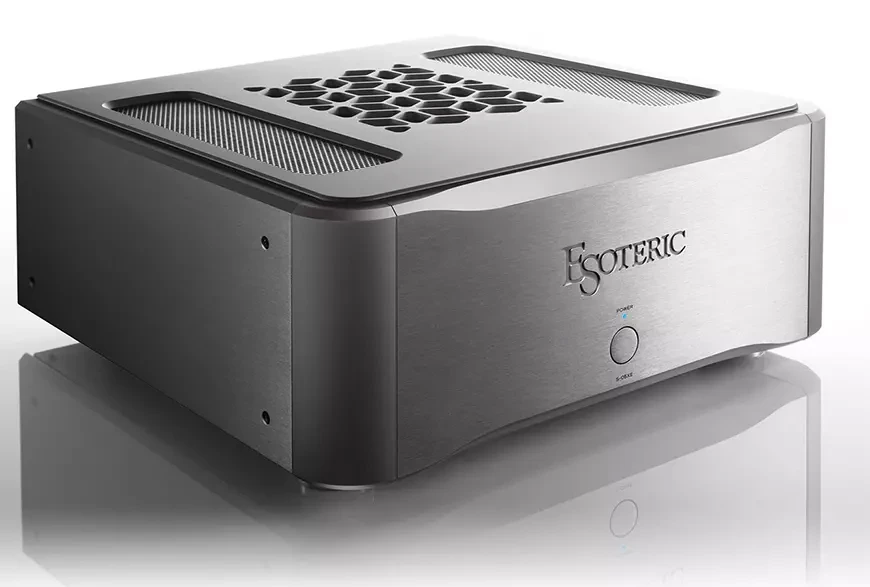

Партнёром модели N-05XE выступает стереофонический усилитель мощности класса A Esoteric S-05XE, продолжающий философию производителя – приоритет линейности, независимости каналов и чистоты тембра, а не гонки за мощностью. Усилитель выдаёт 30 Вт на канал при работе на нагрузку номинальным сопротивлением 8 Ом, выполнен в концепции «двойное моно», оснащён независимыми источниками питания и крупным заказным тороидальным силовым трансформатором. Поддерживаются режимы bi-amp и BTL, обеспечивающие гибкость конфигурации системы без отказа от работы в классе A.
Конструктивно оба компонента следуют проверенному подходу Esoteric к подавлению вибраций и жёсткости корпуса. Используются полу-плавающие верхние панели, чрезвычайно жёсткие корпуса и фирменные опоры Pinpoint, направленные на улучшение пространственной сцены и фокусировки образов. Как и остальная продукция Esoteric, оба устройства производятся в Токио.

Объединив технологии флагманских моделей в более компактной системе из двух компонентов, компания явно ориентируется на слушателей, ищущих цифровое воспроизведение референс-класса и усиление класса A без лишней сложности. Рекомендованные розничные цены составляют 13 000 долларов США за Esoteric N-05XE и 13 500 долларов США за Esoteric S-05XE, независимо от отделки.

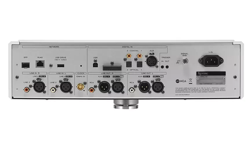

Технические характеристики сетевого предусилителя с ЦАП Esoteric N-05XE:
Сетевой раздел: 1 порт Ethernet, 1 порт SFP, 2 порта USB для накопителей (Тип-A, Тип-C)
Вход тактового сигнала: BNC×1
Частотная характеристика: от 5 Гц до 30 кГц (-3 дБ)
Соотношение сигнал/шум: 109 дБ (взвешенное по шкале А)
Искажения: 0,001% (1 кГц)
Поддерживаемые протоколы Bluetooth: LDAC, LHDC, Qualcomm®aptX™ HD audio, Qualcomm®aptX™
Кодеки: Audio, AAC, SBC
Цифровые аудиовходы: XLR × 1, RCA × 2, оптические × 2, USB × 2 (Type-B, Type-C)
Аналоговые аудиовходы: XLR/ES-Link аналоговые × 1 пара, RCA × 1 пара
Аналоговые аудиовыходы: XLR/ES-Link аналоговые × 1 пара, ES-Link аналоговый предварительный выход × 1 пара, RCA × 1 пара
Выходы для наушников: 1 x джек 6,3 мм, 1 x 4-Pin XLR.
Максимальная выходная мощность: 1 200 мВт + 1 200 мВт / 32 Ом
Совместимое сопротивление нагрузки: от 16 до 600 Ом
Габариты (Ш×В×Г): 445 × 131 × 377 мм
Вес: 13,6 кг
Технические характеристики стереофонического усилителя мощности Esoteric S-05XE:
Номинальная выходная мощность: 30 Вт + 30 Вт (8 Ом, класс А) / 60 Вт + 60 Вт (4 Ом) / 120 Вт (режим BTL, 8 Ом)
Аналоговые аудиовходы: аналоговые ES-Link × 1 пара, RCA × 1 пара, XLR × 1 пара
Частотная характеристика: от 5 Гц до 100 кГц (+0 дБ, -3 дБ, 8 Ом)
Соотношение сигнал/шум: 104 дБ (IHF-A, XLR)
Искажения: 0,007% (1 кГц, 8 Ом, 30 Вт)
Сопротивление нагрузки: от 4 до 16 Ом (от 8 до 16 Ом в режиме BTL)
Усиление: 28,5 дБ (режим BTL: 34,5 дБ)
Потребляемая мощность: 215 Вт (195 Вт при отсутствии сигнала)
Габариты (Ш × В × Г): 445 × 191 × 443 мм
Вес: 25,6 кг
