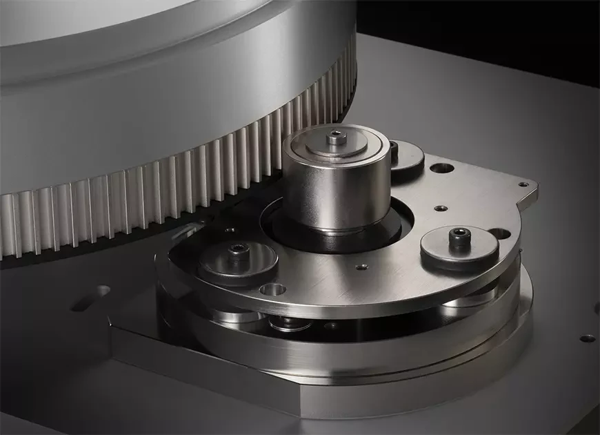

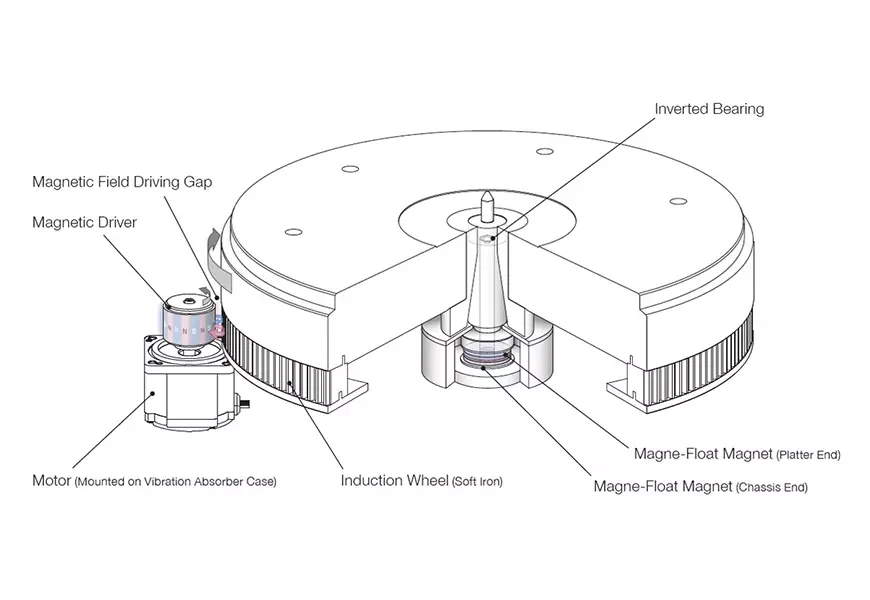

Главной особенностью проигрывателя Esoteric T-01 стал запатентованная технология Esoteric MagneDrive System, впервые применённый в Grandioso T1. Вместо пассика, прямого привода или роликовой передачи здесь используется магнитная индукция: установленный на двигателе Magnetic Driver с чередующимися магнитными полюсами взаимодействует с расположенным на алюминиевом опорном диске стальным индукционным кольцом. В результате вращающий момент передаётся без физического контакта между мотором и диском, что должно уменьшать передачу вибраций и исключает необходимость замены пассика.

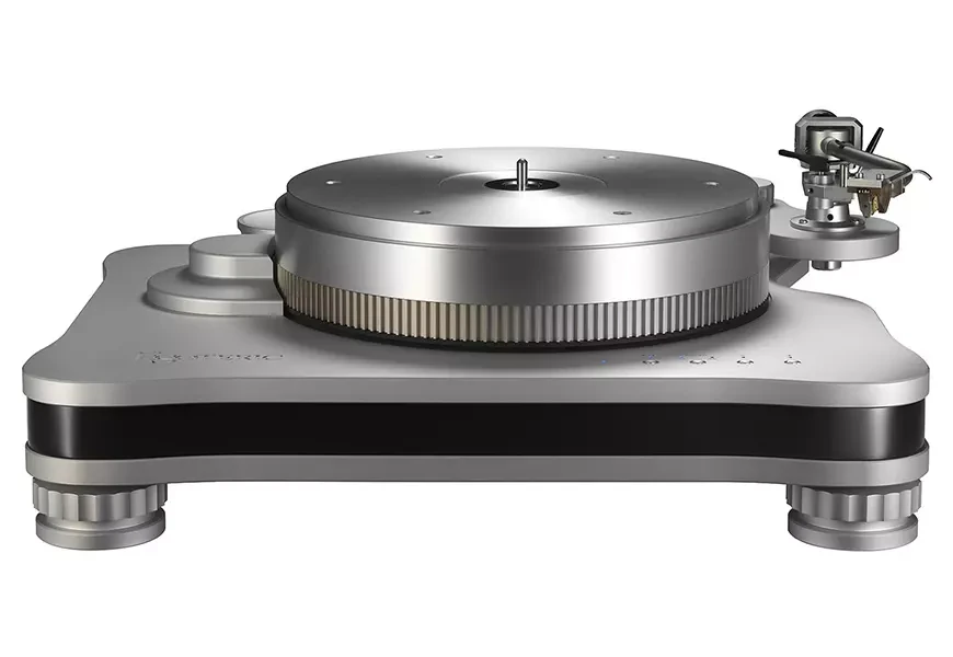

Ещё одна фирменная технология, Magne-Float, частично разгружает массивный опорный диск при помощи магнитного поля. Сам диск весит 13 кг, однако его эффективная нагрузка на подшипник снижается примерно до 4 кг. Благодаря этому уменьшаются трение и механический шум, при этом сохраняется высокая инерция тяжёлого диска. Используется инвертированный подшипник, точка опоры которого расположена ближе к плоскости пластинки.

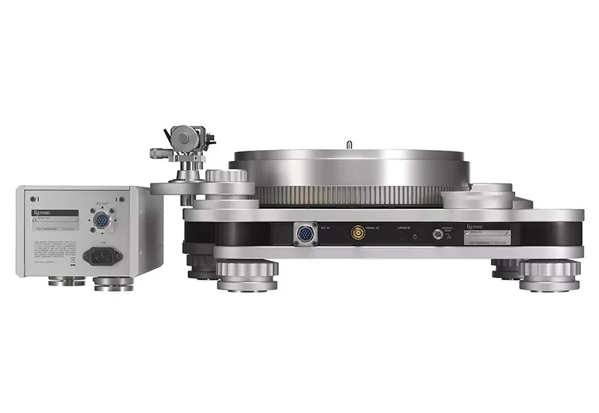

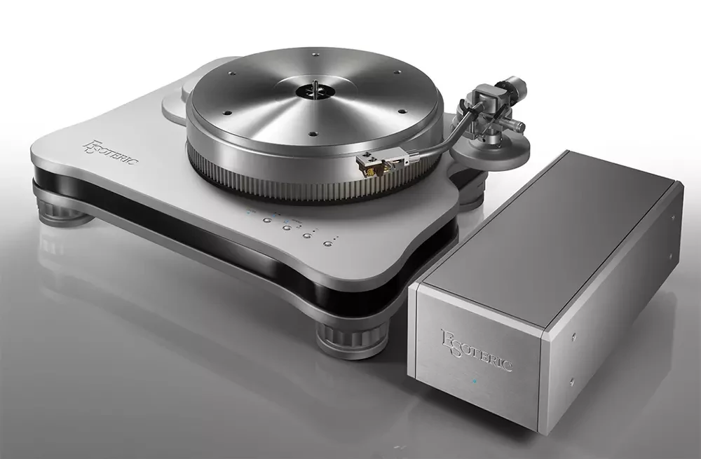

Мотор MagneDrive в T-01, в отличие от конструкции Grandioso T1, интегрирован непосредственно в основное шасси, что позволило сделать систему более компактной и упростить установку. Сам двигатель заключён в фирменный Vibration Absorber Case, а блок питания и управления двигателем вынесен в отдельный корпус. Основное шасси выполнено в виде трёхслойной конструкции из алюминия и MDF, средняя секция отделана рояльным лаком. Для дополнительной защиты от внешних вибраций применены специальные опоры, объединяющие шип, подпятник и демпфер.

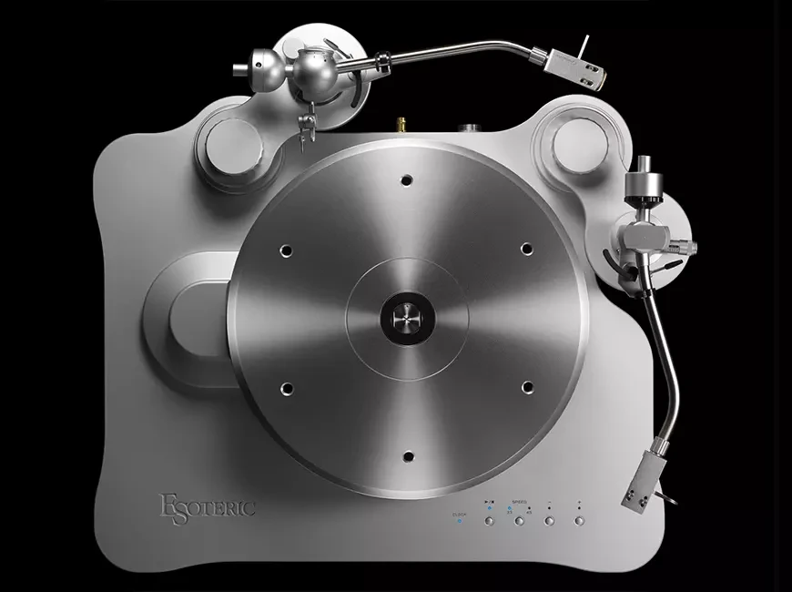

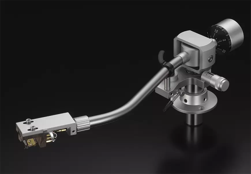

Проигрыватель виниловых пластинок Esoteric T-01 поддерживает скорости 33⅓ и 45 об/мин, а скорость вращения можно корректировать с шагом 0,1% в диапазоне около ±12%. Заявленный коэффициент детонации не превышает 0,06% WRMS. Стандартная версия комплектуется статически сбалансированным тонармом Esoteric TA-9S с эффективной длиной 232 мм и диапазоном прижимной силы от 0 до 3 г. Конструкция проигрывателя допускает установку двух тонармов, причём для моделей сторонних производителей Esoteric может предложить соответствующие армборды.
Тонарм Esoteric TA-9S
Несмотря на более удобную по сравнению с Grandioso T1 конструкцию, компактным T-01 назвать сложно. Основной блок с установленным тонармом имеет размеры 539 × 206 × 432 мм и весит 35 кг, из которых 22 кг приходятся на основание и ещё 13 кг на опорный диск. Отдельный блок питания размером 146 × 128 × 353 мм добавляет ещё 7 кг.
В Европе проигрыватель виниловых пластинок Esoteric T-01 с тонармом TA-9S будет предлагаться за 48 000 евро, а версия T-01 AL без тонарма будет стоить 45 000 евро. Головка звукоснимателя в комплект не входит ни в одном случае. Таким образом, новинка заметно доступнее флагманского проигрывателя Grandioso T1, однако по цене всё равно остаётся представителем ультимативного сегмента аналоговой техники.
