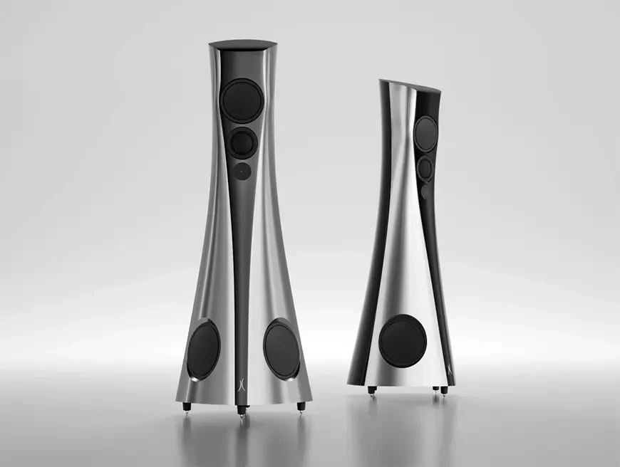

Эстонская компания Estelon представила напольные акустические системы Forza Ultra – дальнейшее развитие модели Forza, дебютировавшей в 2019 году. Новинка сохранила фирменный скульптурный дизайн и четырёхполосную архитектуру, но получила новые динамики Accuton, модернизированный кроссовер, фирменную систему подключения и штатные виброразвязки Stillpoints Ultra SS V2. По словам производителя, основными задачами при создании акустических систем Forza Ultra стали повышение прозрачности, улучшение динамики и более точная работа в низкочастотном диапазоне.
Акустическая система Estelon Forza Ultra оснащена двумя изготовленными по заказу 250-мм алюминиевыми купольными НЧ-драйверами Accuton с длинным ходом и неодимовыми магнитными системами. Низкое расположение в корпусе должно улучшать взаимодействие басовой секции с помещением, а фирменная технология Symmetric Driver Loading обеспечивает одинаковую акустическую нагрузку на оба вуфера. Заявленный результат – глубокий и одновременно более контролируемый бас с улучшенной атакой и меньшими искажениями.
Акустические системы Estelon Forza Ultra

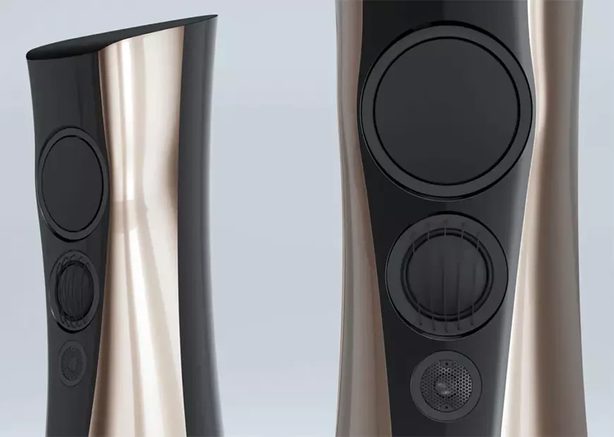

Среднечастотный спектр поручен 190-мм СЧ/НЧ-драйверу и отдельному 90-мм среднечастотнику Accuton. Оба используют мембраны Crystalid, сочетающие высокую жёсткость с небольшой подвижной массой. Такая конструкция, по данным Estelon, обеспечивает быстрые переходные процессы и низкий уровень искажений, что особенно важно при воспроизведении вокала и акустических инструментов. За верхний диапазон отвечает 25-мм алмазный твитер Accuton нового поколения с усовершенствованным подвесом и многокамерной тыльной системой.
Высокочастотный излучатель способен работать вплоть до 60 кГц, хотя линейная часть заявленного диапазона ограничена 33 кГц. Для согласования всех четырёх полос Estelon разработала новый кроссовер, который настраивался как измерительными методами, так и в ходе многочисленных прослушиваний. Особое внимание уделялось фазовой согласованности, временной когерентности и тональному балансу, а сами элементы фильтра размещены в акустически изолированных отсеках корпуса для снижения воздействия вибраций.

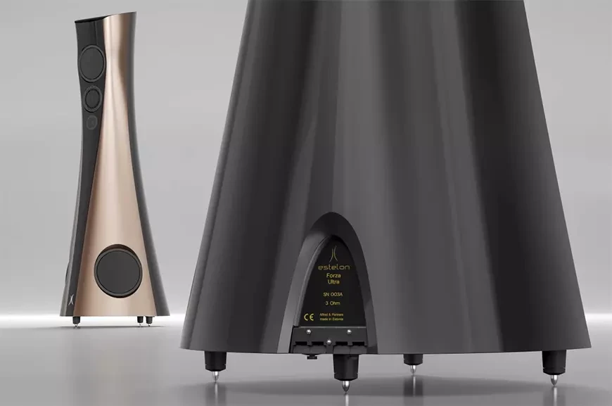

В кроссовере используется фирменная технология Flat Foil Direct Coupling: компоненты соединяются по звездообразной схеме с минимальной длиной проводников и монтируются вручную без традиционных печатных плат в сигнальном тракте. Сигнал поступает через запатентованные подпружиненные разъёмы Estelon, впервые разработанные для модели Extreme Mk II. От терминалов к кроссоверу проложена медная фольга, а сами разъёмы совместимы с бананами, лопатками и оголённым проводом и допускают подключение по схеме bi-wiring.
Корпус акустических систем Estelon Forza Ultra изготовлен из фирменного композита на основе мрамора и имеет сложную внутреннюю геометрию с непараллельными поверхностями и отдельными камерами для динамиков. Такое решение призвано бороться со стоячими волнами и механическими резонансами. Изогнутый внешний профиль дополнительно снижает дифракцию, а форма передней панели оптимизирует взаимное расположение верхних излучателей и диаграмму направленности. При высоте 1 675 мм каждая колонка весит внушительные 150 кг.
В стандартную комплектацию входят виброизолирующие опоры Stillpoints Ultra SS V2 с керамической системой подшипников. Они предназначены для снижения передачи микровибраций между массивным корпусом и полом и, по заявлению производителя, помогают улучшить чистоту воспроизведения и артикуляцию баса. Внутренняя разводка выполнена кабелем Kubala-Sosna.

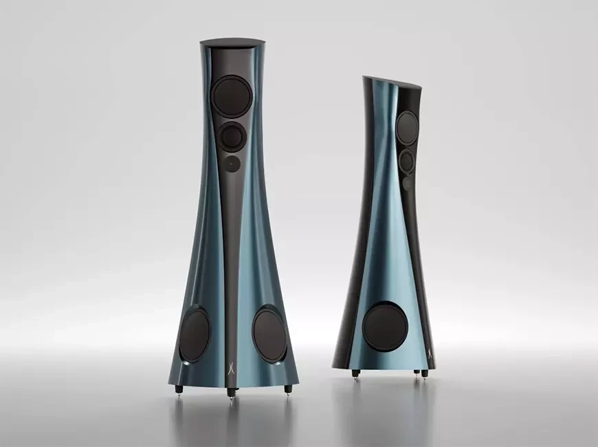

Одновременно компания Estelon обновила внешний облик Forza: корпус получил слегка изменённый профиль, новый защитный гриль среднечастотного излучателя и двухцветные варианты отделки с тёмно-серой основой и глянцевыми цветными поверхностями. Каждая пара проходит многоступенчатую ручную окраску, влажную шлифовку и полировку, а по индивидуальному заказу доступны нестандартные цвета. Рекомендованная розничная цена акустических систем Estelon Forza Ultra начинается от 159 000 евро за пару колонок, первые поставки ожидаются в октябре 2026 года.
