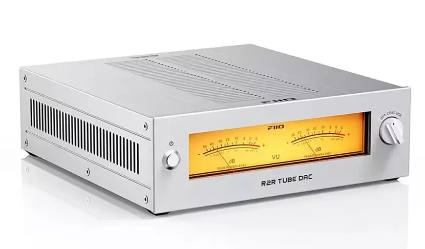

Благодаря аналоговым выходам на разъёмах RCA и XLR, а также поддержке режимов UAC 1.0/2.0, FiiO Warmer R2R универсально применим — от настольных сетапов до классических Hi-Fi систем. Большие аналоговые VU-метры являются не только визуальным акцентом, но, по словам разработчиков, специально расположены как средство визуальной обратной связи. Заявленные габариты составляют 223,5 × 213 × 66,8 миллиметра, а вес — 2,9 кг. Таким образом, FiiO Warmer R2R легко разместить, в том числе на рабочем столе.

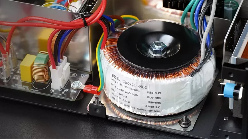

Линейный блок питания новинки базируется на тороидальном трансформаторе мощностью 46 Вт. Это решение призвано обеспечить низкие уровни магнитных полей рассеяния и минимальные искажения. Комбинация линейного питания, R2R-ЦАПа и лампового буфера, по словам производителя, обеспечивает стабильность, низкий уровень шума и высокое качество звучания.

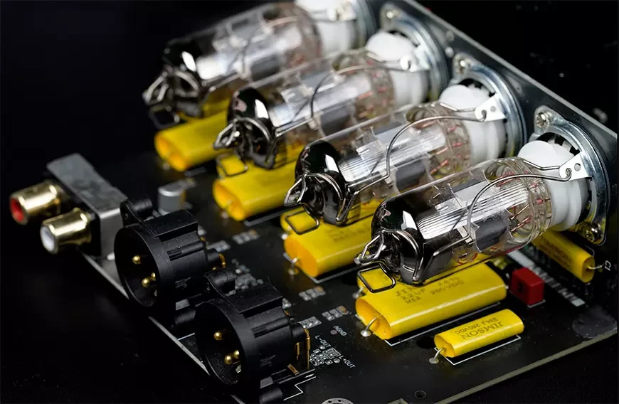

Возможно, наиболее отличительной особенностью FiiO Warmer R2R стал ламповый буферный каскад, состоящий из четырёх ламп JJ Electronic E88CC, произведённых в Словакии, обеспечивающий характерную «ламповую» подачу звука. FiiO указывает напряжение питания ±28 В и ресурс работы вакуумных ламп около 10 000 часов.

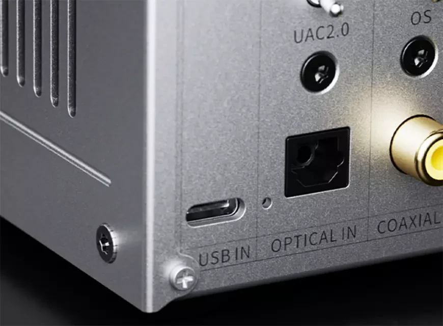

Коммутационный арсенал внешнего ЦАП FiiO Warmer R2R включает три цифровых входа: USB-C, коаксиальный и оптический. Через USB устройство способно принимать цифровые потоки в формате PCM с параметрами вплоть до 32 бит/384 кГц и DSD до DSD256, тогда как коаксиальный вход поддерживает линейный PCM до 24 бит/192 кГц. Оптический вход пригоден для сигналов с разрешением до 24 бит/96 кГц. Переключатель позволяет выбирать между UAC1.0 и UAC2.0 для входа USB, так что FiiO Warmer R2R можно использовать с консолями, такими как Nintendo Switch или Sony PlayStation 5, а также с компьютерами и мобильными устройствами, без необходимости в дополнительных драйверах.

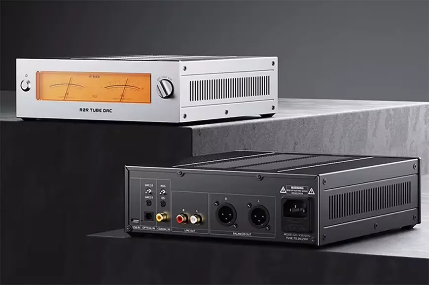

Аналоговые выходы FiiO Warmer R2R представлены несимметричным вариантом на разъёмах RCA и балансным на XLR, причём их допускается использовать одновременно. Несимметричный выход обеспечивает минимальное напряжение 1,8 В (RMS), тогда как XLR-выходы работают при минимум 3,8 В (также RMS), что позволяет использовать FiiO Warmer R2R c широким набором усилителей.
