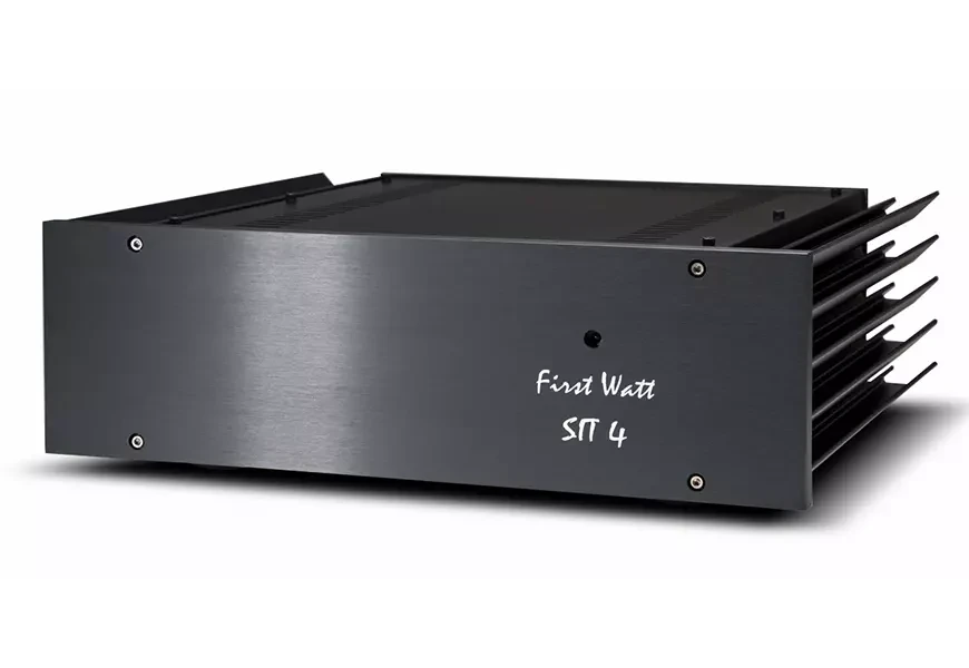

 реализует наиболее минималистичный вариант этой концепции. Это однотактный усилитель класса A, в котором выходной SIT-транзистор работает по схеме Common-Source и обеспечивает одновременно усиление по напряжению и току. Отрицательная обратная связь отсутствует. Входной каскад построен на NOS-транзисторах JFET Toshiba 2SK170, а рабочий ток выходного транзистора задаётся MOSFET-источником тока типа mu-follower. Такая схема позволяет отказаться от выходного трансформатора, неизбежного в традиционных однотактных ламповых усилителях на триодах.
Стереофонический усилитель мощности First Watt SIT-4
Мощность усилителя SIT-4 составляет 10 Вт на канал при работе на нагрузку номинальным сопротивлением 8 Ом и коэффициенте гармонических искажений 2%. При мощности 1 Вт производитель указывает уровень КНИ около 0,6%. Входное сопротивление составляет 100 кОм, коэффициент усиления – 20 дБ, а выходное сопротивление достигает сравнительно высоких 4 Ом. Полоса пропускания по уровню –3 дБ простирается от 4 Гц до 80 кГц, уровень собственного шума составляет 75 мкВ в диапазоне 20 Гц – 20 кГц. Усилитель потребляет из сети около 200 Вт независимо от скромной выходной мощности – обычная плата за работу выходного каскада в чистом классе A. Модель ориентирована прежде всего на работу с высокочувствительной акустикой с относительно высоким импедансом.

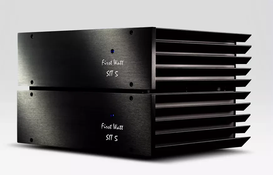

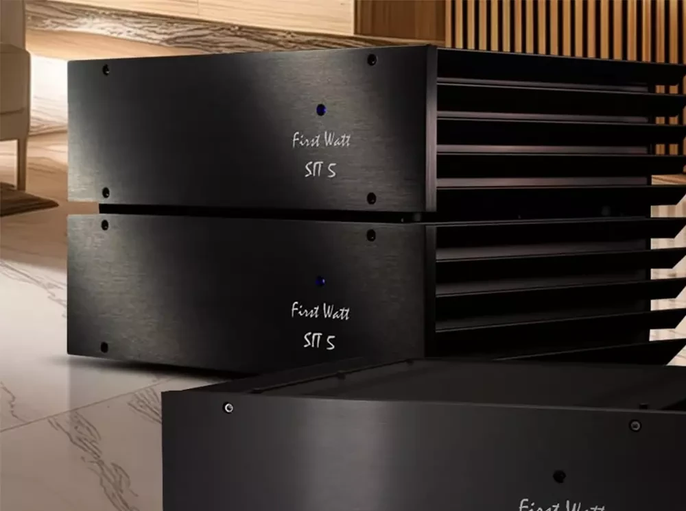

Моноблок First Watt SIT-5 использует тот же тип выходного транзистора, но включает его по схеме Common-Drain, то есть фактически в режиме истокового повторителя. Перед ним работает комплементарный двухтактный каскад усиления напряжения, тогда как выходная секция остаётся преимущественно однотактной и работает в классе A без отрицательной обратной связи. Рабочий ток SIT задаётся мощным P-канальным MOSFET-транзистором от отрицательной шины питания –60 В. По данным First Watt, этот MOSFET также принимает небольшое участие в формировании выходного сигнала, обеспечивая примерно 20% его вклада. Такая топология позволила снизить выходное сопротивление и искажения и одновременно существенно расширить полосу пропускания.
По мощности First Watt SIT-5 заметно превосходит SIT-4: он развивает 35 Вт на 8 Ом при КНИ 1% и способен отдавать до 60 Вт при нагрузке 4 Ом. При мощности 1 Вт и нагрузке 8 Ом заявлены искажения около 0,07%, коэффициент усиления составляет 19 дБ, входное сопротивление – 100 кОм, а коэффициент демпфирования – 25. Частотный диапазон по уровню –3 дБ простирается от 5 Гц до 200 кГц, уровень шума – около 30 мкВ в полосе 20 Гц – 20 кГц. Энергопотребление, как и у SIT-4, составляет 200 Вт. Корпус имеет размеры около 432 × 381 × 127 мм, масса аппарата – примерно 14,5 кг.
