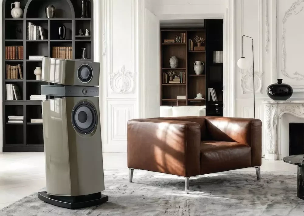

Французская компания Focal представила акустическую систему Scala Utopia Evo M – обновлённую версию одной из ключевых моделей линейки Utopia. Новинка сохраняет узнаваемую трёхполосную фазоинверторную архитектуру и характерный корпус Scala с несколькими внутренними секциями, однако практически все важные элементы конструкции были модернизированы. Производитель обновил динамики, кроссовер, настройку корпуса и механическую конструкцию, сохранив при этом фирменный характер модели.

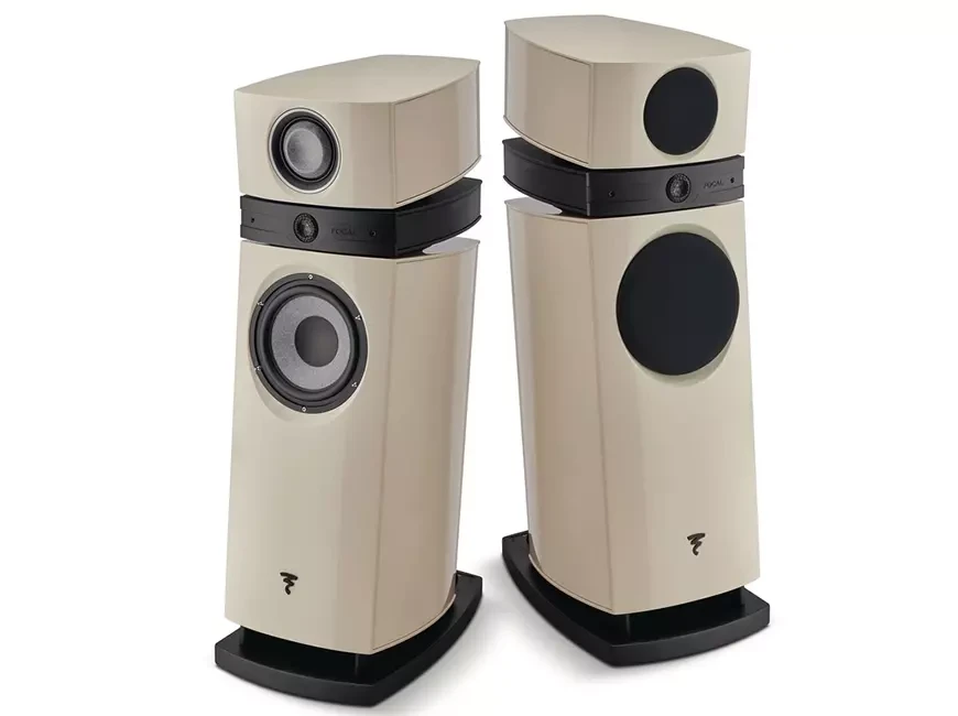

Главным техническим изменением стал новый 5-дюймовый среднечастотный динамик с усиленным W-диффузором и M-образным профилем мембраны. Этот драйвер пришёл из профессиональной мониторной серии Focal Utopia Main и сочетает фирменную композитную W-сэндвич-конструкцию, цельную геометрию M-профиля, подвес TMD, неодимовую магнитную систему и звуковую катушку диаметром 80 мм. По замыслу Focal, такая конструкция должна обеспечить более чистое, линейное и контролируемое звучание в среднечастотном диапазоне.

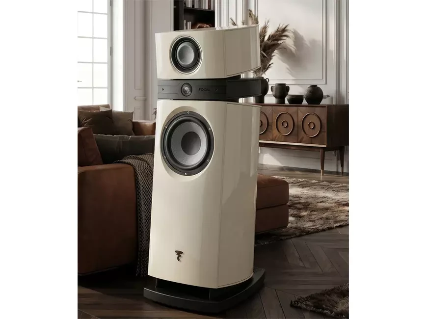

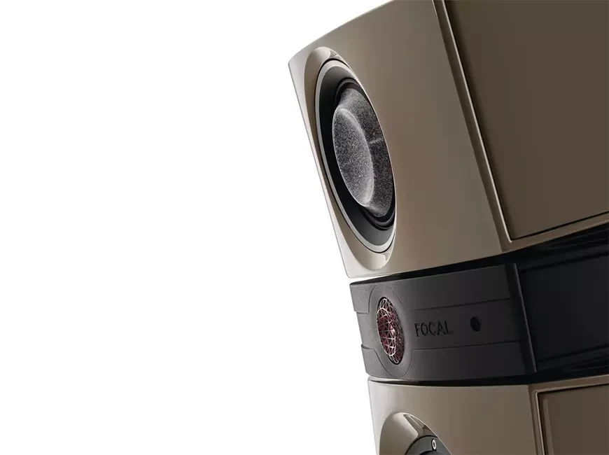

Верхний диапазон поручен новому 27-миллиметровому инвертированному купольному твитеру PRISM с M-профилем. Ранее эта технология была представлена во флагманской беспроводной системе Focal Diva Utopia. Название PRISM расшифровывается как Photon-Refined Intelligent Structured Membrane: речь идёт о многослойной мембране из разных материалов с микроструктурированной поверхностью. Focal заявляет, что такая конструкция обеспечивает жёсткость выше, чем у бериллия, сохраняя при этом малую массу и необходимое демпфирование для деликатной передачи высоких частот.
Твитер работает в паре с системой IAL2 Infinite Acoustic Loading, которая снижает резонансную частоту до 528 Гц и позволяет расширить диапазон воспроизведения до 40 кГц. Низкочастотное звено также было переработано: 11-дюймовый W-вуфер получил двойную ферритовую магнитную систему диаметром 16 см и более точно изготовленную композитную сэндвич-мембрану с лазерной резкой. Фазоинвертор использует крупный ламинарный порт, рассчитанный на снижение шума, компрессии и нежелательных призвуков при высокой нагрузке.

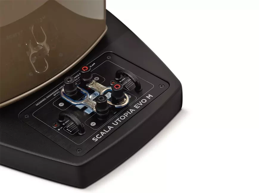

Обновлённый кроссовер OPC+ построен на аудиофильских компонентах, использует внутреннюю проводку крупного сечения и четыре акустические клеммы WBT с поддержкой bi-wiring и bi-amping. Кроме того, есть возможность настраивать уровень низких, средних и высоких частот. Регуляторы баса и ВЧ позволяют менять баланс в пределах ±1 дБ. Это не полноценная система коррекции помещения, но удобный инструмент для тонкой адаптации звучания под конкретную комнату и предпочтения владельца.

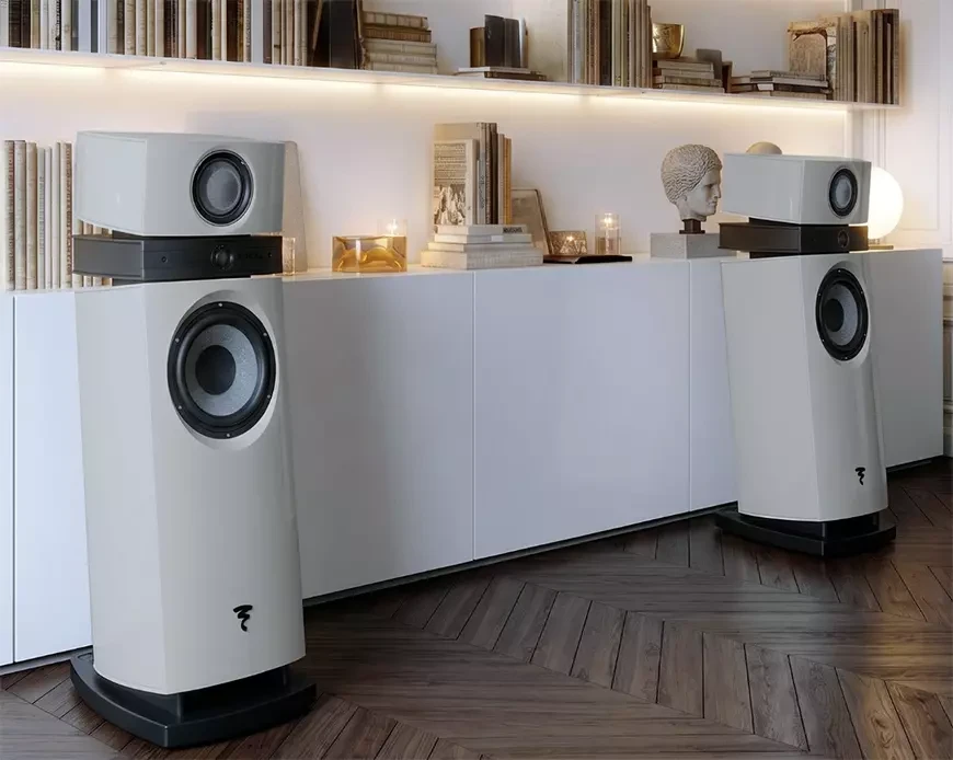

Корпус Scala Utopia Evo M выполнен из панелей МДФ толщиной до 60 мм и дополнен массивной вибродемпфирующей структурой, разработанной с использованием вибрационного анализа. Технология Focus Time механически выравнивает положение динамиков относительно слушателя для улучшения временной согласованности, а отдельные внутренние секции помогают сохранить фазовую когерентность между НЧ-, СЧ- и ВЧ-звеньями. Производство корпусов организовано на мощностях Focal в Бургундии, а динамики выпускаются в Сент-Этьене. Модель будет предложена в пяти вариантах отделки, включая чёрный и светлый рояльный лак, тёплый taupe, а также версии в натуральном орехе за доплату. Продажи акустических систем Focal Scala Utopia Evo M стартуют в августе 2026 года, рекомендованные розничные цены в Европе начинаются от 40 000 евро за пару колонок.
