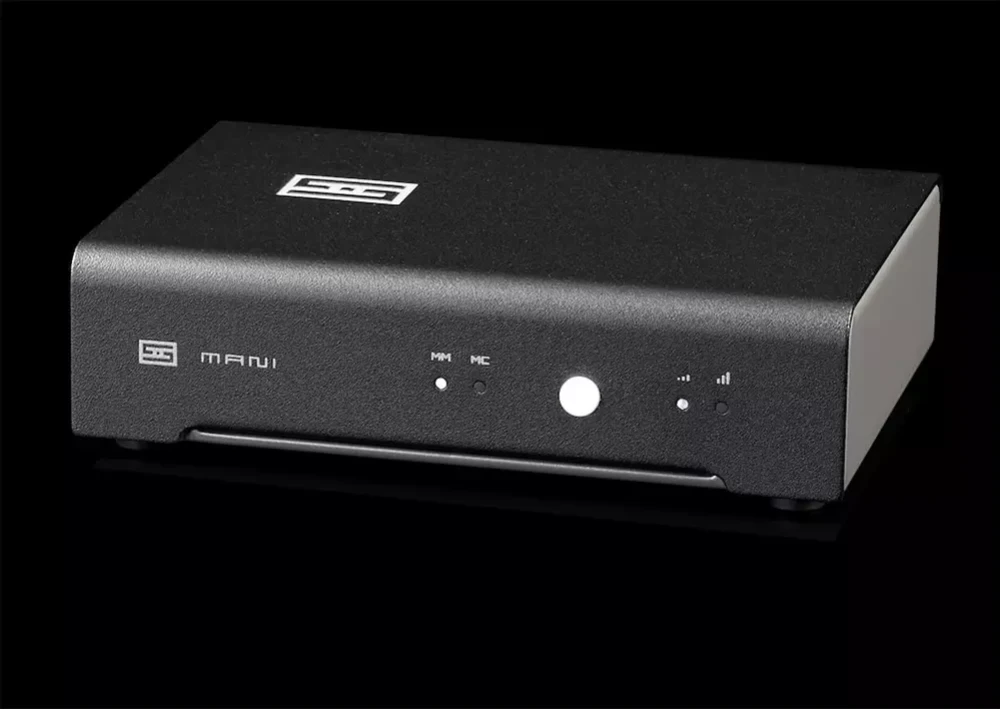

Американская компания Schiit Audio представила фонокорректор Mani 3, пришедший на смену популярной модели Mani 2. Новинка получила модернизированную схемотехнику, микропроцессорное управление и более удобную систему настройки параметров. При этом производитель сохранил стоимость устройства на уровне предшественника – 149 долларов США. Фонокорректор Schiit Mani 3 предназначен для работы с проигрывателями виниловых пластинок, оснащёнными головками звукоснимателя MM, MI и MC, и предлагает широкие возможности согласования с различными картриджами.

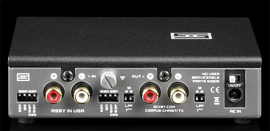

Одним из главных изменений стала переработанная система управления. Если у Mani 2 переключатели настройки располагались на нижней панели корпуса, то в новой модели регулировка усиления и основных параметров нагрузки вынесена на переднюю панель. Пользователю доступны четыре значения коэффициента усиления — 30, 40, 50 и 60 дБ. Для коммутации применяются прецизионные герметичные реле, работающие под контролем микропроцессора. При изменении усиления система временно отключает выходной сигнал, предотвращая возникновение нежелательных переходных процессов. Дополнительные настройки нагрузки и фильтра низких частот по-прежнему выполняются переключателями на задней панели.

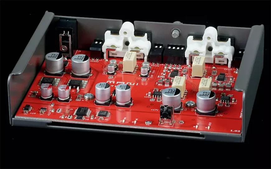

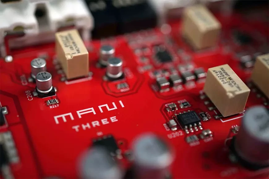

Существенные изменения затронули и внутреннюю конструкцию Schiit Mani 3. Вместо операционных усилителей OPA1612, использовавшихся в предыдущем поколении, установлены микросхемы Analog Devices AD4898. Схема дополнена переработанной системой сервокоррекции постоянной составляющей и пассивной цепью RIAA-коррекции, построенной на прецизионных плёночных конденсаторах и тонкоплёночных резисторах. Напряжение питания аналоговых каскадов увеличено с ±16 до ±17,5 В, что обеспечивает дополнительный запас по перегрузочной способности. Точность коррекции RIAA составляет ±0,15 дБ в диапазоне частот от 20 Гц до 20 кГц против ±0,2 дБ у модели Mani 2.

Фонокорректор также оснащён отключаемым пассивным инфранизкочастотным фильтром с частотой среза 15 Гц и возможностью выбора крутизны спада 6 или 12 дБ на октаву. Он предназначен для подавления низкочастотных колебаний, возникающих при воспроизведении деформированных виниловых пластинок, и уменьшения нежелательной нагрузки на усилитель и акустические системы. Schiit Mani 3 выпускается в США: печатные платы производятся на собственном предприятии компании в Корпус-Кристи, штат Техас, а металлические корпуса изготавливаются в Калифорнии. Благодаря гибким настройкам и доступной цене новинка может стать интересным решением как для начинающих любителей винила, так и для владельцев более совершенных проигрывателей, планирующих экспериментировать с различными головками звукоснимателя.
