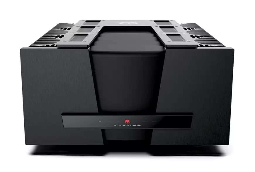

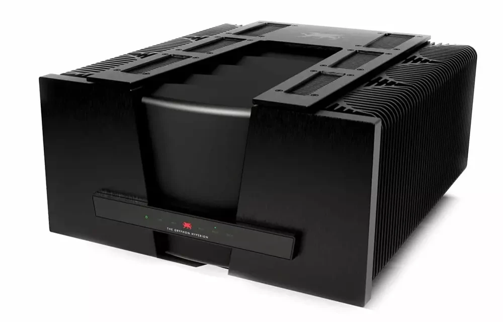

Датская компания Gryphon Audio Designs представила усилитель мощности Gryphon Hyperion, который стал развитием и преемником знаменитой модели Mephisto. Как и предшественник, новинка будет выпускаться как в стереофонической версии, так и в моноблочном исполнении. По позиционированию это решение верхнего сегмента рынка, где впечатляют не только технические характеристики, но и масса, конструкция и ожидаемая стоимость.
Усилитель мощности Gryphon Hyperion
Усилитель Gryphon Hyperion весит 126 килограммов. В случае моноверсии для полноценной стереосистемы потребуется два отдельных блока, то есть суммарно более 250 килограммов усиления. Gryphon рассматривает Hyperion как более компактную и относительно доступную альтернативу флагманскому усилителю Apex, хотя слово «доступный» здесь весьма условно: ориентировочная цена стереоверсии новинки составляет около 80 000 долларов США, а комплект из двух моноблоков обойдётся примерно вдвое дороже.

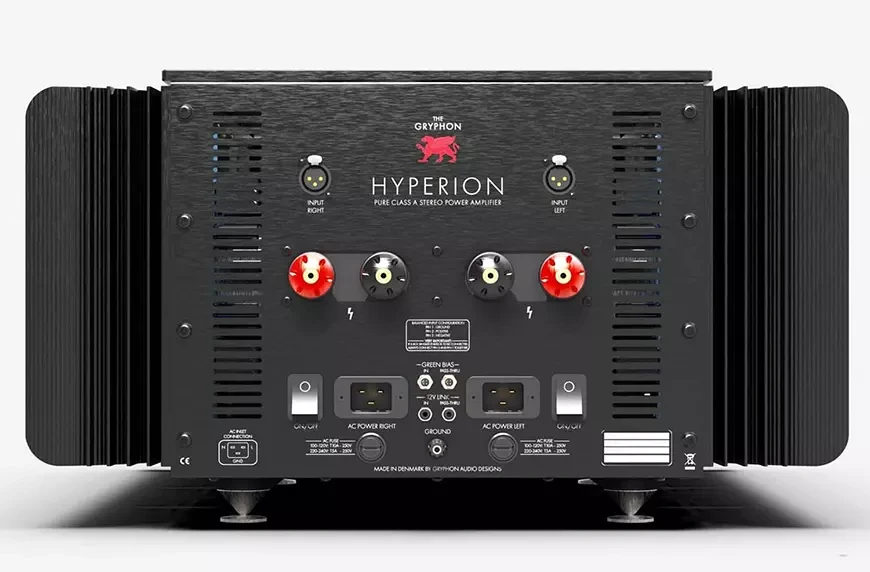

Технические характеристики подчёркивают статус модели. Частотный диапазон по уровню –3 дБ простирается от 0,3 Гц до 330 кГц. Стереоверсия обеспечивает 180 Вт на канал при работе на нагрузку номинальным сопротивлением 8 Ом, с удвоением мощности при каждом снижении импеданса вдвое. Моноблочная версия развивает 200 Вт для нагрузки 8 Ом и также удваивает мощность при уменьшении сопротивления нагрузки. Выходное сопротивление составляет 0,01 Ом, что при 8-омной акустике даёт коэффициент демпфирования 800. Внешне Hyperion сохраняет узнаваемый дизайн Gryphon с перевёрнутым треугольником, но вместе с моделью Helios открывает новую главу в промышленном дизайне бренда – уже без участия основателя компании Флемминга Расмуссена (Flemming Rasmussen).
