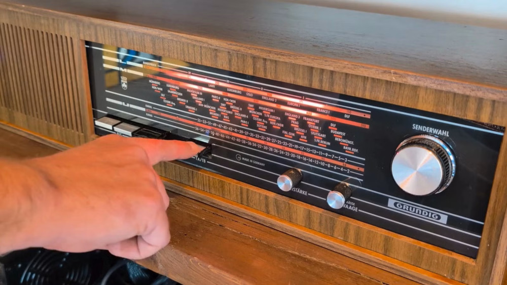

Старый радиоприёмник Grundig Musikgerät RF116 1968 года выпуска получил современную начинку на базе ESP32. Оригинальную электронику отключили, а вместо неё установили систему LouderESP32 с ESPHome. Она воспроизводит музыку через Music Assistant и использует штатные динамики радиоприёмника.
Управление тоже сохранили в привычном формате. Пять переключателей на передней панели отвечают за четыре плейлиста и отключение звука. Три регулятора позволяют менять громкость, настройки эквалайзера и текущую композицию. Для управления системой внутри корпуса также разместили отдельный ESP32-S3.
Отдельно автор проекта SramAtlov сохранил оригинальную подсветку. В корпус лампы встроили несколько светодиодов WS2812B, благодаря чему радиоприёмник сохранил характерный внешний вид, но получил современные функции.
Так Grundig RF116 превратился в компактную акустическую систему, которой можно управлять с помощью оригинальных органов управления. При этом старое устройство не пришлось выбрасывать из-за вышедшей из строя электроники, которую сегодня уже сложно заменить оригинальными компонентами.
Подобная модернизация позволяет сохранить корпус, динамики и внешний вид техники, выпущенной несколько десятилетий назад, одновременно добавив ей возможности современной аудиосистемы.
