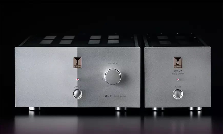

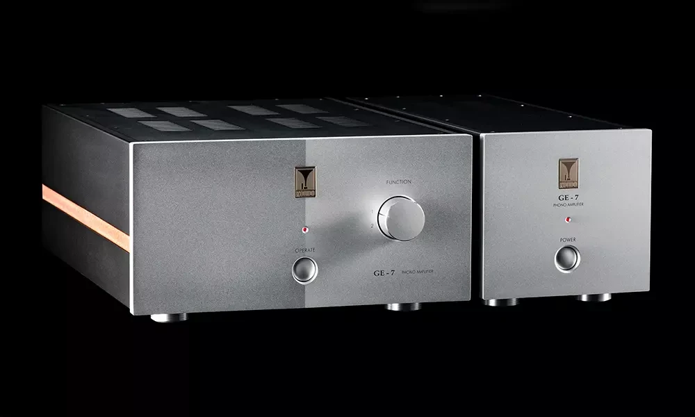

Легендарный бренд Kondo Audio Note Japan наряду с предварительным усилителем G-700i представил новый ламповый фонокорректор GE-7i. Производитель подчёркивает, что новинка не является ни упрощённой версией модели GE-10, ни усовершенствованным вариантом фонокорректора GE-1, но способен обеспечить расширенный тональный диапазон и вывести удовольствие от прослушивания аналоговой записи на новый уровень.
Ламповый фонокорректор Kondo Audio Note Japan GE-7i
Особенности фонокорректора Kondo Audio Note Japan GE-7i:
–   Система эквализации типа NF
–   Раздельное шасси с независимым источником питания
–   Отдельный корпус для фонокорректора и развязывающие конденсаторы минимизируют влияние на сигнальный контур
–   Используются качественные детали, такие как SSW (шёлковая серебряная проволока), конденсаторы из серебряной фольги, оригинальный силовой трансформатор и медное шасси.
–   Разделительный конденсатор и нагрузочный резистор на выходе для фильтрации нижних частот без ущерба для качества звучания.
–   Корпус из чистой меди.
–   Передняя панель с такими же изогнутыми гранями, как у предусилителя G-700i

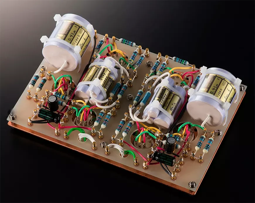

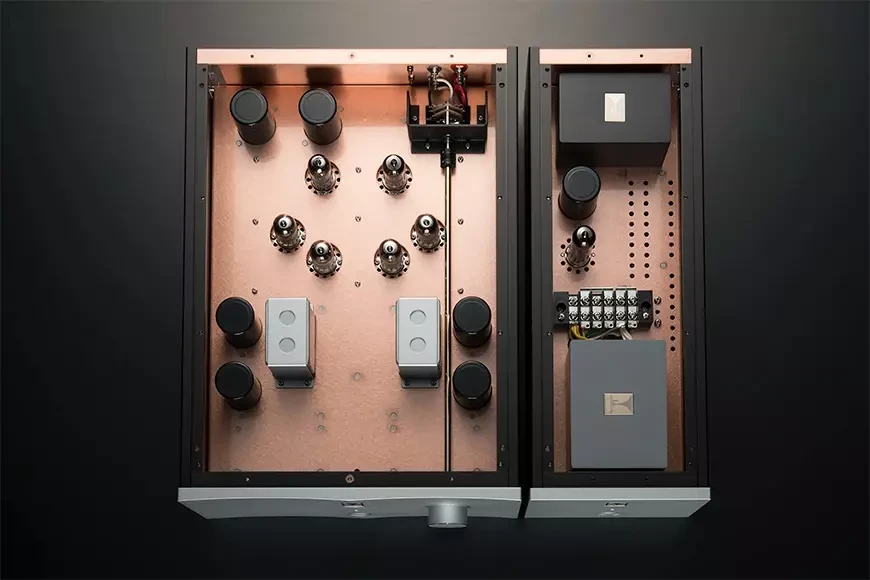

В схеме эквализации типа NF входной каскад SRPP реализован на лампе ECC803S. Благодаря использованию на выходе параллельного катодного повторителя на лампе 6072, выходное сопротивление снижается, что обеспечивает точное воспроизведение звука.

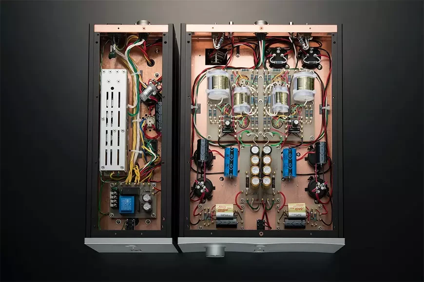

Как и флагман GE-10, эта модель использует схему питания накала ламп шунтового типа и меньший корпус источника питания, чтобы вместе с фонокорректором ширина не превысила стандартного размера Hi-Fi-компонентов 480 мм. Блок питания накала шунтового типа был переработан для соответствия новым потребностям. Схема регулятора шунтового типа гарантирует, что напряжение накала не изменится в пределах ±5% от колебания напряжения источника питания, что делает его идеальной, чрезвычайно стабильной схемой питания.
Ламповый фонокорректор Kondo Audio Note Japan GE-7i включает в себя высококачественные оригинальные компоненты, такие как медное основное шасси, конденсаторы из фольги из чистого серебра, резисторы из чистого серебра, проводка SSW, кабели с серебряным экраном, гнезда RCA с серебряно-палладиевым покрытием и колодки для ламп из циркония. Кроме того, в схеме используются изготовленные на заказ электролитические конденсаторы, силовые трансформаторы, дроссели и другие специально заказанные детали высочайшего качества.
