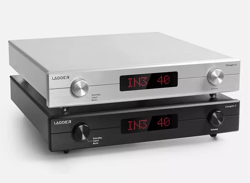

Ladder Chopin II – балансный предварительный усилитель класса A с дискретной схемотехникой
Компания Ladder представила предварительный усилитель Chopin II, построенный на полностью балансной дискретной схемотехнике с выходными каскадами класса A. Новинка предназначена для использования в высококлассных стереофонических аудиосистемах и сочетает компактные размеры с развитой аналоговой коммутацией, прецизионной регулировкой громкости и линейным блоком питания. В отличие от традиционных предварительных усилителей, Chopin II работает с единичным коэффициентом усиления (0 дБ), выполняя прежде всего функции коммутации источников сигнала и управления уровнем громкости без дополнительного усиления входного сигнала. Аппарат выполнен в алюминиевом корпусе и предлагается в двух вариантах отделки – чёрном и серебристом.

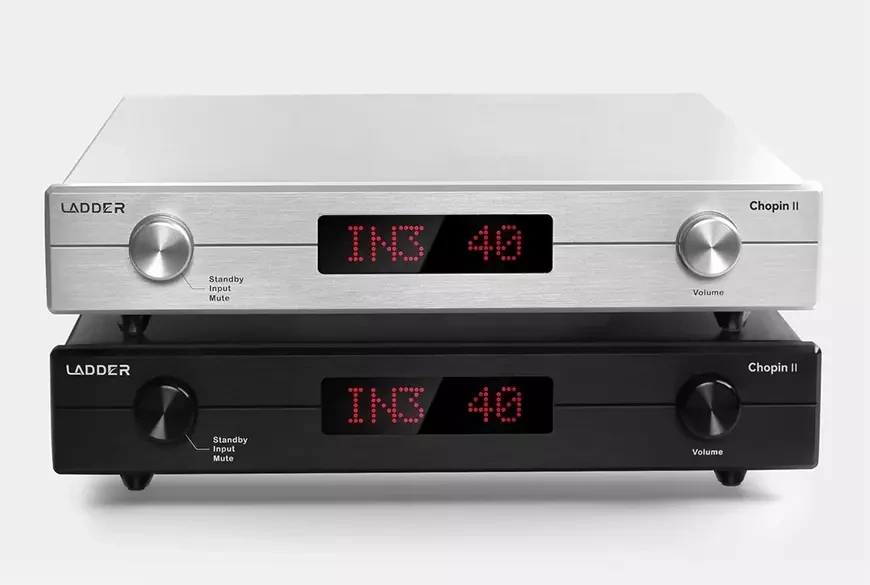

Предварительный усилитель Ladder Chopin II
Основу Ladder Chopin II составляет полностью дифференциальная усилительная схема, реализованная на дискретных компонентах с применением полевых транзисторов в выходных каскадах. Производитель заявляет расширенный частотный диапазон от 10 Гц до 80 кГц при неравномерности -0,3 дБ, отношение сигнал/шум 120 дБ и динамический диапазон более 121 дБ. Показатель взаимного проникновения сигналов между стереоканалами составляет –110 дБ, а коэффициент нелинейных искажений с учётом шума (THD+N) указан на уровне 0,00%. Выходное напряжение достигает 2 В RMS через разъёмы RCA и 4 В RMS при балансном подключении XLR. При этом выходное сопротивление составляет соответственно 200 и 400 Ом, а входное – 12,2 кОм для небалансных соединений и 60 кОм для балансных.
Для регулировки громкости в предусилителе Ladder Chopin II применяется 60-ступенчатый релейный аттенюатор с микропроцессорным управлением, заменяющий традиционный переменный резистор. Использование прецизионных компонентов с согласованными характеристиками позволяет обеспечить высокую точность установки уровня сигнала и минимизировать различия между левым и правым каналами во всём диапазоне регулировки. На передней панели расположен дисплей, отображающий выбранный вход и текущий уровень громкости. По обе стороны экрана установлены два многофункциональных регулятора: левый отвечает за включение питания, переключение источников, переход в режим ожидания и отключение звука, тогда как правый предназначен для регулировки громкости. Основные функции также доступны с комплектного пульта дистанционного управления.

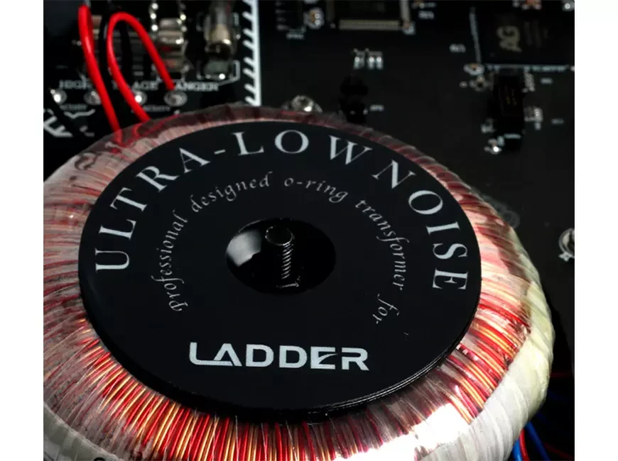

Особое внимание при разработке Ladder Chopin II уделено организации электропитания аналоговых цепей. В устройстве используется линейный блок питания на основе тороидального трансформатора мощностью 65 Вт с медными обмотками и банка конденсаторов ERSE. Восемь независимых стабилизированных цепей распределяют питание между различными функциональными узлами усилителя, обеспечивая электрическую развязку и стабильность рабочих режимов. Подобная архитектура призвана уменьшить взаимное влияние отдельных каскадов и снизить уровень помех.

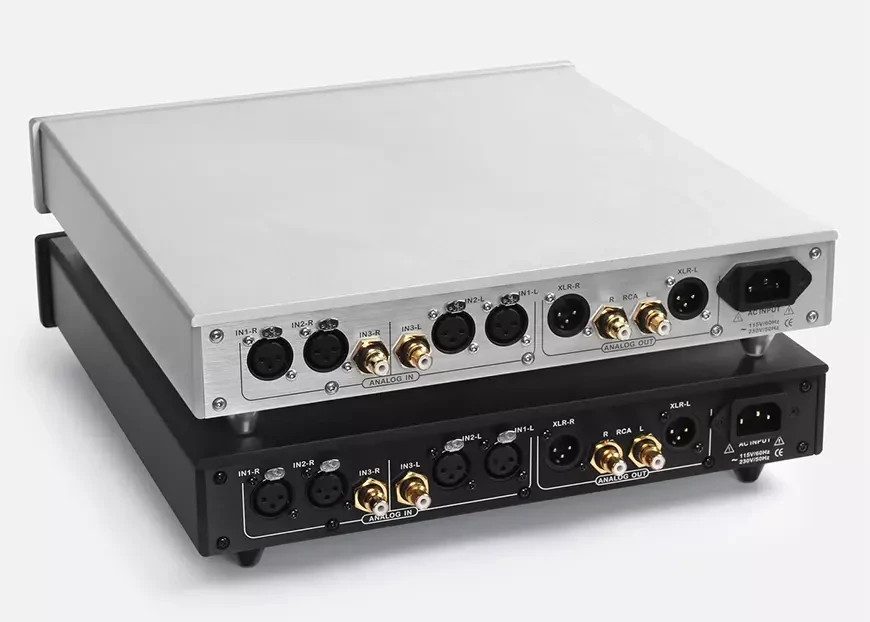

Коммутационные возможности Ladder Chopin II предусматривают подключение трёх аналоговых источников сигнала. На задней панели размещены две пары балансных входов XLR и одна пара небалансных RCA. Для передачи сигнала на оконечные усилители или активную акустику предусмотрены балансные выходы XLR и несимметричные RCA. Последние оснащены позолоченными контактами из монокристаллической меди, обеспечивающими надёжное электрическое соединение. Отсутствие встроенного цифроаналогового преобразователя подчёркивает специализацию Chopin II исключительно на обработке и коммутации аналоговых сигналов. Благодаря сочетанию двух типов интерфейсов предварительный усилитель можно интегрировать как в полностью балансные системы, так и в традиционные стереокомплекты.
