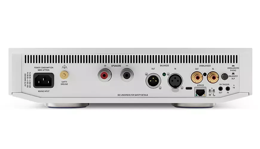

По утверждению производителя усилитель мощности Linn Klimax Solo 500 способен развить мощность 250 Вт при работе на нагрузку номинальным сопротивлением 8 Ом. Для нагрузки 4 Ом максимальная мощность увеличивается вдвое – до 500 Вт. При этом, выходное сопротивление усилителя на частоте 1 кГц составляет 0,01 Ом, что обеспечивает коэффициент демпфирования 800 на 8 Ом.
Монофонический усилитель мощности Linn Klimax Solo 500

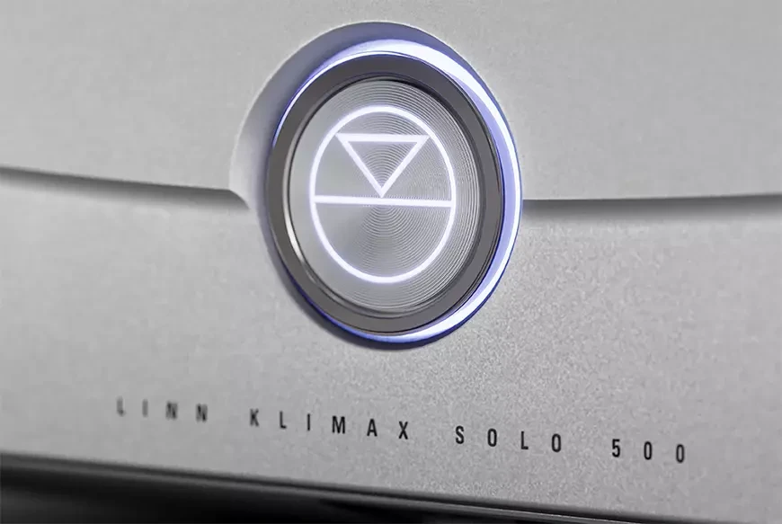

Благодаря бесшовной конструкции, состоящей всего из трёх точно изготовленных частей (основание, корпус, задняя панель), усилитель Linn Klimax Solo 500 производит впечатление монолитного алюминиевого блока. Дизайн фронтальной части — новый; современная эволюция фирменной «улыбки» Linn. Под «улыбкой» находится абсолютно гладкая лицевая панель, а верхняя половина — с двойной кривизной, создающей приятную игру отражений при разном освещении. Скругление в алюминии переходит в фаску и центральный элемент – подсвечиваемый логотип Linn, размещённый в миниатюрной круглой вставке с радиально гравированной хромированной окантовкой и стальной внешней рамкой. Корпус усилителя опирается на три массивные стальные опоры с резиновыми O-образными кольцами, создающими максимально устойчивую и виброизолированную платформу.
