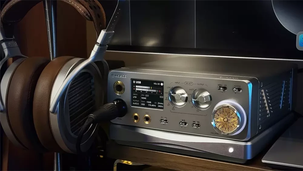

Модель Lotoo Gungnir позиционируется как референсный настольный ЦАП с усилителем для наушников. Новинка объединяет цифро-аналоговый преобразователь, линейные выходы и усилитель для наушников в компактном корпусе, поэтому рассчитана на использование за рабочим столом, в продвинутых наушниковых системах и в составе компактной Hi-Fi-системы.
Название Gungnir отсылает к копью Одина из скандинавской мифологии и символизирует точность, силу и попадание в цель. В техническом плане эта идея реализована через архитектуру с высокой выходной мощностью, чистой передачей сигнала и низким уровнем искажений. По замыслу Lotoo, новинка должна быть не просто настольным ЦАП, а компактным референсным компонентом как для требовательных наушников, так и для интеграции в качественную аудиосистему.

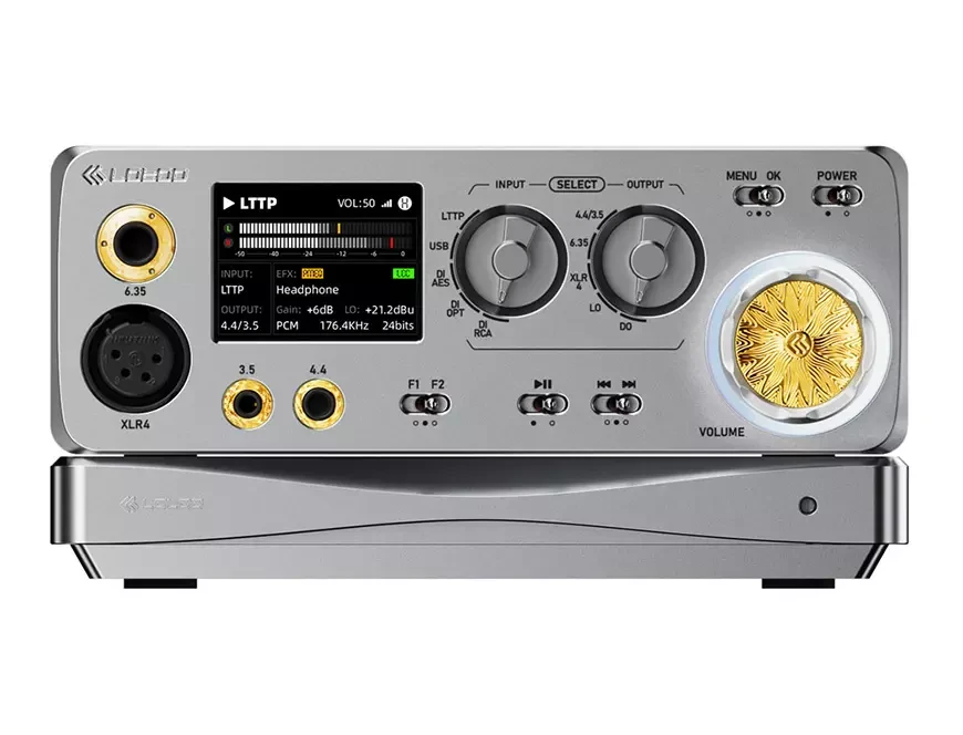

Lotoo Gungnir использует два чипа ЦАП AK4499, работающими в связке с двумя AK4191. Каналы полностью разделены: левый и правый имеют раздельные сигнальные тракты, аналоговые цепи питания и дискретные схемные модули. Цифровые, аналоговые и силовые секции физически разведены, чтобы снизить взаимные наводки и сохранить низкий уровень шума даже при высокой выходной мощности.

По интерфейсам Gungnir оснащён значительно шире, чем можно ожидать от компактного настольного компонента. На фронтальной панели расположены четыре выхода для подключения наушников: джек 6,35 мм и миниджек 3,5 мм, а также балансные 4,4 мм Pentaconn и 4-pin XLR. На задней панели предусмотрены цифровые входы AES/EBU, коаксиальный и оптический S/PDIF, USB-C для режима USB-DAC, цифровые выходы AES/EBU, коаксиальный и оптический S/PDIF, а также аналоговые линейные выходы XLR и RCA. Питание подаётся через отдельный USB-C PD-вход по стандарту USB PD 3.0: 20 В / 3 А.

Дополнительно компания Lotoo предлагает внешний блок питания Lotoo LPX-01 – Hi-Fi USB-PD-источник питания мощностью до 160 Вт. Он выполнен в металлическом экранированном корпусе, рассчитан на снижение электромагнитных помех и может использоваться не только с моделью Gungnir, но и с USB-DAC, усилителями для наушников, смартфонами и внешними накопителями. Заявленный уровень шума в диапазоне от 20 Гц до 40 кГц составляет всего 200 мкВ.
