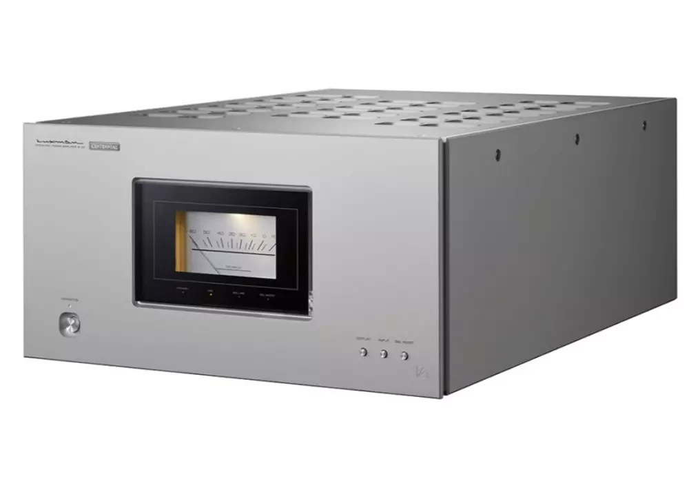

Монофонический усилитель мощности Luxman B-100 CENTENNIAL

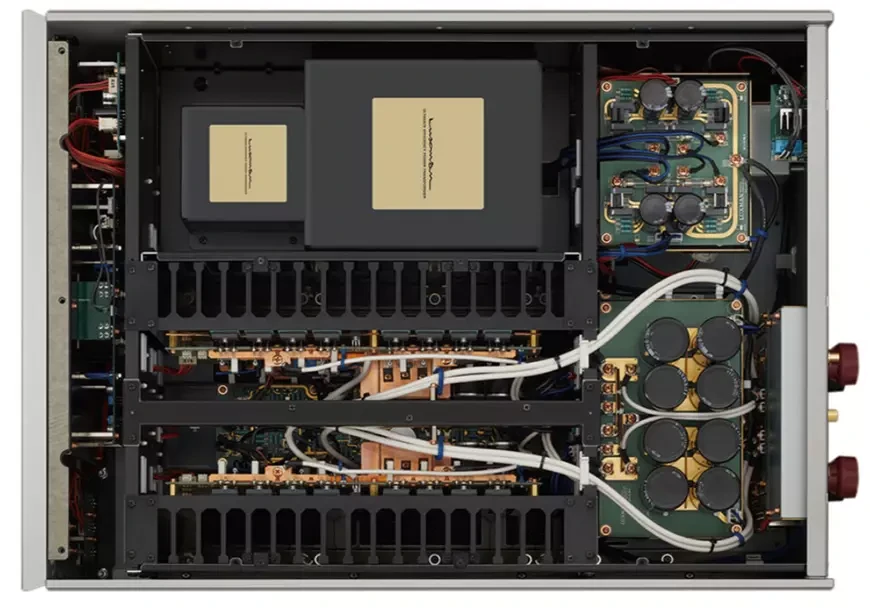

Выходной каскад выполнен по схеме 4 × 4 и включает четыре модуля, в каждом из которых установлены четыре параллельно работающие трёхкаскадные усилительные цепи Дарлингтона в двухтактной конфигурации. Такое решение распределяет нагрузку между большим количеством силовых транзисторов и, по утверждению Luxman, повышает линейность, стабильность и способность усилителя контролировать акустику при низком сопротивлении.

Блок питания усилителя использует специально разработанный EI-трансформатор мощностью 1 250 ВА с плоскими медными обмотками. Его дополняют 16 заказных конденсаторов ёмкостью по 10 000 мкФ, обеспечивающих суммарную фильтрующую ёмкость в 160 000 мкФ. Трансформатор экранирован и механически развязан с корпусом, а конденсаторные батареи соединены короткими проводниками одинаковой длины.

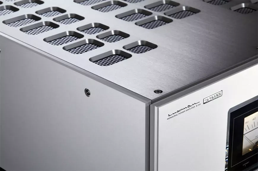

Механической основой усилителя стало фирменное безконтурное шасси Loopless Chassis, предназначенное для уменьшения внутренних земляных петель и электрических помех. Две соединённые стальные плиты толщиной 2,3 и 3,2 мм образуют основание общей толщиной 5,5 мм. Корпус установлен на чугунные опоры, которые должны защищать аппарат от внешних вибраций. Размеры одного моноблока составляют 440 × 243 × 651 мм, масса достигает 61,5 кг.

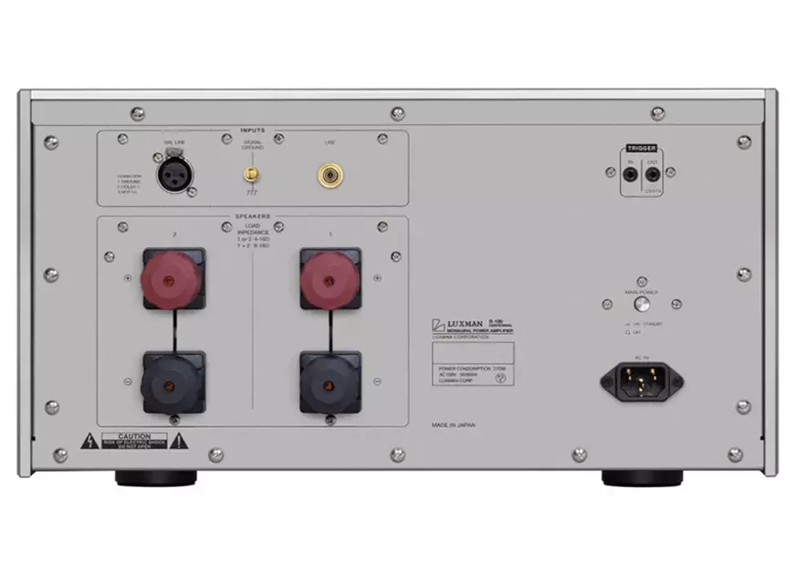

На передней панели расположены крупный аналоговый индикатор с тёплой светодиодной подсветкой и юбилейная эмблема Centennial. Для подключения источника предусмотрены входы RCA и XLR, а две пары акустических клемм поддерживают схему bi-wiring. Также имеются триггерные разъёмы для системного управления, а в комплект входит сетевой кабель Luxman JPA-17000. Рекомендованная цена пары моноблоков Luxman B-100 CENTENNIAL составляет 52 990 евро.
