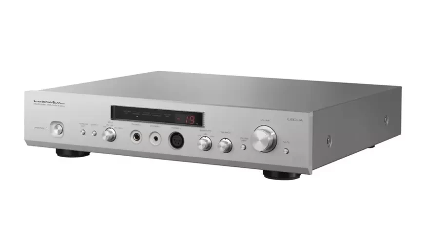

Японская компания Luxman представила на выставке Tokyo International Audio Show, прошедшей в минувшие выходные в японской столице новый стационарный усилитель для наушников Luxman P-800u, разработанный с использованием технических решений флагманской модели P-100 Centennial. Новинка оснащена полностью аналоговыми сигнальными цепями и четырьмя независимыми каналами усиления, позволяющими реализовать балансную мостовую схему BTL (Bridge-Tied Load). Аппарат выполнен в традиционном для Luxman серебристо-белом цвете Blaster White и предназначен для работы с высококачественными проводными наушниками, включая модели с высоким сопротивлением и повышенными требованиями к выходной мощности усилителя.
Усилитель для наушников Luxman P-800u

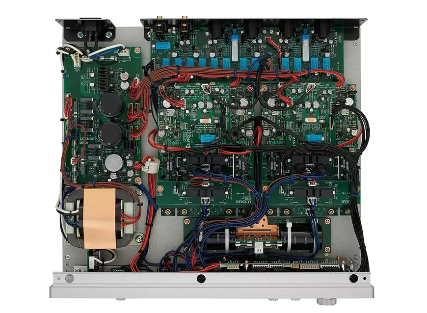

В основу Luxman P-800u положена фирменная технология усиления LIFES (Luxman Integrated Feedback Engine System) последнего поколения в версии 1.1. Она применяется во всех четырёх каналах усиления, имеющих идентичную конфигурацию. При подключении наушников через балансные разъёмы Pentaconn 4,4 мм или четырёхконтактный XLR усилитель работает в мостовом режиме BTL. По утверждению производителя, такая архитектура обеспечивает улучшенное разделение стереоканалов, более точную локализацию звуковых образов, снижение интермодуляционных искажений и повышение стабильности работы выходных каскадов. В результате достигается прозрачное, детальное звучание с объёмной пространственной сценой.
Для подключения наушников с традиционным штекером джек 6,3 мм предусмотрен отдельный выход, использующий несимметричную схему с параллельным включением усилительных каскадов. В этом режиме два из четырёх усилительных каналов объединяются для увеличения выходного тока вдвое. Подобная конфигурация позволяет повысить эффективность работы усилителя с низкоомной нагрузкой и обеспечить необходимый динамический запас. Номинальная продолжительная выходная мощность в несимметричном режиме составляет 4 Вт на канал при нагрузке 8 Ом, 2 Вт при 16 Ом, 1 Вт при 32 Ом и 53 мВт при 600 Ом. В балансном режиме мощность достигает 8 Вт на канал при 16 Ом, 4 Вт при 32 Ом и 213 мВт при 600 Ом. Заявленное отношение сигнал/шум составляет соответственно 116 и 119 дБ.

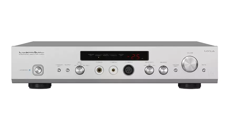

Регулировка громкости в усилителе для наушников Luxman P-800u реализована с помощью фирменной системы LECUA – электронно-управляемого аттенюатора, обеспечивающего точное согласование уровней левого и правого каналов даже при небольшой громкости. Такая конструкция также позволяет минимизировать изменения характеристик звукового тракта при регулировке уровня сигнала. Дополнительно предусмотрены трёхступенчатая настройка чувствительности и регулировка баланса каналов. Усилитель оснащён индикацией громкости и шестиступенчатой системой ограничения максимального уровня, предназначенной для защиты слуха пользователя и предотвращения повреждения наушников.

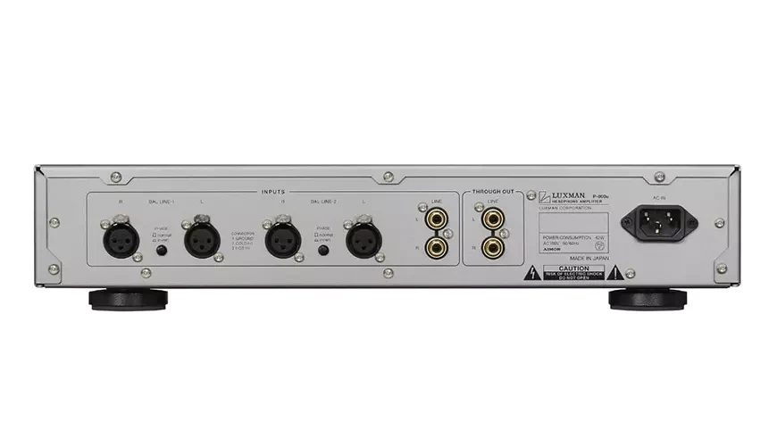

Коммутационные возможности усилителя для наушников Luxman P-800u включают два комплекта балансных аналоговых входов XLR и одну пару несимметричных входов RCA. Для подключения наушников предусмотрены три выхода: балансный Pentaconn диаметром 4,4 мм, четырёхконтактный балансный XLR и стандартный несимметричный разъём 6,3 мм. На задней панели также расположен сквозной аналоговый выход, позволяющий передавать сигнал на внешний предварительный или интегральный усилитель. Благодаря этому новинка может использоваться не только как самостоятельный усилитель для наушников, но и как компонент более сложной домашней аудиосистемы.
