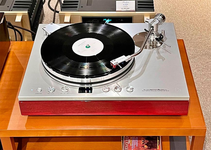

Проигрыватель виниловых пластинок Luxman PD-191A оснащается совершенно новыми тонармом, системой привода, матом для диска и PWM/PID-контроллером скорости вращения. Среди других ключевых особенностей новинки — подвесное шасси с алюминиевой верхней панелью толщиной 15 мм и массивным алюминиевым диском весом 5,2 кг.

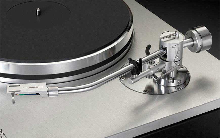

Новый тонарм LTA-710 для модели Luxman PD-191A разработан в сотрудничестве с японской компанией SAEC, специализирующейся на проектировании и производстве тонармов. Чтобы точно отслеживать мельчайшие детали профиля канавки пластинки, новый тонарм оснащен вертикальным ножевым подшипником, обеспечивающим превосходную чувствительность. Эффективная длина тонарма 10 дюймов (256 мм) не только сводит к минимуму ошибки отслеживания, но и улучшает демпфирование вибраций. Ошибка слежения находится в пределах от +1,07° до -1,52°. Кроме того, тонарм оснащен регулируемым антискейтингом и регулировкой VTA в пределах 22 мм, что позволяет устанавливать широкий спектр головок звукоснимателя. Комплектный универсальный шелл Luxman имеет проводку DUCC (Dia Ultra Crystallized Copper).

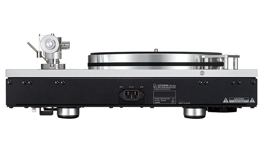

Особое внимание инженеры Luxman уделили виброразвязке проигрывателя от поверхности установки. Luxman PD-191A покоится на крупных резиновых виброизоляционных опорах, каждая из которых допускает регулировку по высоте. Основные компоненты проигрывателя смонтированы на верхней пластине из алюминиевого сплава толщиной 15 мм, что позволяет достичь как высокой жёсткости конструкции, так и отличных демпфирующих характеристик. Специальные резиновые демпфирующие опоры изолируют корпус проигрывателя от двух внутренних источников потенциальной вибрации: двигателя и силового трансформатора блока питания, которые, в свою очередь, закреплены на металлической нижней панели толщиной 3,2 мм. Вишенкой на торте защиты от вибраций стал специальный резиновый мат, на который укладывается пластинка.

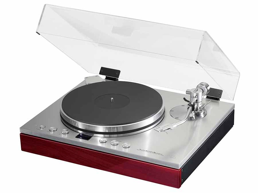

Вся коммутация, как силовая, так и сигнальная, выполнена на качественных разъёмах, что позволяет использовать кабели сторонних производителей. В комплекте с проигрывателем Luxman PD-191A идет акриловая пылезащитная крышка со стенками толщиной 4 мм, оснащенная подпружиненными кулачковыми опорными петлями. Проигрыватель допускает установку картриджа массой от 4 до 11 г. Размеры Luxman PD-191A составляют 491 х 399 х 128 мм, масса – 24,8 кг.
