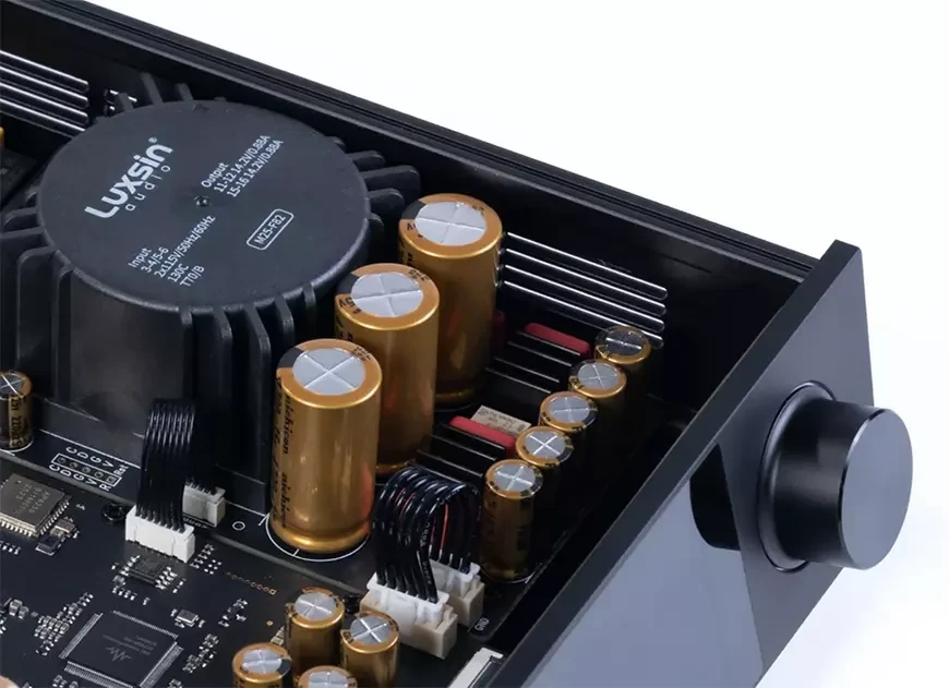

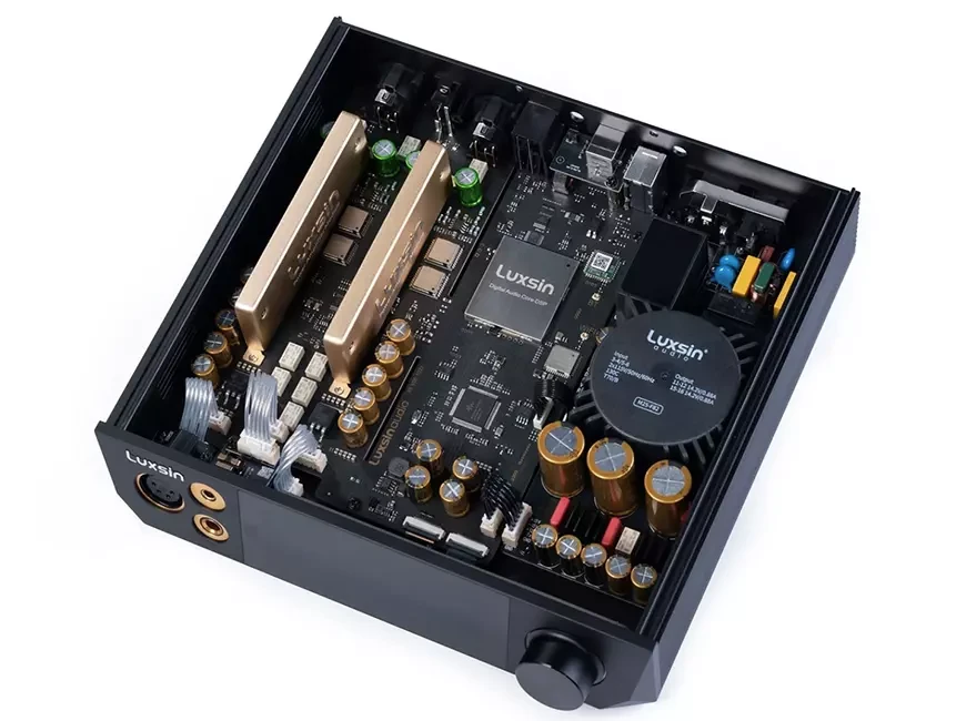

ЦАП Luxsin X8 базируется на параллельной архитектуре с восемью ЦАП, построенная на чипах CS43198 от компании Cirrus Logic. Четыре ЦАП выделены на каждый канал в полностью независимой конфигурации «двойное моно», с отдельными источниками питания, сигнальными трактами и печатными платами для левого и правого каналов. Luxsin утверждает, что такой подход улучшает отношение сигнал/шум, расширяет динамический диапазон и передачу мельчайших деталей на низком уровне громкости, при этом сохраняя стереокартину и пространственную точность. Для беспроводного подключения Luxsin X8 использует модуль Bluetooth 5.1 на базе чипсета Qualcomm SXW5125, а также Wi-Fi, поддерживающий диапазоны 2,4 ГГц и 5 ГГц.

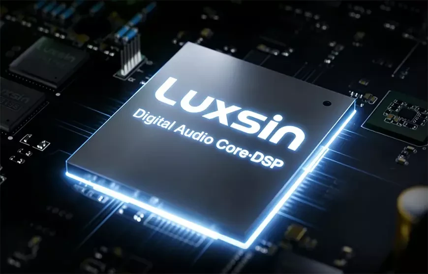

Каждый ЦАП тщательно экранирован, чтобы уменьшить влияние цифровых цепей и повысить термостабильность, а быстродействующая буферная система обеспечивает синхронизацию всех восьми преобразователей в одном и том же домене тактирования для точного тайминга и стабильности при воспроизведении аудио высокого разрешения. Цифровая часть Luxsin X8 управляется процессором Digital Audio Core от Luxsin – это специализированная вычислительная платформа на базе двухъядерного DSP HiFi-5 и ARM-архитектуры, работающая на частоте более 500 МГц. В отличие от типичных DSP-каскадов в ЦАП, данная система спроектирована с достаточным запасом производительности для сложной обработки в реальном времени и будущих расширений прошивки, включая AI-аудиофункции на уровне edge-обработки.

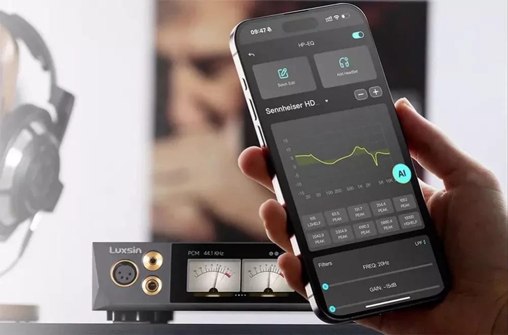

Именно эта мощная аппаратная основа обеспечивает отличительную функцию Luxsin X8 – управляемый искусственным интеллектом параметрический эквалайзер. Через мобильное приложение Luxsin или веб-интерфейс пользователи могут настраивать звучание голосовыми или текстовыми командами: создавать общий тональный профиль или точечно корректировать отдельные элементы частотной характеристики. Luxsin позиционирует это как способ сделать профессиональную эквализацию доступной слушателям, которые не хотят вручную настраивать фильтры или зависеть от заранее заданных звуковых режимов.

В аналоговой части Luxsin X8 используется полностью раздельное линейное питание: цифровые и аналоговые схемы получают питание независимо друг от друга, чтобы минимизировать шум и взаимные помехи. Пользователи могут выбирать между аналоговым напряжением питания 12 В и 15 В, что позволяет оптимизировать усилительный каскад под разные наушники и условия прослушивания.
Выходная мощность усилителя для наушников составляет 4,8 Вт на канал. Усилитель реализован с использованием нескольких операционных усилителей OPA1612 и высокотоковых драйверов TPA6120A2, при этом каждый канал управляется независимо. Luxsin утверждает, что этого достаточно по току и напряжению для работы с самыми требовательными флагманскими наушниками, сохраняя низкие искажения и высокую линейность.

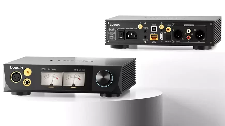

Улучшенная система определения импеданса измеряет сопротивление подключённых наушников через все выходы, включая 4-пиновый XLR, балансный Pentacon 4,4 мм и несимметричный джек 6,35 мм, и автоматически выбирает нужный уровень усиления. Цепи детекции изолированы от основного сигнального тракта, поэтому не влияют на качество звучания. Также Luxsin X8 сохраняет независимые настройки для каждого выхода, включая громкость, настройки эквалайзера и эффекты, позволяя переключаться между наушниками без необходимости каждый раз заново настраивать систему.
Внешний ЦАП с усилителем для наушников Luxsin X8
Управление Luxsin X8 осуществляется через 4-дюймовый цветной сенсорный экран, мобильные приложения для iOS и Android, веб-интерфейс для Windows и macOS, а также опциональный ИК-пульт. Обновления прошивки могут выполняться локально или онлайн, благодаря чему Luxsin X8 позиционируется как развивающаяся платформа, а не ЦАП с фиксированным набором функций. Коммутационный арсенал включает порты USB-B и USB-C, оптический, коаксиальный и цифровой вход IIS, а также 12-вольтовые триггерные порты для интеграции в более крупные системы. Через USB и I2S устройство способно принимать цифровые потоки в формате PCM с параметрами вплоть до 32 бит/768 кГц и DSD до DSD512 (нативный), а входы S/PDIF поддерживают линейный PCM с параметрами до 24 бит/192 кГц.
