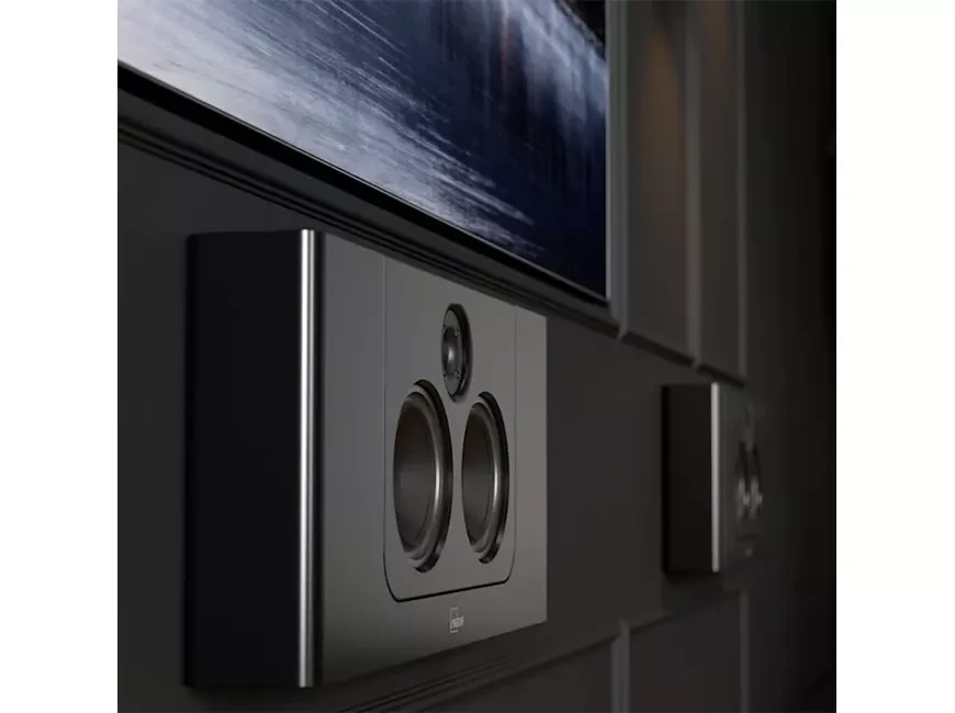

Lyngdorf LCR-2 разработана как дополнение к напольной модели FR-2 и использует аналогичный набор динамиков. Акустическая система оснащена двумя 6,5-дюймовыми НЧ/СЧ-излучателями с алюминиевыми диффузорами, а также 1,1-дюймовым твитером с мягким тканевым куполом. Одинаковая архитектура динамиков должна обеспечить согласованное звучание при совместном использовании моделей LCR-2 и FR-2.
Акустические системы Lyngdorf LCR-2
В отличие от фазоинверторной FR-2, способной воспроизводить частоты от 45 Гц, новинка получила закрытый корпус и нижнюю границу диапазона на уровне 80 Гц. Производитель предполагает, что в составе домашнего кинотеатра самые низкие частоты будут воспроизводиться отдельным сабвуфером. Частота раздела полос Lyngdorf LCR-2 установлена на отметке 1,7 кГц.
Корпус Lyngdorf LCR-2 специально сконструирован для размещения непосредственно на стене. Его глубина составляет всего 110 мм, ширина – 660 мм, а высота – 320 мм. Закрытый корпус изготовлен из MDF и усилен внутренними распорками, а настенное крепление входит в комплект. Масса одной акустической системы достигает 10,8 кг.
Чувствительность LCR-2 составляет 92 дБ, номинальное сопротивление – 4 Ом, а минимальное – 3,7 Ом. Допустимая мощность усилителя заявлена на уровне 250 Вт по стандарту IEC, тогда как максимальное звуковое давление достигает 117 дБ на расстоянии одного метра. Поскольку акустика является полностью пассивной, для её работы потребуется AV-ресивер или отдельный усилитель, рассчитанный на четырёхомную нагрузку.
Производитель предлагает акустические системы Lyngdorf LCR-2 в шести сочетаниях отделки корпуса и передней панели, включая белый, чёрный и оттенок mocca. Дополнительно можно приобрести сменные тканевые грили светло-серого и тёмно-серого цветов, изготовленные из материала датской компании Gabriel. Публичная премьера модели состоится на выставке Audio Advice Live, которая пройдёт в городе Роли с 7 по 9 августа 2026 года. В продажу новинка поступит в августе 2026 года по рекомендованной розничной цене 2 999 долларов США за одну колонку.
