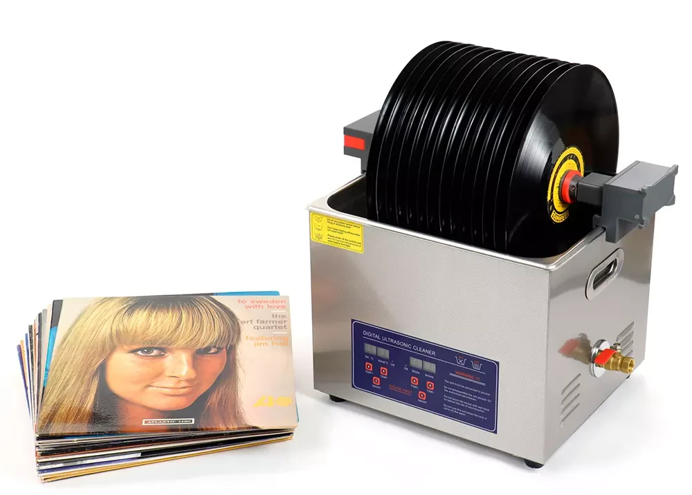

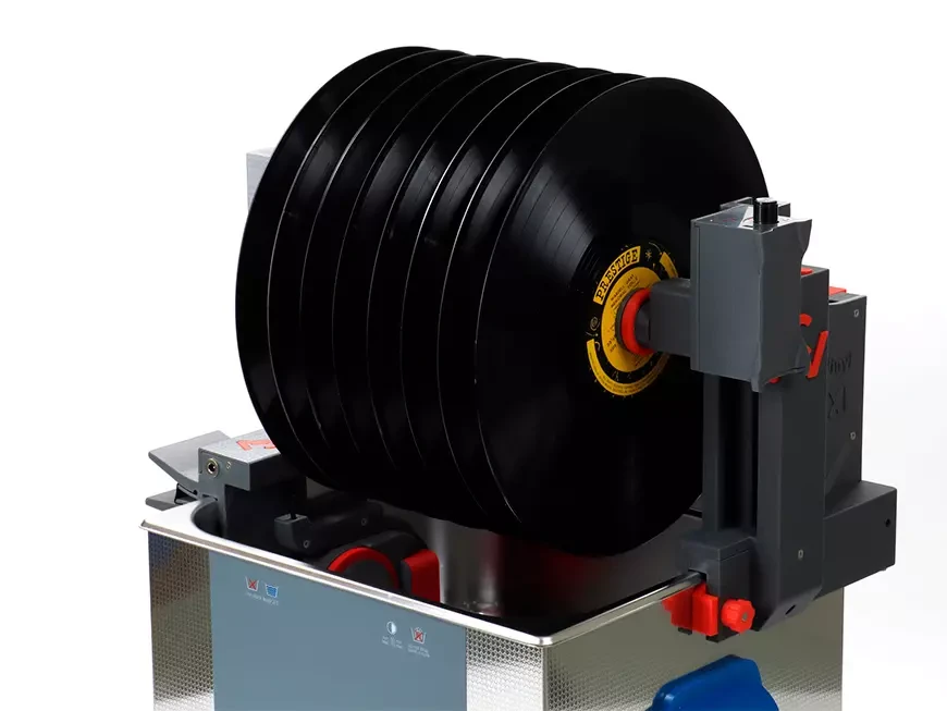

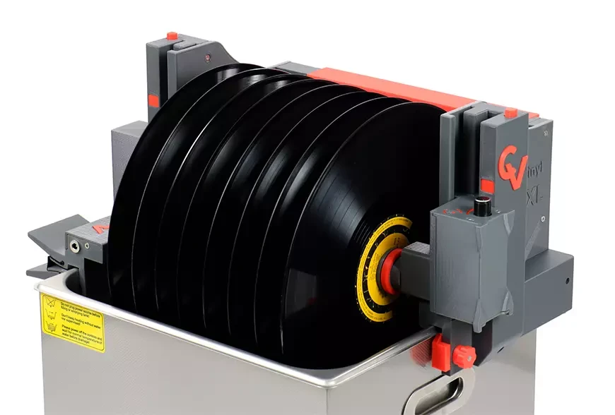

Компания CleanerVinyl представила флагманскую систему очистки пластинок ProXL и мультичастотный ультразвуковой очиститель UC-3360, рассчитанные на обработку большого количества дисков. По данным производителя, ProXL способен помыть до 25 пластинок за 45-50 минут. Вы можете располагать для обработки до восьми пластинок с интервалом в 1 дюйм, до 14 пластинок с интервалом 0,5 дюйма или до 25 пластинок с интервалом 0,25 дюйма.

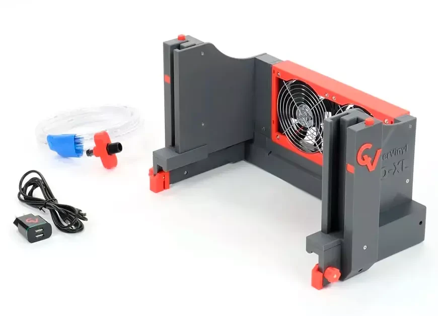

CleanerVinyl ProXL имеет специальный режим быстрой сушки на воздухе, для чего требуется всего 15-20 минут, и регулятор скорости вращения пластинок в диапазоне от 0,2 до 5 об/мин. В комплект поставки входит адаптер для работы с 7-дюймовыми пластинками.

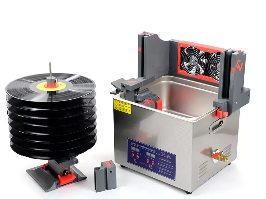

CleanerVinyl ProXL совместима с любым ультразвуковым очистителем стандартного размера объёмом 15 л, хотя компания рекомендует использовать фирменный мультичастотный очиститель UC-3360, способный автоматически запускать последовательности 40 / 80 / 120 кГц в программируемые пользователем интервалы времени.
