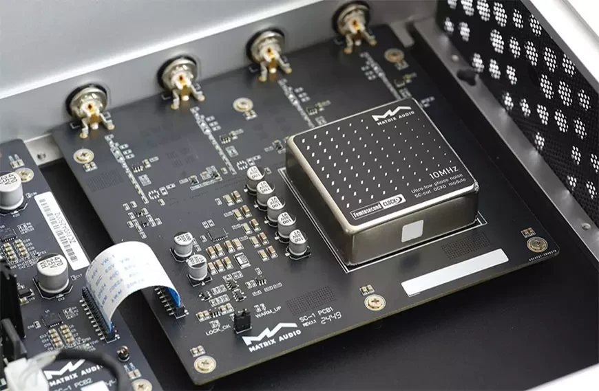

Matrix Audio SC-1 Audio Grade Reference Clock – это внешний тактовый генератор на основе «терморегулируемого кварцевого резонатора». Это означает, что элемент, задающий частоту – кварцевый резонатор, работающий в специальной среде с контролируемой температурой. Кристалл представляет собой пьезоэлектрический элемент, изготовленный из кварца, который резонирует на определенной частоте при подаче постоянного напряжения. В Matrix Audio SC-1 используется кварцевый кристалл SC-Cut особой формы, который обеспечивает ещё большую точность.
Независимо от того, насколько точен колебательный элемент, его стабильность зависит от окружающей среды. Он резонирует в зависимости от напряжения питания: чем стабильнее питание, тем точнее частота колебаний. Колебания температуры также оказывают непосредственное влияние на эту частоту. Вот почему создание идеального тактового генератора в аудиоустройстве является непростой задачей. Это побудило компанию Matrix Audio разработать уникальный продукт для решения этой задачи, а именно SC-1 Audio Grade Master Clock. Новинка предназначена для формирования чрезвычайно точного тактовый сигнала с частотой 10 МГц. При этом, фазовый шум (джиттер) составляет менее -118 дБн при 1 Гц.

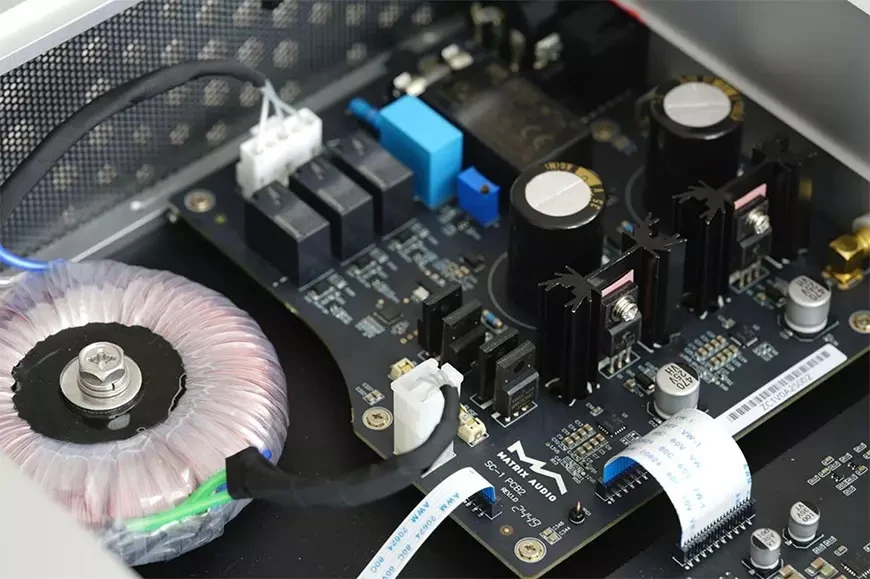

Как внутри, так и снаружи Matrix Audio не оставляет без внимания ни одной детали. Линейный источник питания с тороидальным трансформатором содержит два контура питания – один для кварцевого генератора и один для его терморегулируемого корпуса. Четыре независимо буферизованных тактовых выхода 10 МГц с разъёмами BNC (50 Ом) получают сигнал от одного и того же источника тактовой частоты для максимальной синхронизации.
