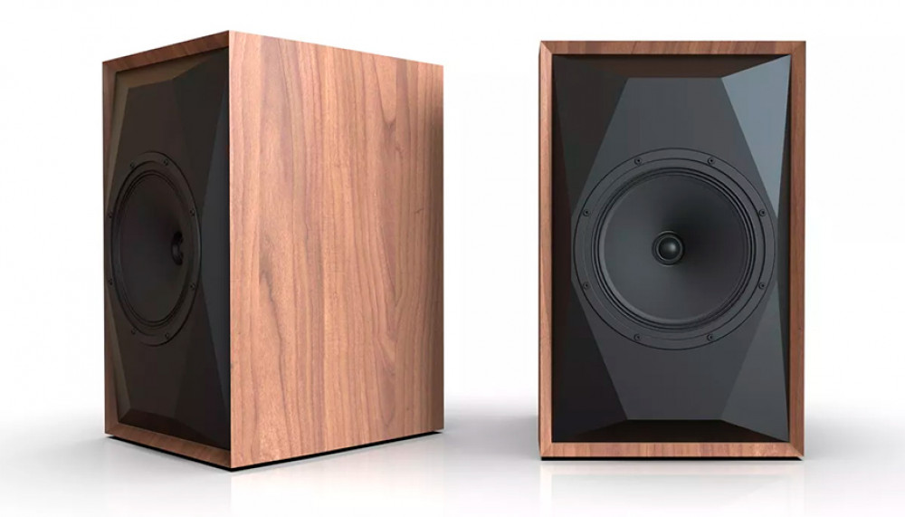

Акустические системы MoFi SourcePoint 10 стали результатом полутора лет исследований под руководством инженера-акустика Эндрю Джонса. «Независимо от того, сколько стоит аудиопродукт, я стремлюсь обеспечить качество звучания, которое намного превышают запрашиваемую цену», – отметил Джонс.
MoFi SourcePoint 10 – двухполосные колонки с крупным коаксиальным излучателем диаметром 10 дюймов, разработанным Эндрю Джонсом специально для этой модели. Средняя и нижняя часть диапазона поручена драйверу с коническим бумажным диффузором диаметром 10 дюймов. Благодаря большой площади диффузора удалось расширить рабочую область акустики до 42 Гц.
Использование драйвера большого размера обусловило выбор довольно низкой частоты раздела кроссовера – твитер в MoFi SourcePoint 10 начинает работать с частоты 1,6 кГц вплоть до 30 кГц. Высокочастотный излучатель оснащен мягким куполом диаметром 1,25 дюйма и звуковой катушкой большого диаметра. В динамических головках мониторов SourcePoint 10 реализована магнитная система с неодимовыми магнитами с высоким магнитным потоком, которую MoFi Electronics назвала Twin-Drive.
Много внимания при разработке было уделено корпусу и форме передней панели толщиной два дюйма. Сложная многогранная передняя панель колонок позволяет свести к минимуму дифракцию звуковых волн. Изготовленный из панелей МДФ толщиной один дюйм, кабинет имеет внутренний объем 50 литров. Колонки имеют чувствительность 91 дБ и номинальное сопротивление 8 Ом при минимуме 6,4 Ом. Таким образом, MoFi SourcePoint 10 не станут сложной нагрузкой для усилителя. Две внутренние распорки улучшают акустические характеристики корпуса, а его внешняя сторона отделана шпоном натурального дерева – можно выбрать сатинированный орех или чёрный ясень.
