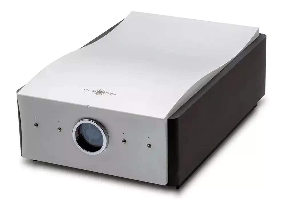

Фонокорректор Lupe голландского бренда Mola Mola не только поддерживает головки звукоснимателя как с подвижным магнитом (MM), так и с подвижной катушкой (MC), но и оснащён четырьмя входами, позволяющими подключать проигрыватель виниловых пластинок с несколькими тонармами или несколько проигрывателей.
Внешний фонокорректор Lupe использует решения, разработанные для блоков RIAA предварительного усилителя Makua и интегрального усилителя Kula. Разработчики модернизировали схему, оснастив Lupe полностью независимыми каскадами MC/MM, оптимизированными для достижения низкого уровня шумов как по току, так и по напряжению.

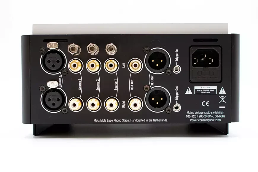

Фонокорректор Mola Mola Lupe оснащён системой точной калибровки сигнала. Коэффициент усиления регулируется с шагом 5 дБ в диапазоне до 40 дБ. Входное сопротивление и ёмкость задаются индивидуально для каждого входа. Поддерживаются практически все известные стандарты коррекции, включая коррекцию для пластинок, записанных со скоростью 78 об/мин. Различные профили настроек можно сохранить в ячейках памяти и в дальнейшем вызывать прямым выбором клавишами на лицевой панели. Коммутационный арсенал фонокорректора Lupe включает балансный и три несимметричных входа, а также балансный и несимметричный выходы.

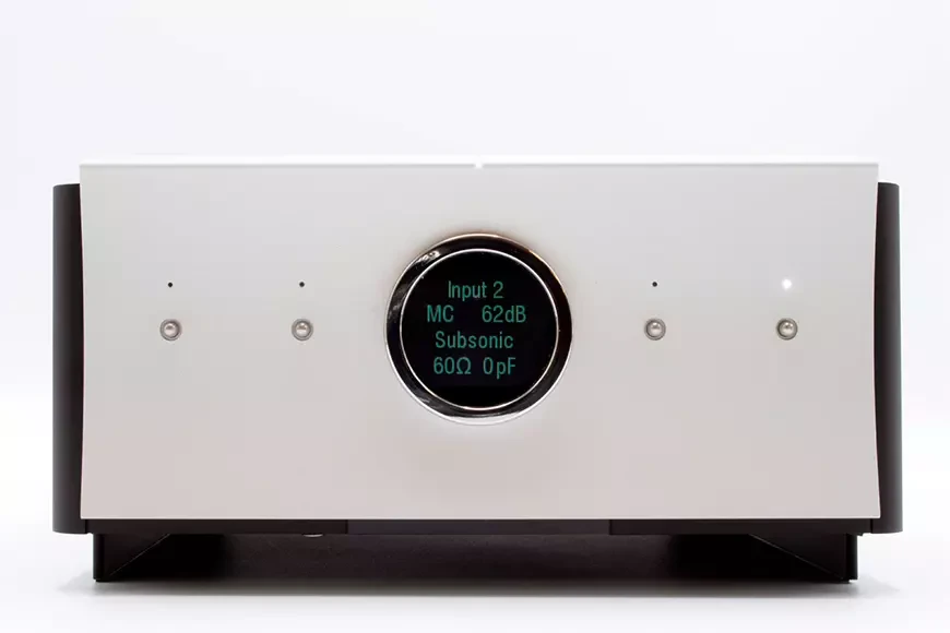

Фонокорректор Mola Mola Lupe облачён в традиционный для продукции бренда корпус половинного размера, лицевая панель которого украшена круглым дисплеем, на котором отображается вся необходимая информация.
