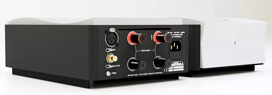

Монофонический усилитель мощности Mola Mola Ossetra
Моноблок Mola Mola Ossetra развивает до 350 Вт при 8 Ом, 700 Вт при 4 Ом и 900 Вт при падении сопротивления нагрузки до 2 Ом. Заявленное производителем соотношение сигнал/шум составляет 130 дБ, а уровень искажений – менее 0,003% во всем диапазоне частот и мощностей. Полоса пропускания превышает 100 кГц.

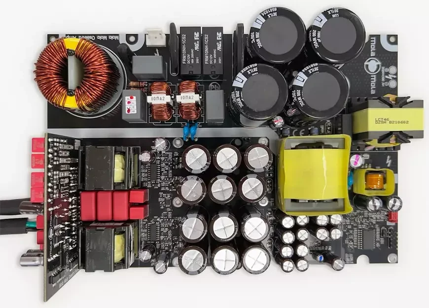

Ключевые технические изменения включают обновлённый блок питания, который, по утверждению производителя превосходит стандартные требования по электромагнитным помехам, снижает шум и повышает как динамическую, так и долговременную выходную мощность. Эти улучшения согласованы с выходным каскадом с существенно возросшей токовой способностью, что облегчает управление сложной акустической нагрузкой.

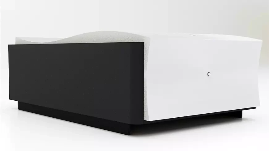

В усилителе мощности Mola Mola Ossetra выбрана полностью мостовая (full-bridge) топология выходных каскадов, поддерживающая балансный тракт от входа до выхода и снижающая ряд дополнительных требований к питанию. Компания внедрила новые дискретные каскады усиления класса A и расположила их так, чтобы они обеспечивали значительную часть общего усиления. Такая модернизированная структура усиления позволяет увеличить глубину обратной связи выходного каскада без типичных побочных эффектов, что на практике даёт меньше шума и искажений.

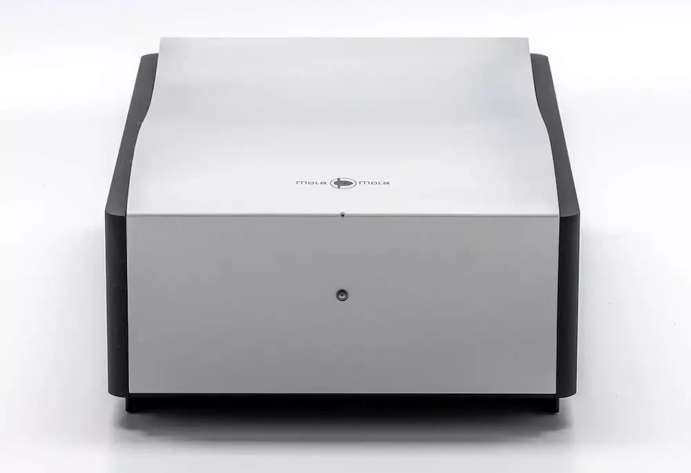

Входной каскад изначально DC-связан (без конденсаторов в тракте), чтобы избежать звуковых компромиссов, связанных с конденсаторами. При этом предусмотрена практичная мера совместимости: при высоких уровнях сигнала в тракт автоматически вводится конденсатор — для случаев использования предусилителей сторонних производителей, не терпящими DC-связь. Также Mola Mola использует новые шунтирующие стабилизаторы напряжения, размещённые в непосредственной близости от входного каскада: они улучшают подавление шума, снижают локальное выходное сопротивление и «замыкают» переменные токи локально на нагрузку.
По заявлению Mola Mola, моноблок Ossetra демонстрирует минимальную зависимость от нагрузки, благодаря чему АЧХ остаётся стабильной при разных импедансах акустики. Выходное сопротивление усилителя составляет менее 0,002 Ом, что обеспечивает коэффициент демпфирования, превышающий 4 000. Таким образом, Mola Mola Ossetra способен без проблем управлять почти любыми акустическими системами, включая модели с «капризным» импедансом.

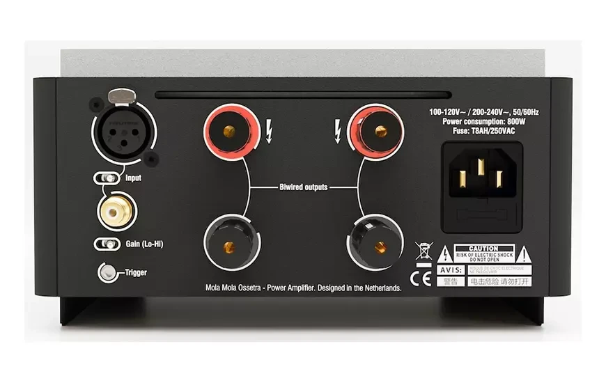

При ширине 200 мм, высоте 110 мм и глубине 355 мм усилитель весит всего 7 кг. Это доказывает, что для достижения серьёзной мощности больше не нужны полноразмерный корпус или тепловыделение, характерное для устройств класса A.
