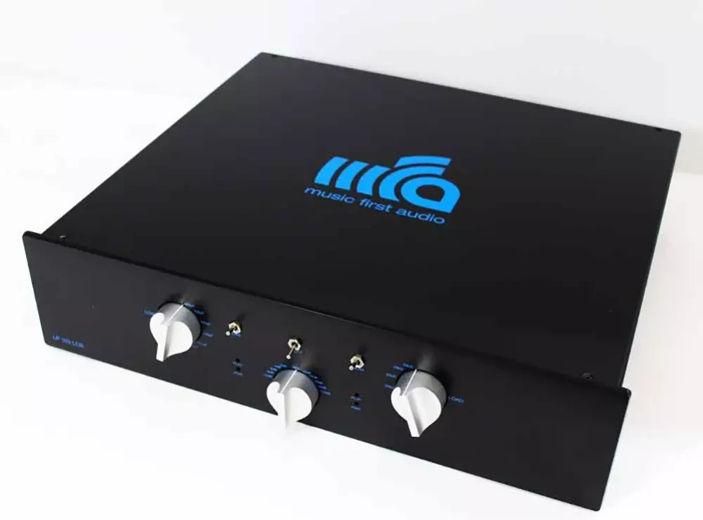

Британский бренд Music First Audio, входящий в состав концерна Stevens & Billington Ltd., представил новый фонокорректор Music First Audio LP 103 LCR. По словам производителя, новинка — это результат трёхлетнего процесса разработки под руководством опытного инженера Торстена Лёша (Thorsten Loesch). Фонокорректор производится на фабрике компании в Рай Харборе на южном побережье Англии и предлагает широкий диапазон настроек как для головок звукоснимателя с подвижным магнитом (MM – Moving Magnet), так и с подвижной катушкой (MC – Moving Coil).
MM/MC-фонокорректор Music First Audio LP 103 LCR

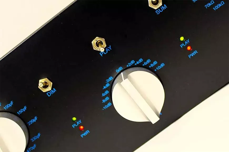

Фонокорректор Music First Audio LP 103 LCR разработан для работы как с MM-, так и с MC-головками звукоснимателя и оснащён повышающими трансформаторами для MC-секции. Усиление для входов MM регулируется в диапазоне от 30 до 50 дБ с шагом 2 дБ, а дополнительное усиление 14 дБ, 20 дБ или 26 дБ обеспечивается через MC-трансформаторы. Это позволяет пользователям точно настроить усиление под характеристики своих головок звукоснимателя и требования предварительного или интегрального усилителя.

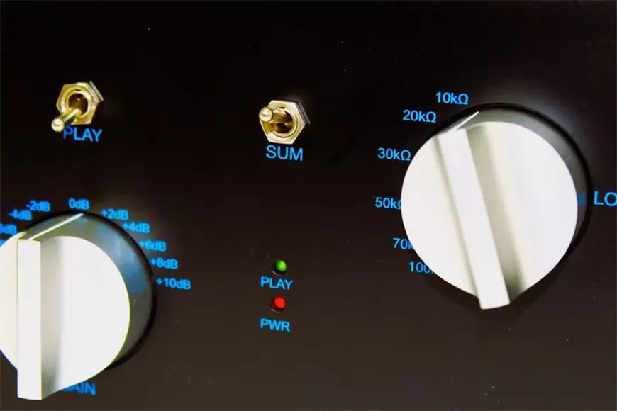

Входное сопротивление для входа MM можно установить в пределах от 15 кОм до 100 кОм, а ёмкость — от 10 пФ до 470 пФ. Нагрузка для MC регулируется в диапазоне от 25 Ом до 4 кОм, в зависимости от выбранного трансформатора. LP 103 LCR также оснащён переключателем отключения звука (mute), функцией ослабления усиления на 12 дБ и переключателем в моно-режим (SUM).
