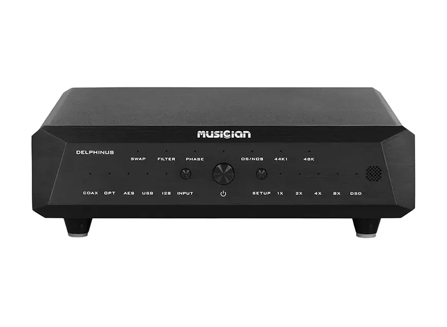

Внешний ЦАП Musician Delphinus
На передней панели устройства отображаются выбранный вход, частота дискретизации, коэффициент передискретизации, формат DSD и положение фазы. Набор цифровых интерфейсов включает USB-B, I2S, коаксиальный и оптический S/PDIF, а также балансный AES/EBU. Через USB и I2S преобразователь принимает цифровые потоки PCM с параметрами вплоть до 32 бит/1 536 кГц и DSD вплоть до DSD1024.

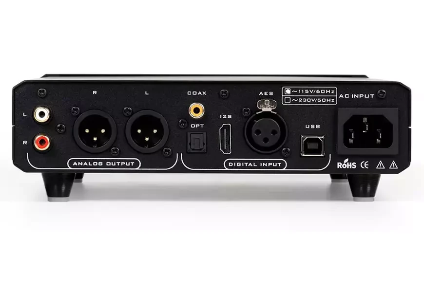

Для подключения к усилителю или активной акустике ЦАП Musician Delphinus оснащён несимметричными выходами RCA и балансными XLR. Выходной уровень составляет 2 В RMS для RCA и 4 В RMS для XLR. Производитель указывает выходное сопротивление 625 Ом и 1 250 Ом соответственно. Заявленный частотный диапазон ЦАП простирается от 20 Гц до 75 кГц при неравномерности +1/−3 дБ. Коэффициент гармонических искажений с шумом THD+N не превышает 0,002%, отношение сигнал/шум составляет более 120 дБ, а динамический диапазон превышает 121 дБ.
